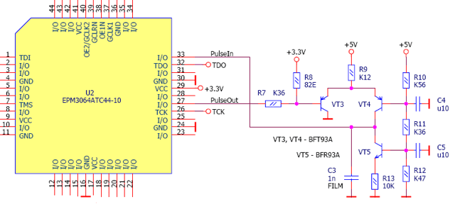

Два скорее всего чтобы одновременно получать данные о числе опорных импульсов в ИИ (расшифровка выше) и о числе импульсов измеряемого сигнала.

МитяРа писал(а):
Т.е. формируется некий измерительный интервал, на протяжении которого не только заполняются опорной частотой все единички и считается количество импульсов опорной частоты в них, но и считается и количество попавших в измерительный интервал единичек?
Да. И потом делится одно на другое.
МитяРа писал(а):
А что тогда в данном случае подразумевается под интерполятором?
Подразумевается вот эта схема, ну и ее поддержка внутри CPLD:
МитяРа писал(а):
И почему для измерения длительности импульсов, необходимо два интерполятора.
Очень просто - один срабатывает в начале импульса, второй - в конце. В принципе, можно обойтись и одним интерполятором, если длительность импульса не менее 10 мкс (именно такое время требуется интерполятору). Но такие длинные импульсы и без этого хорошо измеряются.
Обратил внимание на эту схему и сразу вспомнил времена своей ЭСЛ-овской молодости.. :)
А где можно поподробнее почитать об этом способе измерения?
Например, вот эти статьи:
212_08.pdf [93.84 KiB]
212_07.pdf [818.26 KiB]

Galizin писал(а):
1.У частотомера должно быть разделение полос... На какой частоте лежит разделение?
Нет никакого разделения полос.
Galizin писал(а):
4*10-9 - это разр способность при измерении в нижнем диапазоне с интерполятором?
Это значение я приблизительно вычислил на основе накопленной статистики для практической реализации частотомера, т.е. с учетом шумов интерполятора. В теории должно быть порядка 1*10-9.
Galizin писал(а):
2. Как Вы реализовали "взвод" интерполятора?
Не совсем понял, о чем речь. Управляет интерполятором сигнал PulseOut, который формируется один раз в начале интервала, второй раз в конце интервала счета от фронта входного сигнала до второго после него фронта опорной частоты. В то время, когда сигнал PulseOut активный, происходит быстрый заряд емкости интерполятора, сразу после окончания этого сигнала начинается медленный разряд. Одновременно запускается счетчик интерполятора, реализованный в CPLD. Когда напряжение на емкости снижается до порогового уровня, счетчик останавливается. И так на каждом измерительном интервале.
Galizin писал(а):
3. Для чего применяется нелинейная фильтрация?
Нелинейная фильтрация применяется для ускорения установления усредняющего фильтра, когда выбрано Avg > 1.
Леонид Иванович, ещё такой вопрос: а чем в данном конкретном случае интерполятор отличается от одновибратора, сделанного например на одном канале PCA Programmable Counter Array запускаемого внешним импульсом и тактируемого внутренней/внешней кварцованной частотой? :dont_know:
