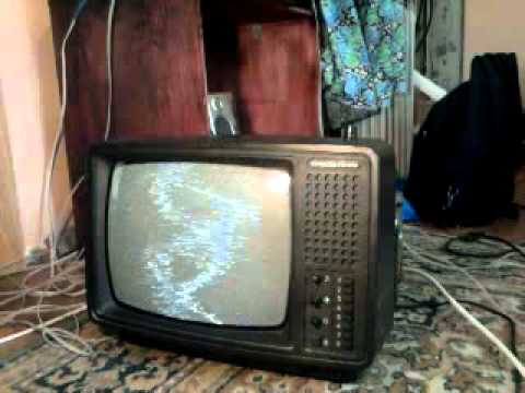

 Заголовок сообщения: осцилограф из телевизора как они сделали это ?
СообщениеДобавлено: Вс сен 16, 2012 15:28:00
Зарегистрирован: Сб апр 14, 2012 20:51:01
Сообщений: 308
Всем привет недавно посмотрел видио на ютубе http://www.youtube.com/watch?v=-P66VNrF ... re=related как сделать такой ж может кто знает ? пусть это изделие до осцилографа далеко но смотрится прикольно ))
Тема дубль.
Сюда перенес.
