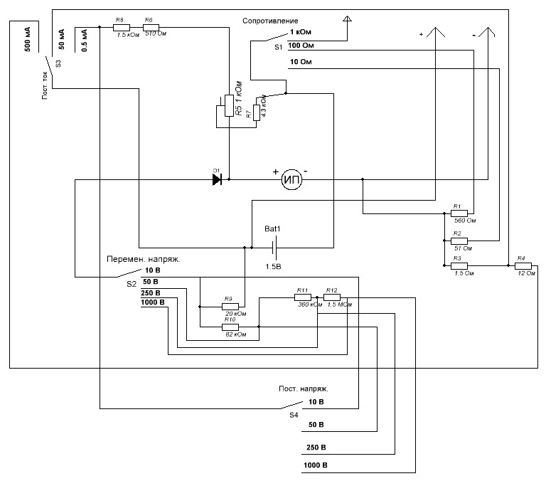

Меня останавливает то, что ток он меряет только до 0.5А и сопротивление всего 1кОм! :dont_know:
А схема его где?

Вот схема! Не пугайтесь:она корявая! Сам рисовал, с сопротивлением что-то там не знаю правильно нарисовал или нет!?

Как-то невразумительна секция измерения тока.
Не вижу прихода на левый вывод головки падения напр. на токоизмерительных сопрот.
Есть возможность проверить схему по оригиналу?

нету... Да ладно, передумал я че-то собирать: в принципе подумал и решил, что он мне не нужен! Спасибо за внимание! :))
