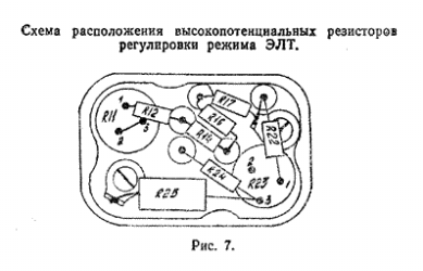

add.ocean, Спасибо за разъяснения со схемой, надеюсь в ближайшие дни доберусь до осциллографа (сейчас в другом месте). Пока смотрю схему, вникаю в суть регулировок... как доберусь, составлю карту подстроечников :write:
И похоже придется "вернуть" / донастроить R11 / R23 (блок регулировки режимов ЭЛТ)
khach, Спасибо за схемы в высоком разрешении! - уже распечатал где мелко, теперь хотя-бы читается с распечатки без ломки глаз.
По поводу СВЧ, в "Страны, люди, годы, осциллографы" писали, что микросборки делали на керамике, т.к. текстолит и фторопласт "уже не вывозили". Когда паял внутри микросборки, то больше боялся "поломать" пайкой резисторы (которые еще и лазером подогнаны) или перегреть до трещин саму керамику. Тут совет технолога бы не помешал - как с такой керамикой правильно работать (надеюсь перепаивать больше не придется детали в микросборках).
Еще "добавляет" наличие острых кусочков припоя на контактах / проводниках / деталях в СВЧ цепях... Да и само качество пайки не очень (припой там явно уже тот, если находил кольцевые трещины).
P.S. И интересно - совпадение или нет Тектроникс 7104 и С1-104... У тека только 1ГГц и МКП в трубке )
если треснет - кинете поверх проволочками (или лучше медной лентой). резисторы и конденсаторы можно смело ставить современные SMD подходящего размера. только посмотреть (счистить) чтобы проводящий слой был сплошной, а не змейкой. хотя сечас кажется уже все сплошные.
ничего там особого нет в тех сборках, точность пассивки 5% там более чем достаточна.
и я почти уверен что современный FR4 на 500МГц вывезет тольок в путь, там же не высокодобротные резонаторы и не микрополосковые линии, обычные апериодические схемы, с сосредоточенными параметрами
так на случай, если где когда попадется что-то нежное паять, в чипе есть (ну или был) ПОСК, только он считается токсичные пары при плавлении и лучше отдельный паяльник только для него.
и что касается теплоотвода. с одной стороны, такие транзисторы отводят тепло во многом через выводы на плату. так что можно и так. но в этом корпусе есть и мощнее до 1Вт. те уже надо клеить и тонким слоем. раньше был термоклей радиал, сейчас есть некий китайский термоклей тоже белый, название не помню. они примерно как КПТ-8 или даже хуже, но зато клеит. если дно просто намазать термопастой и прижать, то удлинение выводов при нагреве будет слегка приподнимать корпус и будет слой воздуха.
...наверное.

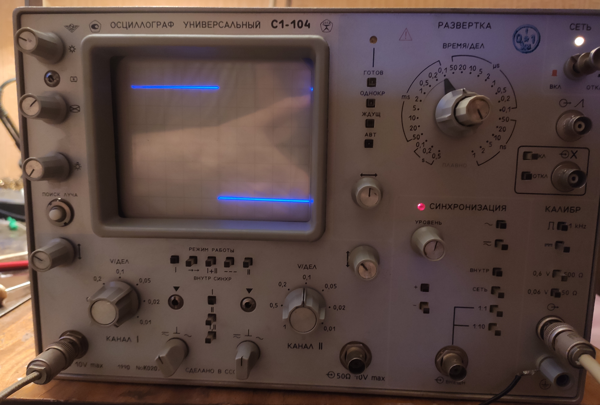

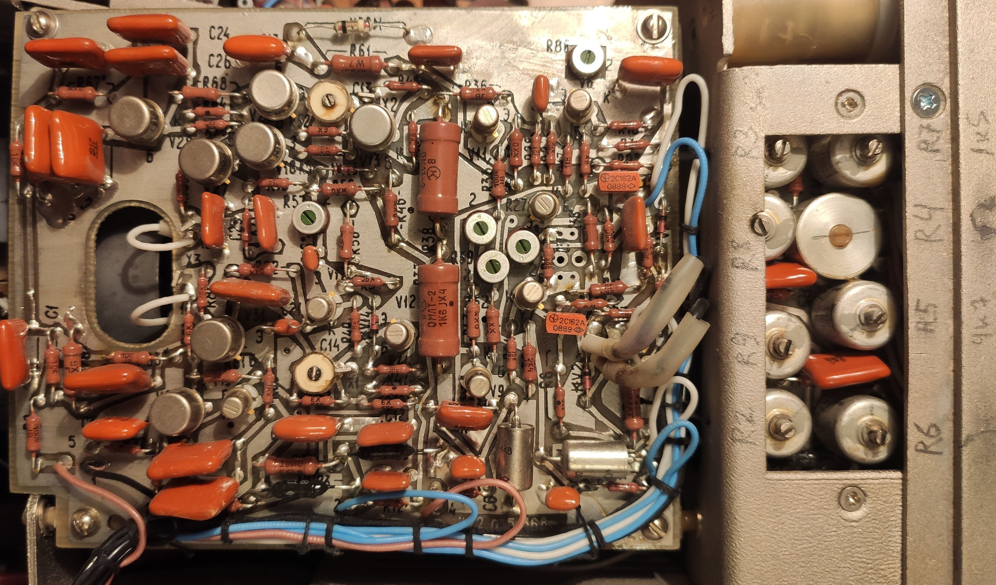

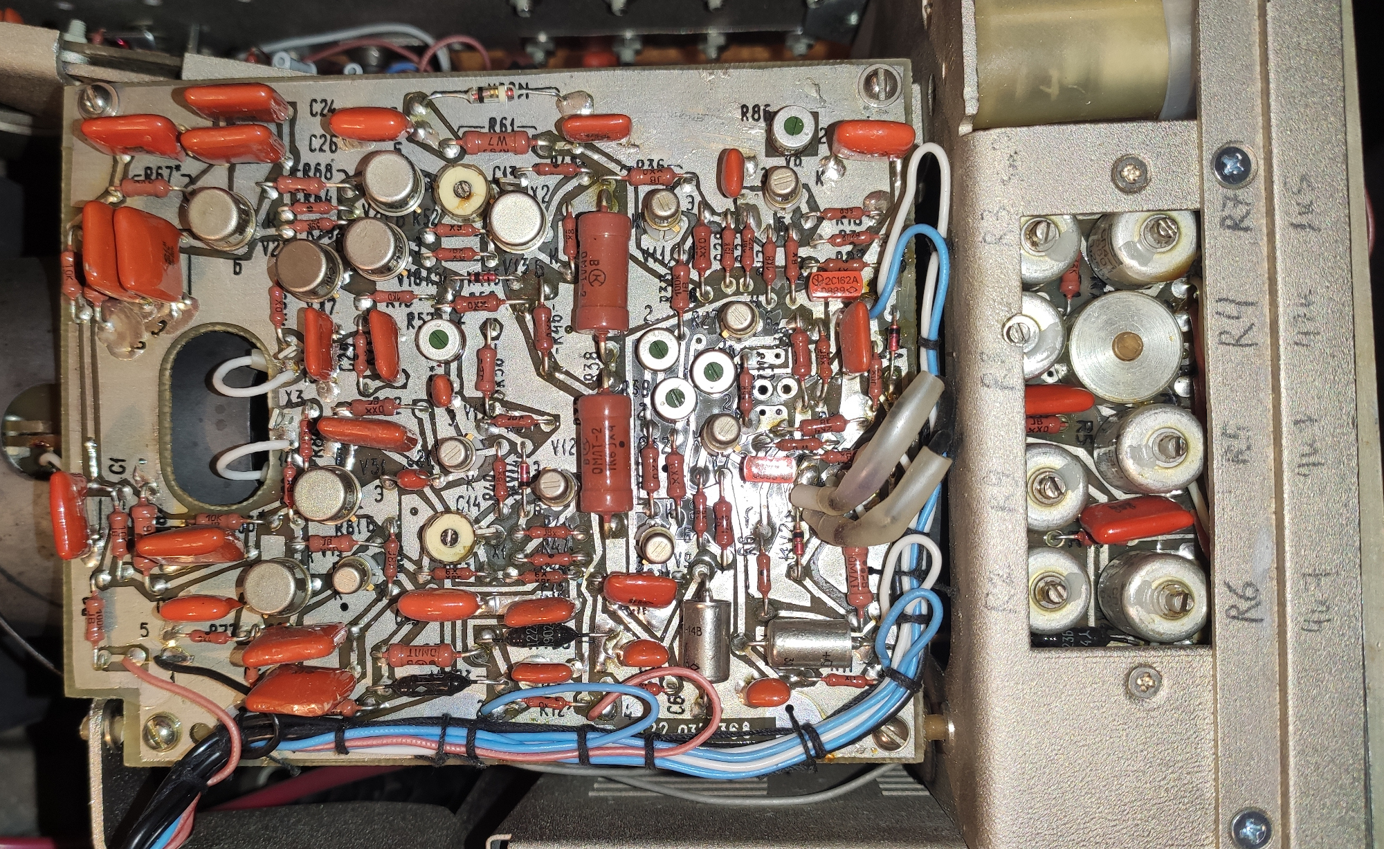

И вот приступил к выставлению режима работы трубки... первый опыт в таком осциллографе довольно болезненный... пока поймешь и запомнишь что за что отвечает и что конкретно что конкретно сбивает... :shock: :facepalm:
add.ocean,
R7 я пока незнаю. раскажете потом.
Это что-то вроде того, чтобы горизонтальная линия вверху и внизу экрана не выгибалась дугой. После кручений ортогональностей ее нужно было подстраивать. Результат все равно не идеален, буду перенастраивать, но уже после ковыряния начала развертки на 1-2нс (мысли улягутся и придут в порядок).

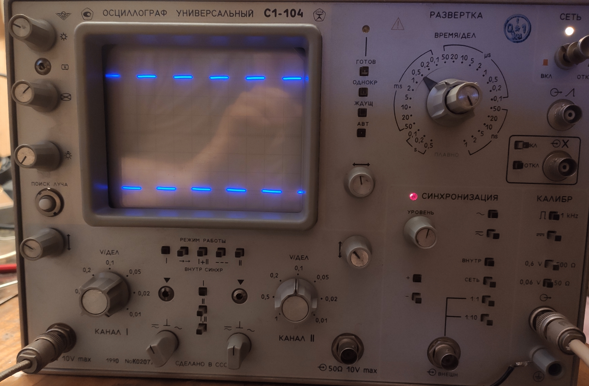

До троганий ручек

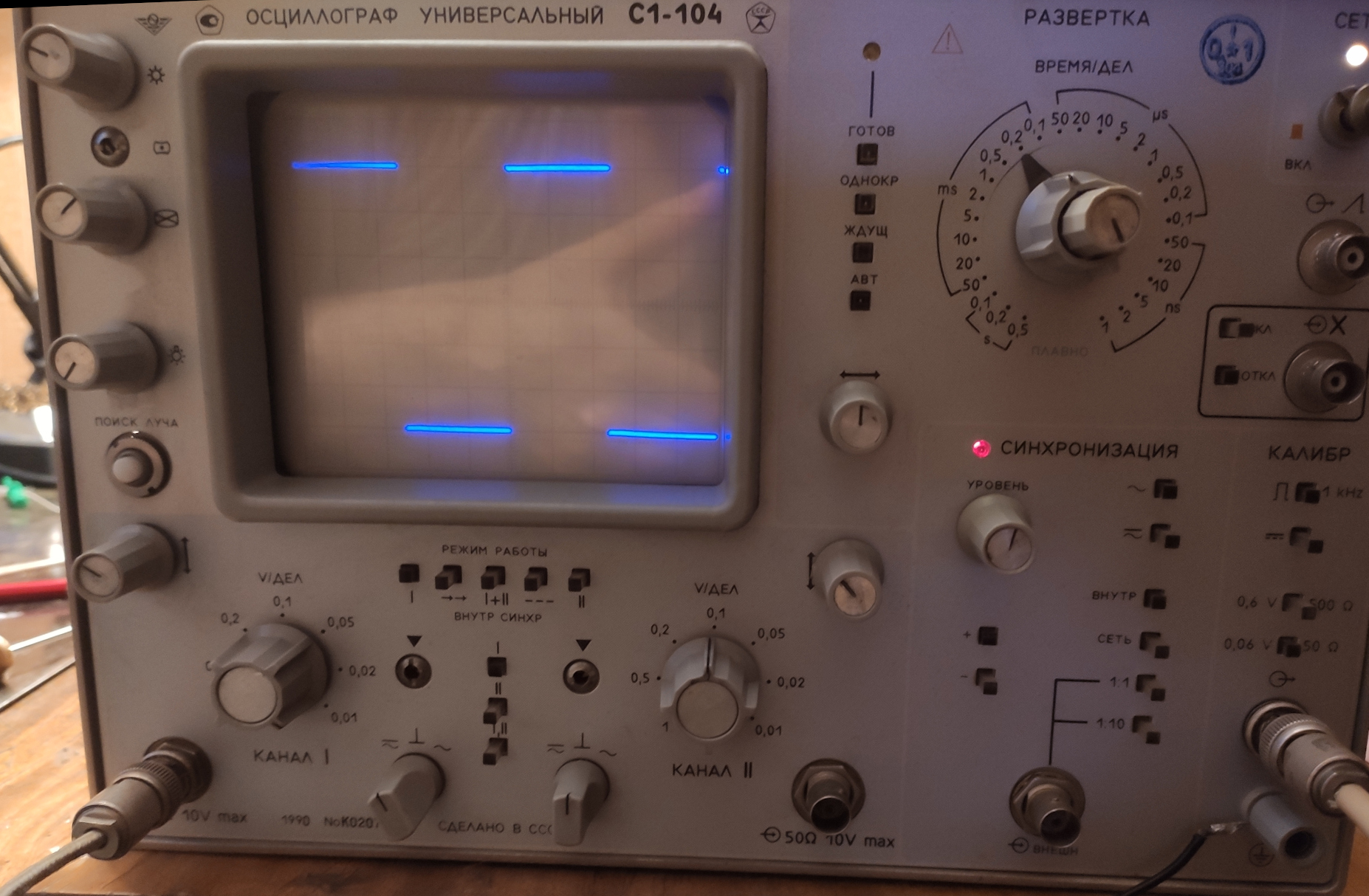

После троганий ручек:
Итог: стандартный сигнал с калибратора:
UPD1: зато понял, что синхра держит жестко и режим работы "не уплывает" в течение часа - другого (дольше не гонял).
UPD2: пробовал на растяжку ставить и 2.7 кОм, вместо 300 Ом (как по схеме, но не по перечню деталей), не дало ничего, на коротких развертках так-же сдвиг по горизонтали.
это нормально, можно же сделать несколько подходов... главное не попасть под высокие напряжения. ВВ питатели эти мощные, 2500В там ток такой что, вообще говоря, если взяться крепко двумя руками - убьет. 20кВ тоже, аккуратно, не надо думать что там умножитель микроамперный. у меня как-то дуга зажглась на 17,5кВ, звук такой что на стуле подпрыгнуть можно.
что касается резкости. у вас на экране прямоугольник, т.е. в основном горизонтальные линии. если подать еще и синус во втором канале - будут вертикальные.
как-то можете описать разницу эффекта между R2 и R7, оба - геомерия? может их одновременно крутить...
я считаю что подстройка начала развертки на 1 и 2 нс это постоянный R11 6К2 в развертке. Там как раз контакт реле. Впаяйте подстроечник 10К скажем.
это совсем другое, это когда вы крутите ручку "плавно" до упора, то насколько сжимается. 300 Ом думаю там норм.
...наверное.
R2 похоже на что-то плавное, так не заметил сильной разницы от кручения (что-то еле менялось, даже не особо заметил какая логика в изменениях... упор сделал на том, что заметно влияет). R7 тоже трудно разглядеть влияние, но выправить помогает.

UPD: в ТО не нашел алгоритма работы "крутилками" для выставления режима трубки. Может нужной версии у меня и нет... или искал плохо...
нет ничего. в т.ч. и в данных на трубку. более того, нет ни слова о том, сколько катушек надо и каких... более того, например в данных на трубку нет ни слова о номинальном U на катоде, как будто любое подойдет. и ни слова о том, что должно быть на выводе 10.
и кстати, о начале линии развертки. если на НЧ диапазонах (пусть 1мс) поставить начало линии на начало разметки, насколько уплывает на более коротких и на каких? когда настроите начало на 1 и 2 нс, можно будет сфотографировать начиная скажем от 50 нс и короче, посмотреть какое быстродействие канала Z. равномерность яроксти начала линии настраивается на плате Z C19 C17 на глаз.
