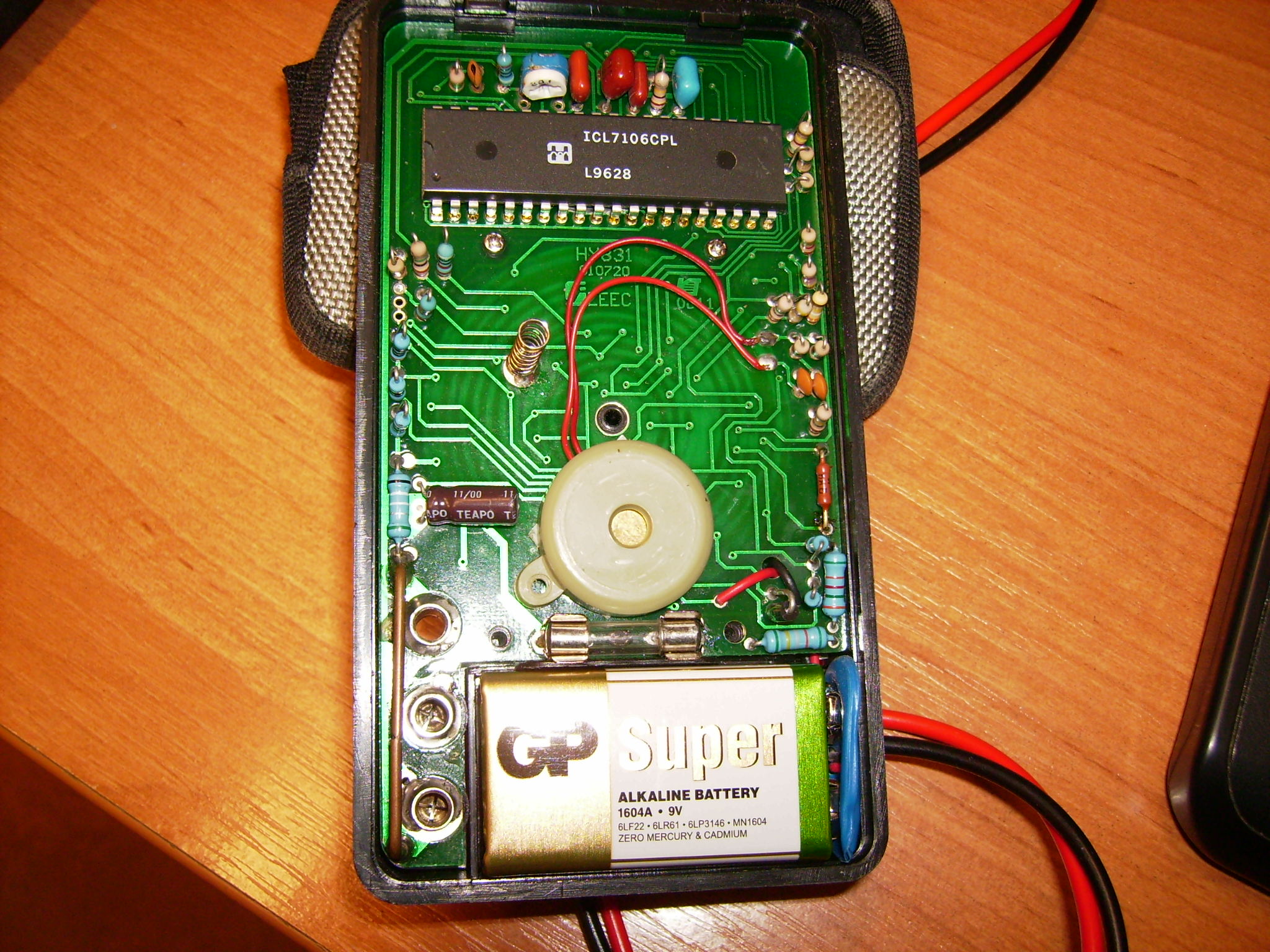

2016 год, Victor1956, СПб
Немножко поджог свой тестер тип M-831.
Поджог то я его хорошо,пришлось менять микросхему.
... стояла капля и была разводка под микросхему в DIP корпусе.
Перерезал все дорожки от капли,поставил нормальную микруху.
Один резистор сильно поджарился до состояния черного...
Поставил вместо сгоревего 1 кОм...
2025 год, victor1956, Петербург
M831 . Есть такой мультиметр, новый, но с проблемой
Не бит, не крашен, ранее палёный с замененной микросхемой. :)))
Кстати, как может быть ICL7106CPL с прозвонкой, если остальных активных компонентов на плате не наблюдается? :shock:
Чего еще не знаем? :wink:
А искать схему при сокрытии маркировки самой платы - это фантастика... :facepalm:
Почему нельзя подключит к входу АЦП внешний заведомо исправный вольтметр с большим входным сопротивлением? Меняя режимы и диапазоны неисправного, проверить что поступает на вход его АЦП.
Встречал такое - люди ставят какие попало резисторы, а потом прибор несёт билиберду. Номиналы большинства резисторов в измерительных цепях надо соблюдать точно. В этих приборах чаще всего горит резистор 900 Ом (второе звено главного делителя), ставить надо именно 900 Ом 1% или точнее (подойдёт 898 Ом 0.5% из 192 ряда, если не удастся найти - набирать из нескольких, я часто ставлю два по 1.8 кОм 1% в параллель). Остальные звенья делителя (100 Ом, 9 кОм, 90 кОм, 352 кОм, 548 кОм или 900 кОм, 3.52 МОм, 5.48 МОм) - аналогично. Низкоомные шунты (0.99 Ом, 9.00 Ом, 90 Ом или 100 Ом) - аналогично.
Единственное исключение - токоограничивающий резистор в цепи омметра, как правило 1.5 кОм (в более серьёзных приборах - позистор), его номинал не критичен (1..2 кОм).
В других цепях точность не так важна, обычные 5% резисторы соответствующих номиналов подойдут.
Добавлено after 3 minutes 6 seconds:
Такой вольтметр ещё надо найти, входное должно быть много больше 1 МОм (!!!). Я использую для этих целей Электронику ММЦ-01 - у неё на диапазоне 200 мВ главный делитель полностью отсоединяется от схемы.
Можно действовать по-другому. Не подавая ничего на вход прибора, подать прямо на АЦП (между пинами 30 и 31) 100 мВ. Если АЦП исправен и его опорное напряжение установлено правильно, дисплей должен показать 1000 отсчётов.
То давняя история, она как-то разрешилась. Или не разрешилась - там тот же покров тайны. :roll:
... подать прямо на АЦП ... 100 мВ.
Мухи отдельно, котлеты отдельно. :)))
Так проверяется АЦП и его обвязка.
Подключая внешний вольтметр, во всех режимах и диапазонах диагностируется остальная схема в сборе.
А мультиметр видимо тот же самый, и даже резистор который заменили видно :))
