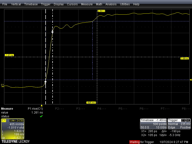

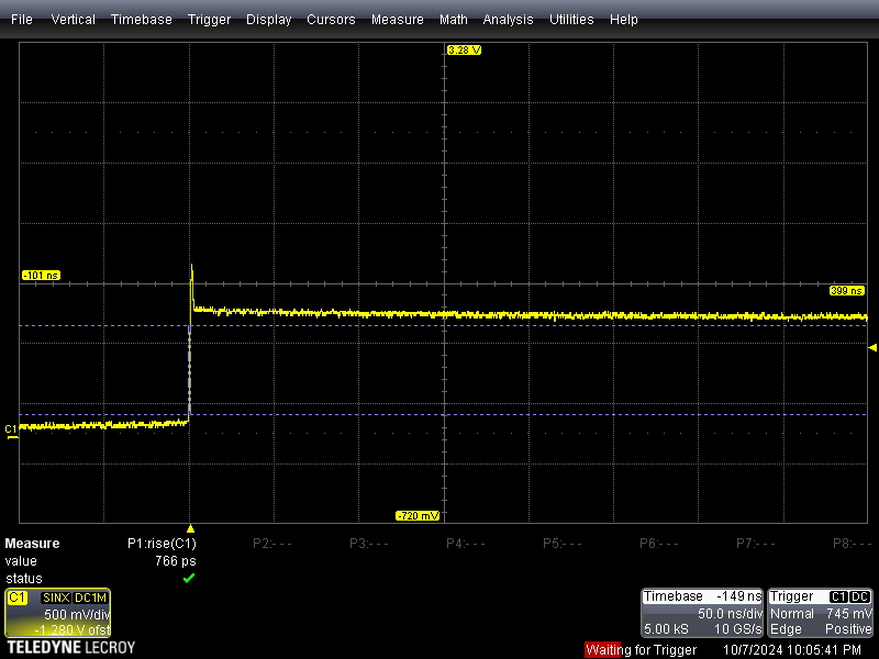

Georg71 такие тесты всегда будут искажены либо RLC, либо неимоверно огромным временем полета любого самого быстрого механического контакта.

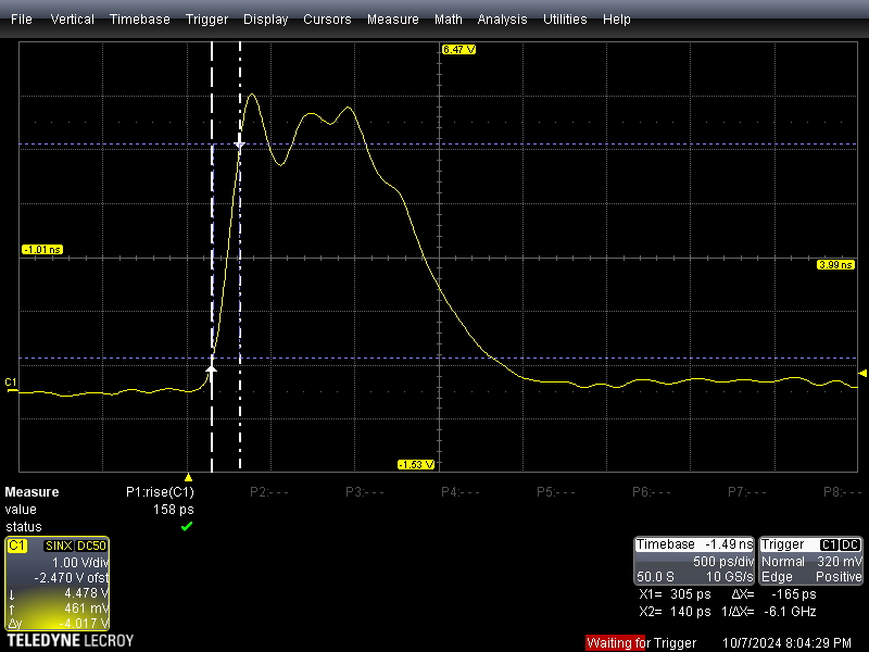

Так "пощёлкал" пару минут и лучший результат выбрал:-)
Что-то типа такого:
Измерение курсорное, так как автомат некорректно такую муть обсчитывает. У скопа по паспорту 185пс, по курсору 190пс. Конденсатор керамический на 1мкФ. Самое главное, чтоб сначала коснуться массы, а потом на центральный.
А вот без конденсатора - просто центральный легко задеть:
можно косвенно по завалу ачх.
Если ВЧ генератор есть:-) Яж про "колхоз", когда под рукой ничего нет, тем более с крутыми фронтами.
 Заголовок сообщения: Re: схема источника меандра с временем нарастания 400пс

Georg71, непонял кактак? :dont_know:
1uF10mOhm это уже 10nS тау!
это не считая L в цепи заряд-разряд, которая еще замедляет процесс.
неужели сопротивления контактов менее мллиома ?n :shock:
или 1nF?
или я чета не догоняю в методике?
или 1nF?
Заряжаю SMD конденсатор, одну обкладку на корпус разъёма, второй обкладкой касаюсь центрального контакта.
Если вход 1МОм, то фронт таким коротким не получается:
Самое главное - приловчиться и чтоб по разъёму не стучать.
СообщениеДобавлено: Пн окт 07, 2024 19:37:46
Карма: 31
Рейтинг сообщений: 817
Сообщений: 5556
Откуда: Протвино
аааа, конденсатор в качестве источника потенциала а перезаряжаем входную емкость канала, ясн.

да, нашел, 120 раз. для серий 74 длительность выходного фронта или скорость нарастания напряжения на выходах не нормируется ни в каких даташитах (по кр.мере я ни одного раза не встречал). и в этом документе тоже. Если у вас есть другая информация - пожалуйста покажите как скриншот или скопируйте текст.
К вопросу о том, чего ожидать. К.м.к. для простейшего элемента (обычно И-НЕ) есть эмпирическая связь между временем задержки на элемент и длительностью фронта. Но все конечно сложнее. С другой стороны, в даташитах указывается время задержки со входа на выход с такими допусками, что кроме как попробовать - надеяться вообще не на что. Сейчас открыл шит на 74AC125, время задержки при C=50пФ 1...10нс. (как тебе такое илон маск). То есть, если выиграл в лотерею, и tзр оказалось 1нс на 50пФ, то фронт, да еще на 15пФ, будет ого-го!
Так что впору уже как ламповые аудиофилы, "65 года ташкент с белым анодом лучше чем новосибирск 77 года с серым анодом, но их обоих кладет на лопатки светлана 53 год с черным анодом. А с маркировкой красной краской 88 года даже не пробуйте - гадость ужасная " :music: :beer:
вот, самое дешевое из подходящего https://www.chipdip.ru/product0/8002987935
В шите на ЭСЛ вижу tr на выходе.
Output Rise/Fall Times Q (20%−80%) min 100 typ 225 max 350 ps
(на согласованную линию 50 Ом)
