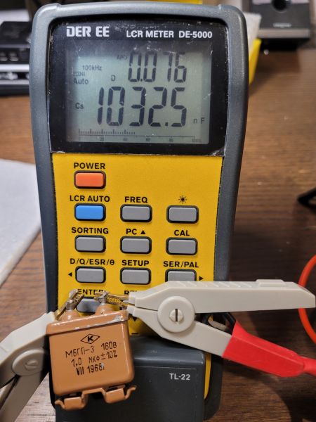

у меня есть замер мбгп-3 на 1 мкф.
и вот еще 2.2 мкф пленка. Что то есть, но вроде не катастрофа. И еще 2 добавил. Только к77-1 немного увеличил, ну так он похоже и есть такой.
Так что я пока не могу подтвердить ваш вывод.
МБГ-П 1uF
10кгц
100кгц
Audiophiller 2.2uF
10кгц
100кгц

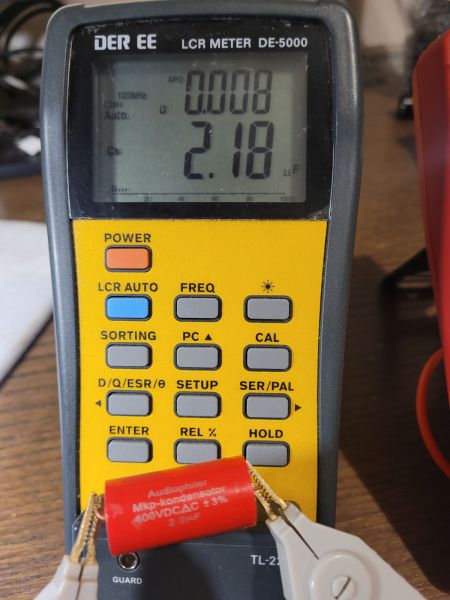

Добавлено after 1 hour 48 minutes 8 seconds:
Вот еще два.
Mundorf MCap 1,8uF
10кгц
100кгц
К77-1 1.8uF
10кгц
100кгц

sonpul,на последнем фото у вас разница в показаниях на 100кГц - 50раз. Как думаете - это нормально? На моих фото разница 10-12раз.
А теперь ещё раз внимательно посмотрите на график измерений,который привел pantelei.Как он соотносится с вашими показаниями?
Yuriy_King, этот эффект с завышением проявляется только на определенном типе емкостей и ближе к границе диапазона в 2мкФ и выше.
С замером k73-17 или аналогичного типа любой емкости у DE-5000 проблем нет.Кстати,на вашем среднем фото завышение на 100кГц в 13 раз на MS5308,что также нереально.

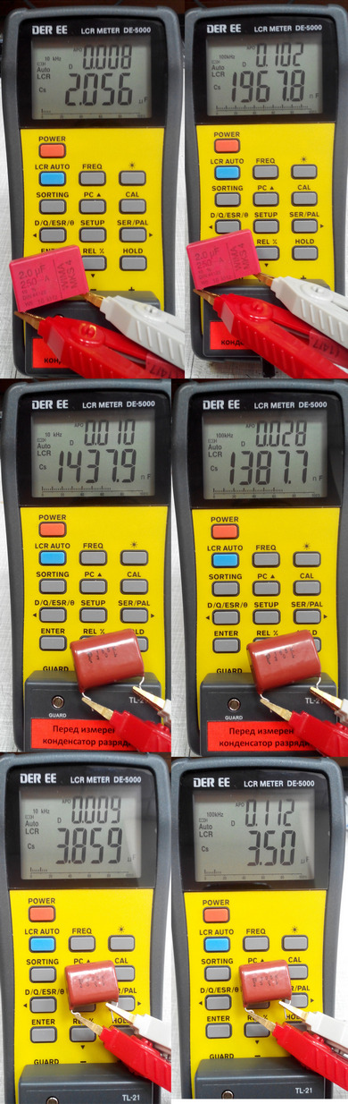

Добавлю два К71-7 в параллель.

У меня нет такого же MKP Audiophiller 2.2uF,чтобы проверить свой девайс.Но ваше фото замера заставило меня ещё больше сомневаться в достоверности показаний. Получается,что результаты на 100кГц могут быть непредсказуемы,либо у вас прибор более свежего года выпуска и производитель внес изменения в схемотехнику?

indman, посмотрите выше К71-7. Чего ради после этого я должен верить в тот поликарбонат.
Я думаю вам надо еще раз откалиброваться. Вы видите у себя реальность с диэлектриками. Просто наверно не можете поверить.
Я смотрел видео с человеком который занимался техпроцессом на производстве конденсаторов. Проблема номер 1 это влага .

indman,
Причина и дело не в калибровке.Я замерял без щупов прямо на контактах прибора с тем же результатом.
Вот то,что РАЗНЫЙ материал диэлектрика ведет себя ОЧЕНЬ ПО РАЗНОМУ на частоте выше звукового дипазона 20кГц -это вероятнее всего. :)

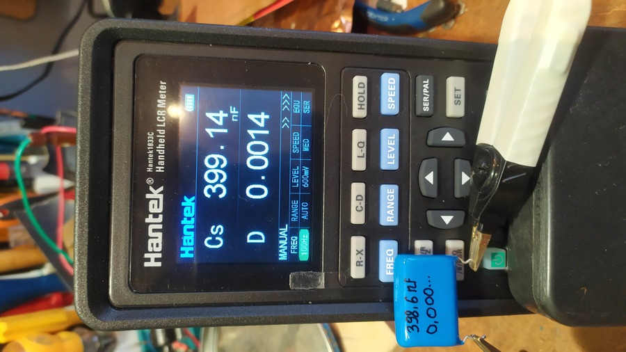

СообщениеДобавлено: Пт дек 02, 2022 13:02:40
Зарегистрирован: Вт апр 14, 2015 18:26:48
Сообщений: 123
100 kHz.jpg [103.89 KiB]
50 kHz.jpg [136.84 KiB]
10 kHz.jpg [137.64 KiB]
1 kHz.jpg [127.39 KiB]
100 Hz.jpg [128.94 KiB]
надпись на коденсаторе - значение на 1 kHz измеренное на XJW01

sonpul, пролжайте смело на общее благо. я менее оперативен,быстро отвечать не могу
Добавлено after 5 minutes 50 seconds:
indman, у меня много разных конденсаторов,по возможности выложу замеры.
как я понимаю, мы ищем какой из приборов начального уровня показывает более реальные значения.
