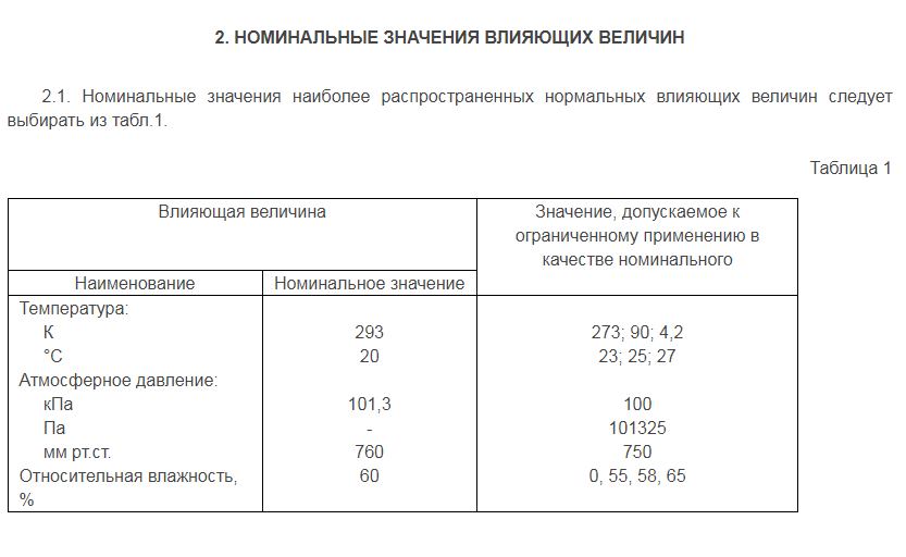

dbely писал(а):
Мысли в слух: раз речь о тепловых эффектах, то by default принято градусы Кельвина применять.
А теперь внимание вопрос: я верно понимаю Вас, что для +30 надо заливать комнату гелием поколено, а для +20 по локоть?
Сразу видно человека, не читавшего ГОСТ. Даже школьный курс физики не помнит, потому что в Кельвинах температура абсолютная и всегда пишется без знака.
Screenshot_321.jpg [44.75 KiB]
