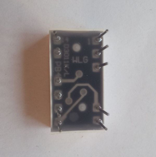

авиа-конструктор,
летом тоже смотрел на тему замены АЛС в Б5-45А ... нужно искать кингбрайт... ширпотреб с Али не не подходят, ноги совсем не там...
7-40 сход сегмент 7 сег индикатора АЛС 324Б.
не плохо заменяется на SA04-11SRWA, совпадение по всем сегментам кроме точки.
АЛС 324Б точка - вывод 6, SA04-11SRWA - вывод 9
взято от сюда https://www.radiokot.ru/forum/viewtopic.php?p=4267495

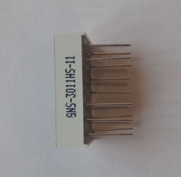

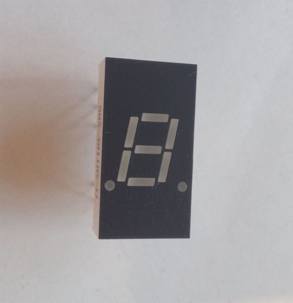

Всем привет!
Осень слабо светят индикаторы АЛС 324Б1
Они все работают но светят не ярко совсем.
https://i.ibb.co/v4wc65GH/3-43.jpg
Напряжения питания в норме.
Чем можно их заменить?

у меня в С1-114 стоят 3лс324б1
заказал G-NOR GNS-3011HS-11, напишу когда привезут
https://ivartauto.ru/products/G-NOR/01477.html
или
https://neokt593.ru/(1)%20GNS-3011HS-11?search=GNS-3011HS-11
https://www.chipdip.ru/product0/8025422287
мой вопрос про замену 3ЛС324Б1
https://www.radiokot.ru/forum/viewtopic ... 1#p4579771
еще про замену АЛС324Б на GNS-3011HS-11
http://www.mantrid.ru/forum/showpost.ph ... ostcount=6

Это откуда доставили и почём?
 Заголовок сообщения: Re: Милливольтметр типа В3-52 ещё актуальны?
СообщениеДобавлено: Вт апр 01, 2025 12:29:09
Рейтинг сообщений: 31
Зарегистрирован: Ср июн 25, 2014 20:45:38
Сообщений: 75
https://ivartauto.ru/products/G-NOR/01477.html 37р/шт
возможно еще тут есть (из-за процентного кодирования пробела ссылка порезалась)
https://neokt593.ru/%281%29%20GNS-3011H ... -3011HS-11
GNS-3011HS есть в двух вариантах https://ampnuts.ru/repair-5079-5002/
