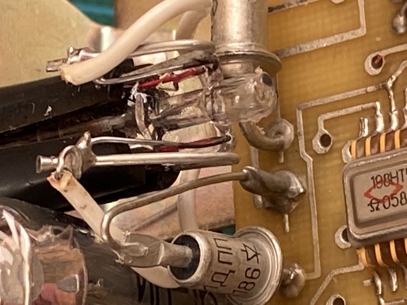

Доброго дня! С интересом почитал ветку, очень полезно при восстановлении в7-22а, спасибо! Тоже решил ввести в строй экспонат. После замены электролита и стабилитрона в БП как вкопанный стоит на минусе датчик полярности , напряжения меряет правильно (и положительное и отрицательное), но неонка всегда горит (минус). При регулировке нуля также всегда горит в минусе. Подозреваю, что что-то с триггером, конечно, может кто сможет более четко навести на мысль? У 136ЛА3 есть непонятный мне параметр «напряжение на входе закрытой схемы < 5,25 В». После замены стабилитрона на 5-вольтовой шине у меня 5,27 В; питание вроде плюс /минус 10 проц от 5 позволяется, поэтому не заморачивался. Но может из-за этого тоже? Буду признателен за идеи

Проверить осциллографом наличие импульсов установки положительной полярности по входу 9 триггера. Если импульсов нет, проверить транзисторный преобразователь уровня МС3-3. Если импульсы есть, тогда менять МС7.

@Mickle спасибо, за алгоритм. Собрался уже мысленно выпаивать транзисторную сборку, хотя более понятно было бы , если наоборот , «минус» не загорался. В итоге дефект все-таки в контакте оказался. Ножка неонки замыкалась на анод диода, расположенного рядом. Причём при развороте платы она отходила и выглядело все ОК. Такой вот конструктив , надо изолировать в этом месте. Фото прикладываю. Теперь очень хочется до финальной точки довести профилактику, чтобы ноль как в инструкции настроить морганием плюса/минуса на пределе 2000 , мА. Баланс не удаётся ... на вольтметре балансирует , но это не то вроде . В каком направлении поработать ?
Добавлено after 2 hours 46 minutes 47 seconds:
Замыкание ножки неонки
Комментарий к файлу: Замыкание ножки неонки
imgonline-com-ua-Resize-lPQXVlSkOrrJoZ.jpg [147.89 KiB]
imgonline-com-ua-Resize-qDpwDz4qh1n.jpg [137.42 KiB]
 Заголовок сообщения: Re: В7-22А помогите оживить
СообщениеДобавлено: Пн дек 28, 2020 15:50:00
Карма: 77
Рейтинг сообщений: 3500
Сообщений: 2333
Откуда: г. Рыбинск
Что значит, не удаётся баланс?

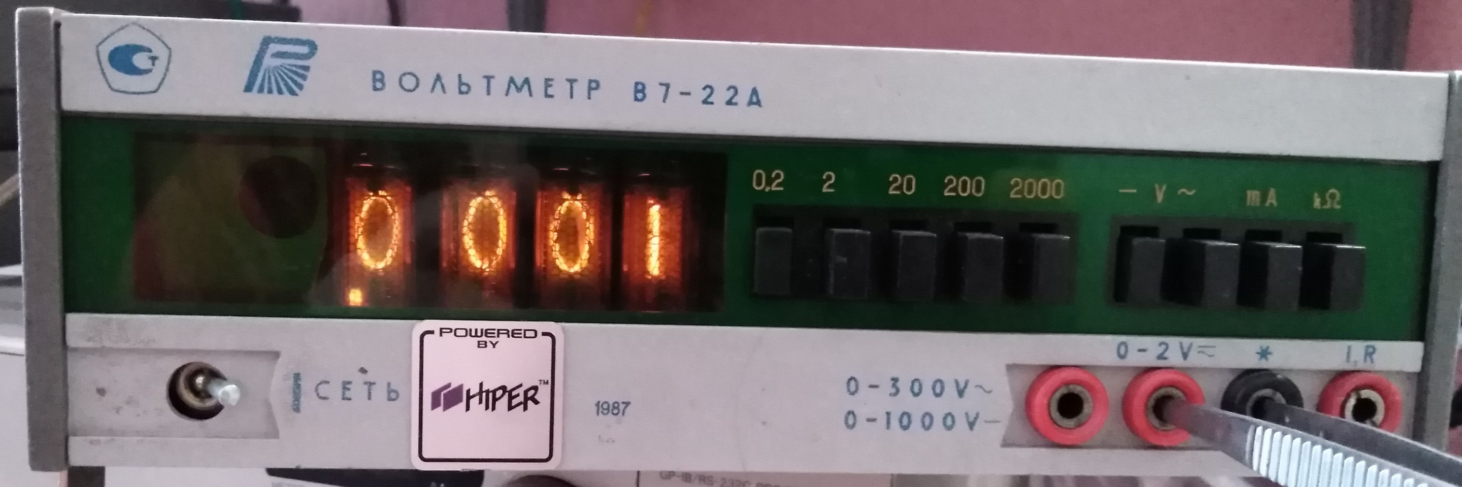

Я так понимаю, ноль устанавливается , когда на пределе 2000 мА удаётся добиться «качания» полярности, то есть минус и плюс мигают периодически. У меня только удаётся фиксированно поставить

Отсутствие "качания" может быть связано с недостаточной чувствительностью детектора полярности или наличием гистерезиса, но для такого прибора это вполне нормальное состояние. Если при замкнутом входе на пределе 2 В висят нули на индикаторе - всё в порядке, а если нули и на пределе 0,2 В, тогда вообще памятник при жизни этому мультиметру поставить :)

Да, согласен с Вами. Но я все-таки увидел это «качание» у своего прибора. Решил поточнее выставить 5В в блоке. Убрал Д20, так как после установки нового стабилитрона (а он кремниевый) напряжение повысилось немного. На германиевом диоде как раз 0,4 В садилось. Решил , что 4,9 В лучше , чем 5,3в. В общем проверю на памятник ещё , а так вполне рабочий приборчик получился)) спасибо за участие и с наступающим!
Добавлено after 3 minutes 23 seconds:
Вообще, заметил, он при открытом корпусе очень чутко реагирует на приближение руки - начинает интенсивнее «качаться» около нуля. Думаю, все что на пределе 0,2 без хорошего заземления никуда
Добавлено after 1 hour 56 minutes 37 seconds:

Пластины я не заметил, парафин есть :)) !
С другой стороны, могли быть разные модификации.
И по поводу "качания", вот
Прыгает на 1, раз в 5-6 секунд, попробовать поставить многооборотный подстроечник, наверное намертво встанет. Хотя зачем?
