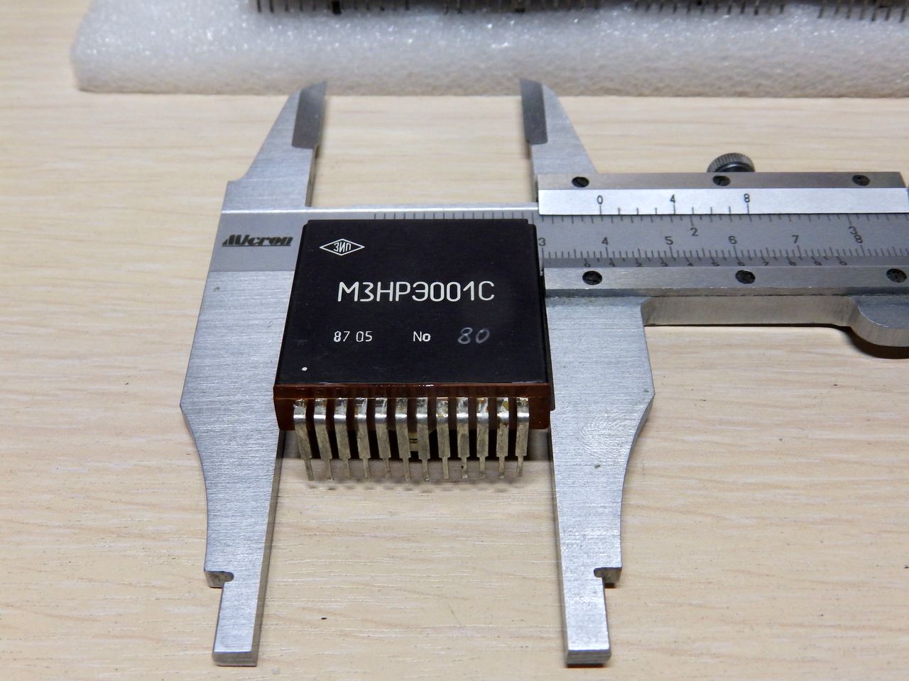

Может я чего то не догоняю, а в чем смысл такой погони за малогабаритностью?

Потому, как: а) в моём случае ограничивающим фактором являются размеры и форма имеющегося корпуса, б) заказ крупных печатных плат - удовольствие недешёвое.

Серьезный аргумент, а вот где можно разжиться 3NRE001S ?, в инете нашел информацию о ней только в Вашей же статье:

Вариант 1 (для LM399): Заменить делителем из 2-х стабильных резисторов, согласованных по ТКС. Суммарное сопротивление 10-20 кОм, отношение сопротивлений примерно 0,40-0,43. Можно впаять прямо на место сборки или сделать мезонинную плату (например, на макетке).
Вариант 2 (для LTZ1000): Заменить статистическим делителем из 15-20 фольговых резисторов.
Вариант 3 (универсальный): Заказать аналог в СООО «АЯКС», г. Минск. bsw_m проконсультирует, как это сделать.

к Аяксу я дорожку уже сам протоптал, просто интересен источник (если не секрет) такого редкого девайса.

Не секрет. Разработчик - Краснодарский ЗИП. Об этом написано в нашей статье "Часть вторая. История создания метрологического обеспечения

Еще раз спасибо за статью - но в статье 3NRE001S-VERT, имеют советскую, русскоязычную маркировку, стоит ли понимать так, что они до сих пор производятся в международном варианте?
Добавлено after 3 minutes 21 second:
М3НРЭ1801 М3НРЭ002С

Маркировка транслитерирована. В PCAD-е предпочитаю не связываться с национальными алфавитами.

т.е. это чудо не выпускается.

Конечно не выпускается. Кому оно нужно, когда сейчас за деньги клиента испекут любой кастомный делитель на любой вкус? Но у этого чуда есть серьёзное преимущество в том, что оно есть в наличии, в то время, как кастомные делители нужно заказывать за рубежом :)
