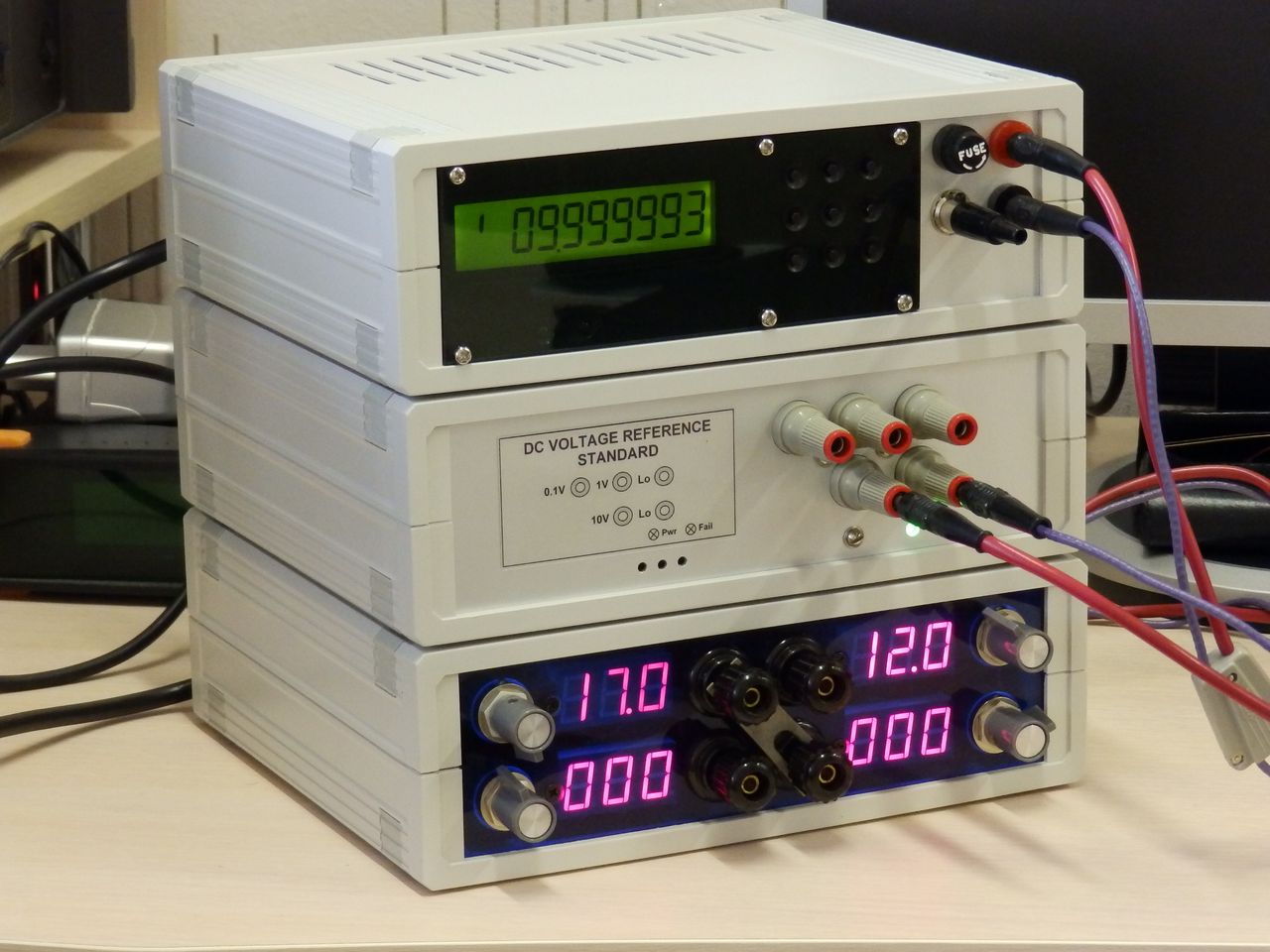

MatrixOid писал(а):
Согласен, В7-64/2 стал намного интереснее. Но все же приборы такого класса не должны быть в корпусах из ЧипДип-а, должен быть дизайн от разработчика, пусть и в стандартизированных размерах.

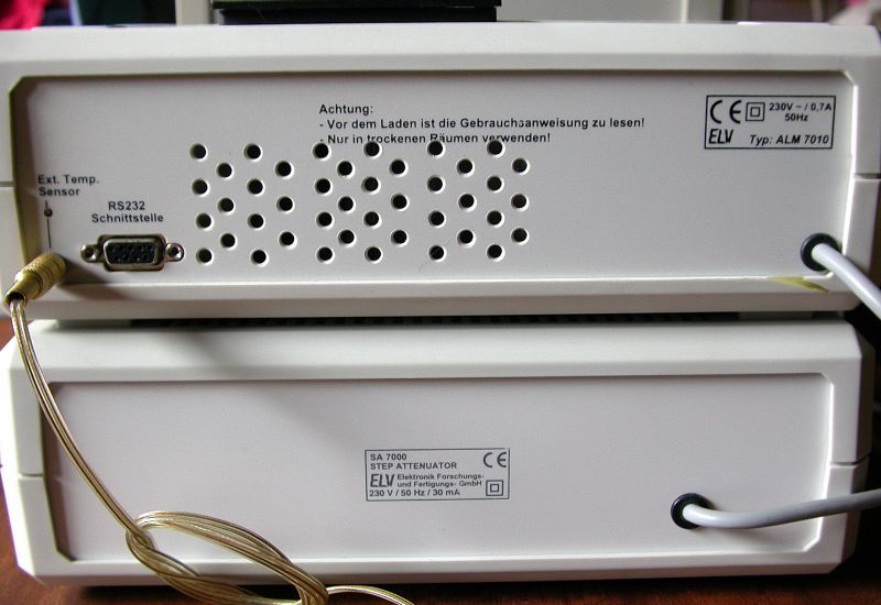

Добрый день ребята!
В аналогичных корпусах выпускают также своё оборудование немецкие компании.
это пример:
Но такие сборки нельзя отнести к проф. приборам ввиду ненадёжной экранировки и плохой износостойкости в процессе эксплуатации. Как правило это всё идёт в быт.
Я понимаю Михаила с компоновкой в таких корпусах. у него мало манёвра из семейного бюджета на свои нужные прихоти.
Тем более растёт помощник. Но я никогда не понимал неизменные тенденции на протяжении многих лет серийного производителя имея достаточный бюджет. Это уровень конца 70-х !!!.
Для Михаила. Защитить от наводок и радиочастотных помех можно изнутри покрыв поверхность жидким никелем с последующим
заземлением. Защита гарантирована. Так делаем часто даже с пластиковыми разъёмами D-SUB.
