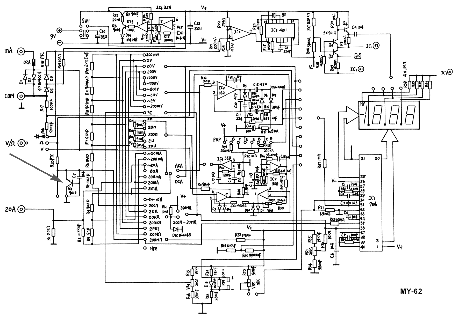

Результаты замеров свёл в таблицу, транзистор Q1 у меня зовётся Q2, для проверки пришлось поднять ему лапы - живой:

Вы точно определили Q1?
Есть некоторое отличие в показаниях для 20к, 2к и не привели значение для 200 Ом. Что с гнезда вольты/Омы через R20 идет соединение с R6, R5 и эмиттером Q2 (по Вашей фотографии)?
Комментарий к файлу: схема MY62
MY_62_1.gif [134.86 KiB]

Взял с работы мультиметр M890G и заново провёл все замеры. Выкладываю таблицы живого и неживого MY62N:
С транзистором нет ошибки - по схеме и "вживую" его эмиттер идет на pin REF LO. НО! У меня нет R59, есть R56 (100к), а цепочка R54-VR1-R55 имеет совсем другие номиналы.
Потребление тока живчиком: 5мА, дохликом: 11мА. Измерения проводил в режимах "звонок" и "DC 20v" на обоих.

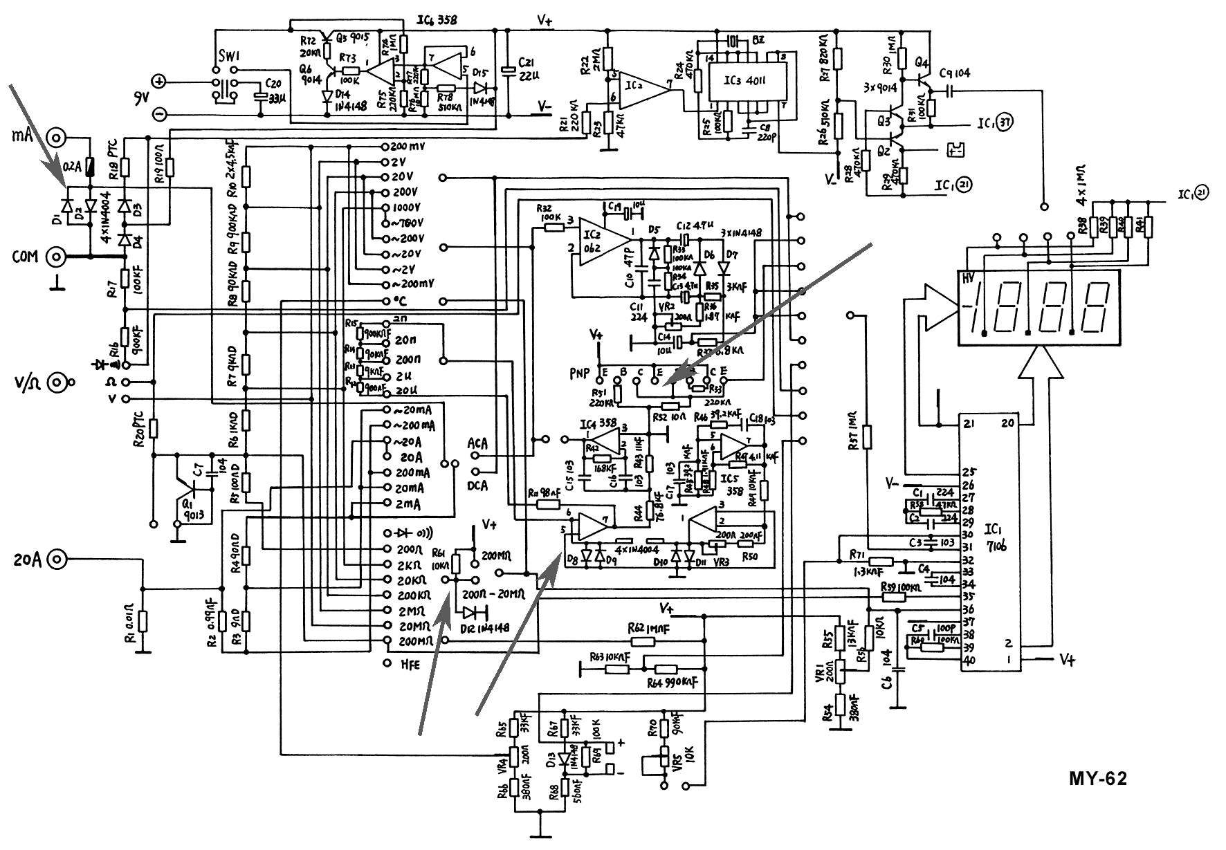

Ну вот, теперь понятны некоторые причины
Для mA - пробой диодов D1, D2.
Для ёмкостей - проверить D8-D11 и R12-R15, а также входы и выходы ОУ рядом, с указанными диодами.
Для HFE - прозвонить разъёмы для подключения на предмет "соплей".
Повышенное потребление свидетельствует о пробое каких-то элементов схемы или неправильной замены.
Проверьте узлы на которые указывают стрелки.
Касательно, указанных Вами отличий в схеме, пока не критично.
Комментарий к файлу: места проверки
MY_62_2.gif [136.5 KiB]

Кроме АЦП ничего не заменялось. FUSE 0.2A у меня соединяет вход "мА" с pin13(-IN4)LM324, а он "сопротивляется" в 23 ом с "-" кроны, в отличии от "∞" в "живчике". Отсутствуют элементы D8-D11, т.к. измерение t*C, HFE и емкости проводится через подключаемый внешний переходник - здесь с 14:30 показано.
