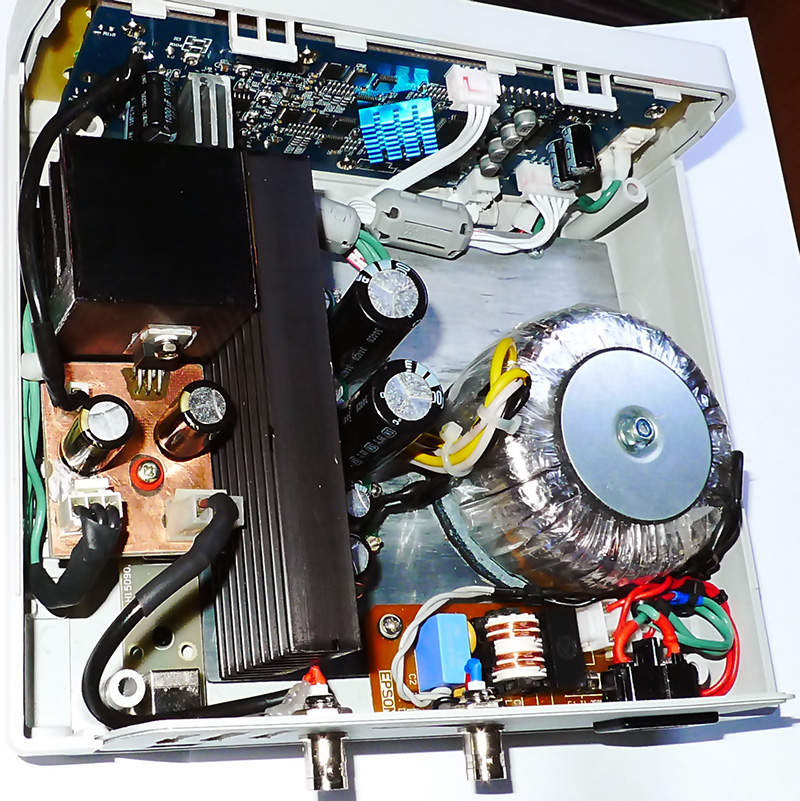

Один добрый человек зарисовал схему выхода MHS5200A новой версии.

вот картинка расположения микросхем
http://www.reinhardweiss.de/pictures/sonstiges/mhs-5225p_bp.gif
и описалово на немецком ((( сам я его не понимаю
http://www.reinhardweiss.de/german/sonstiges.htm#MHS
http://www.reinhardweiss.de/german/mhs-5225p-fan.htm
походу модель MHS5200P и MHS5200P+ имеет питание +12В
tda2030 не годится.
Надо какой нибудь быстрый двухтактный повторитель.

Доработал свой FY3224S линейным питанием и усилителем на 1канал LT1210CT7
подробности переделки здесь разместил:
http://x-faq.ru/index.php?topic=4006.ms ... #msg114784
Насколько LT1210CT7[ чувствительны к пульсациям ИП, если сделать обычный двухполярный выпрямитель без стабов? Где покупались?
Думаю надо пару усилков запилить, тогда можно мостом включить, амплитуда выходного сигнала удвоится.
