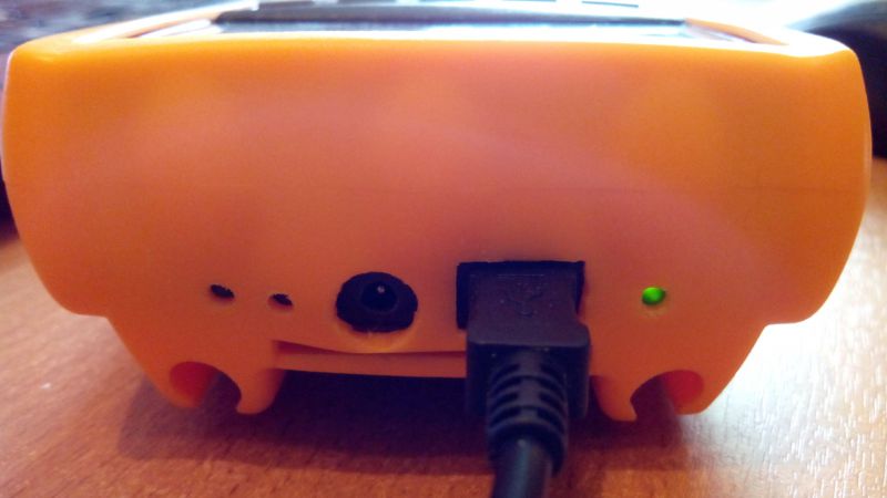

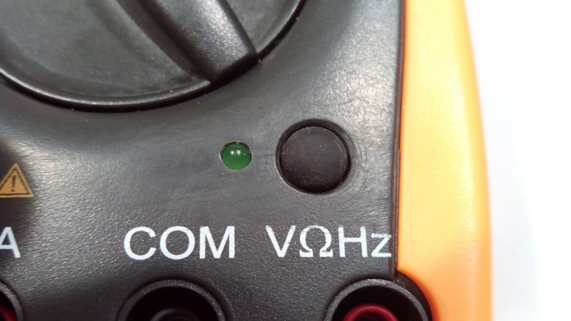

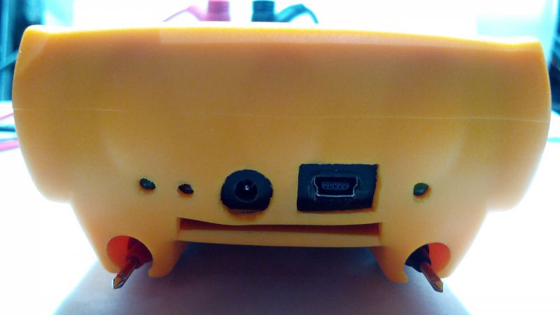

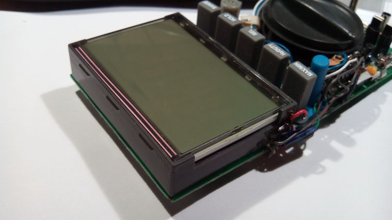

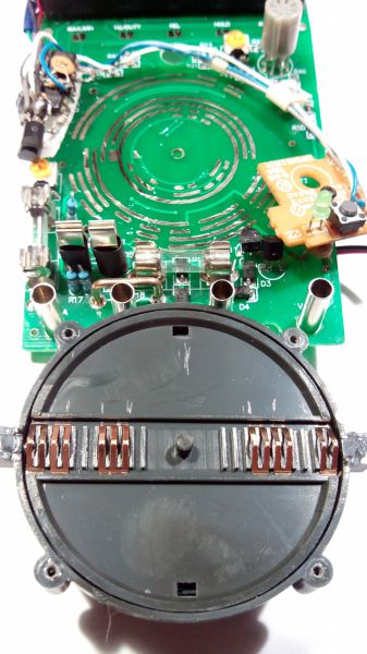

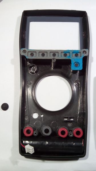

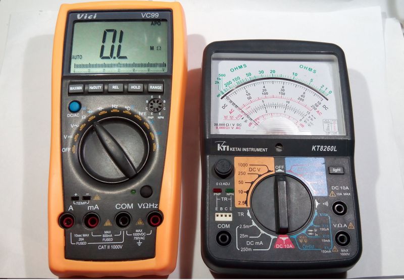

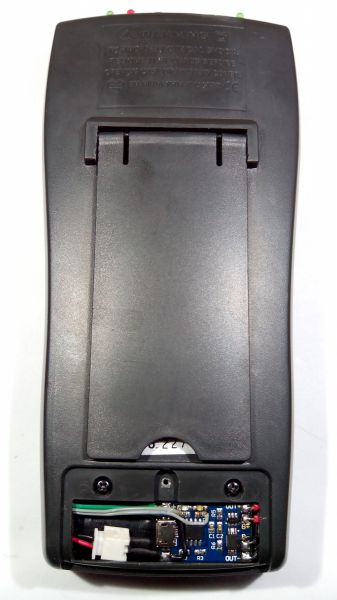

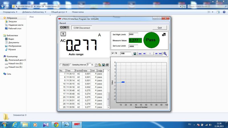

Ну вот я и закончил модернизацию своего цифрового мультиметра.
Представляю вам на суд своё творчество:
С включённой подсветкой (долгое удержание кнопки "HOLD" до второго писка):
С выключенной подсветкой (долгое удержание кнопки "HOLD" до второго писка):
С включённой подсветкой и режимом "ТУРБО" (высокая скорость работы) :))

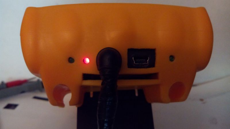

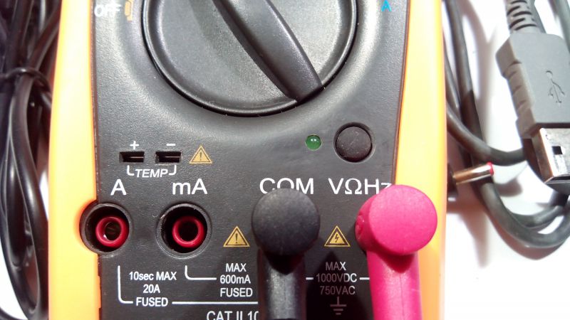

Индикация зарядки -
Во время зарядки горит красный светодиод:
По окончании зарядки горит зелёный светодиод:

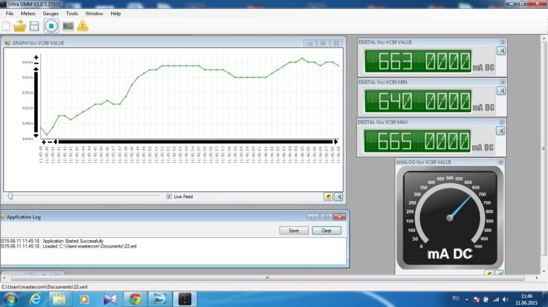

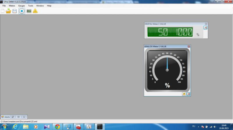

Во время передачи данных на ПК. Мигает светодиод (При включённом на мультиметре режиме передачи. Долгое удержание кнопки "REL" до писка):

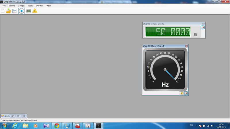

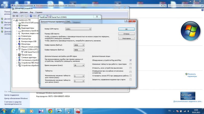

Настройки подключения мультиметра к ПК:

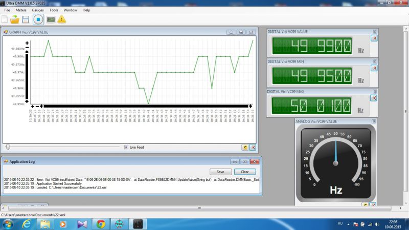

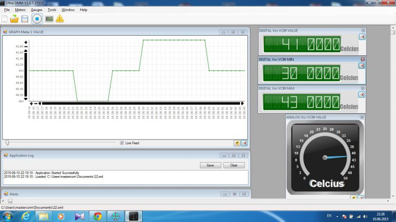

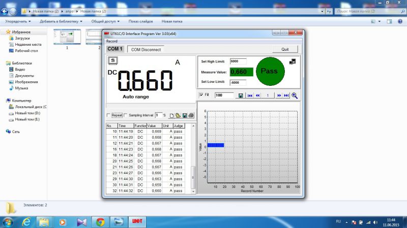

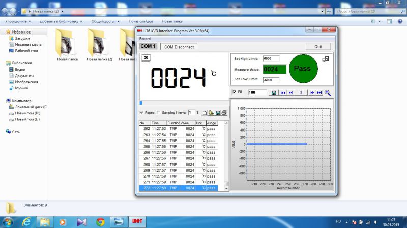

Программы работающие с этим мультиметром (Работающие с чипом FS9922-DMM4):
UT61C_D V3.03 (5999):
UT61B V3.03 (3999):
dmm v1:

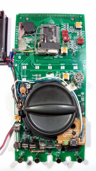

Ну и напоследок схема мультиметра Vici VC99 после доработки (Красным - то что добавлено):
Схема Vici VC99.rar [537.64 KiB]
С уважением, Дмитрий.

Программа UT61CD_V3.03:
Комментарий к файлу: UT61CD_V3.03.part3
UT61CD_V3.03.part3.rar [139.89 KiB]
Комментарий к файлу: UT61CD_V3.03.part2
UT61CD_V3.03.part2.rar [900 KiB]
Комментарий к файлу: UT61CD_V3.03.part1
UT61CD_V3.03.part1.rar [900 KiB]

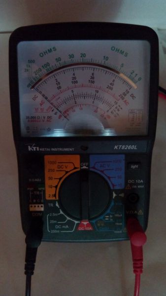

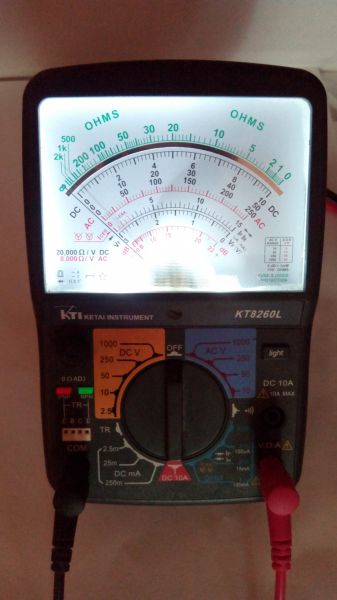

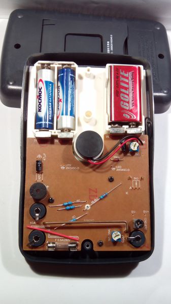

Странно - никто не пишет комментарии...неужели никому не интересно :dont_know:
Вот для сравнения с моим любимым стрелочным мультиметром:
Подсветка встроена изначально (с завода):
Начинка стрелочного мультиметра:

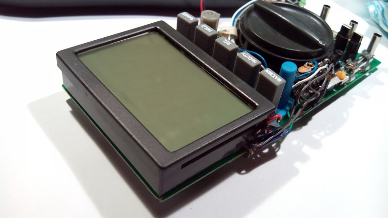

otus писал(а):
Я, например,не люблю лишних "дырок" делать,по этому светодиоды
можно приладить к дисплею и яркий цветной смд диод там хорошо зметен на
белом фоне (для режима или чего-то там ещё).
Вообщем дело фантазии каждого.

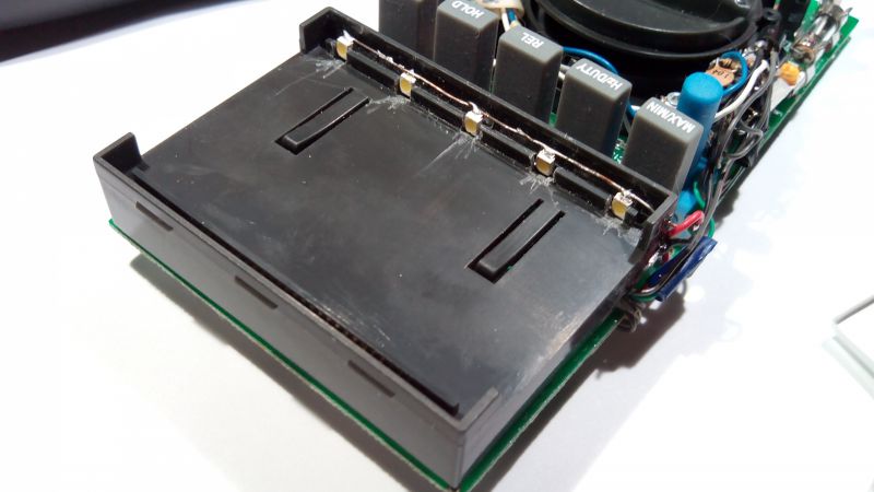

По поводу светодиода к дисплею - я не подумал, решил сделать так как сделал. Я так понимаю что эстетически выглядит коряво ?
otus писал(а):

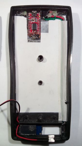

кроме ёмкости и частоты?
НА измерения - это ни как не повлияло (кроме ёмкости и частоты...на ускорреной частоте работы: частотомер занижает в два раза....ёмкость завышает в два раза). А вот при передаче данных (на увеличеной частоте) к сожалению программы не видят мультиметр (не видят пакеты данных), так как частота передачи увеличивается в два раза.....хотя сами пакеты читаемы. Возможно если софт подкорректировать, то всё бы виделось, но я в этом ни бум бум. Но в принципе оно и не надо - для того чтоб мониторить (скриштонить на ПК) достаточно и обычной скорости....а если понадобиться например сортировать резисторы и прочие компоненты то - переключаемся на повышенную частоту работы (для этого и поставил узел с кнопкой переключения частот :) ....ну и для того чтоб нормально можно было пользоваться режимами "Частотомер" Ёмкостимер". А так как эти два режима нужны не так часто - хватает и стандартной частоты.

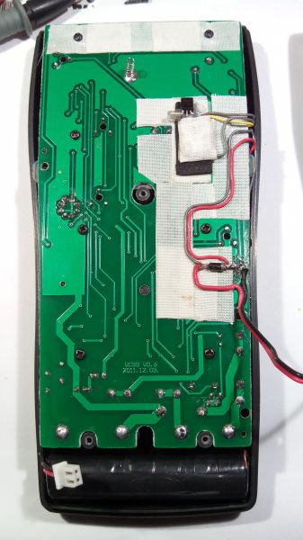

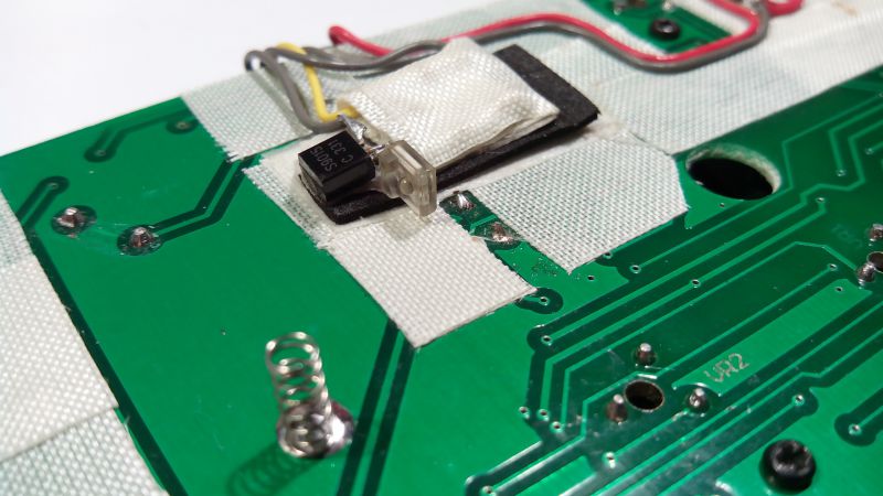

Хочу сделать небольшое уточнение и пояснение по схеме:
1) Диод я вставил после аккума не зря - дело в том что МК мультиметра информирует о разряде батареи при напряжении ниже 2.5 В, а так как для аккума разряд до 2.5 губителен (да и уже поздно об этом информировать) я вставил диод (падение около 0.5-0.6 В). В итоге когда МК мультиметра фиксирует напряжение на входе ниже 2.5 Вольта и информирует об этом, на аккуме на самом деле около 3 Вольт (что более менее нормально для данного аккума)
2) То герконовое реле что я применил - запитывать нужно до диода (в схеме это я не отметил...забыл). Дело в том что 3 Вольтовых у меня не было, а 5 Вольтовый нормально работает (переключает) при напряжении не ниже 2,7 Вольта. Если включить до диода - то реле нормально будет отрабатывать вплоть до разрядки аккума (до момента когда МК мультиметра об этом проинформирует).
А чуть позже выложу видео о как он работает на нормальной частоте и повышенной.

Да нет внешний вид как бы не пострадал - кнопка же не от
"марсохода" :))
Немного избыточна индикация заряд/готово - можно 2цветный ЛЕД применить,
передача данных и на дисплее есть или около значка RS232 на дисплее ЛЕДом
подсвечивать его.
Можно было бы и одним миниУСБ обойтись и для зарядки аку.
Так что дело вкуса.
"марсохода" :))
Я двухцветный ЛЕД и хотел поставить (чтоб лишних отверстий не было) - но не было у меня в наличии двух-цветного светодиода с общим анодом....вот с общим катодом целая горсть. Поэтому пришлось применить два раздельных светодиода.
подсвечивать его.
О значке я знаю (он появляется на дисплее)...светодиод передачи данных я поставил для того чтоб визуально видеть передачу (мне так спокойней...если что то, на каком то ПК программа с мультиком не будет работать - то я буду видеть что проблема не в мультиметре...не в конверторе RS232 - USB...что пакеты передаются нормально).
Первоначально я так и планировал, но потом решил что отдельное гнездо питания/зарядки безопаснее для ПК (полная развязка: как по передаче данных , так и по питанию). Не было желания мудрить с развязкой при питании/зарядки от миниУСБ, а без развязки не дай бог что - контроллеру портов USB на ПК будет кирдык (в лучшем случае). Поэтому я апосля решил поставить отдельное гнездо для питания/зарядки - так спокойней/безопаснее (мультиметр дешёвый...не так жалко если где прошибёт - а ПК будет жалко)... Да и заряжать я думаю не часто потребуется :)

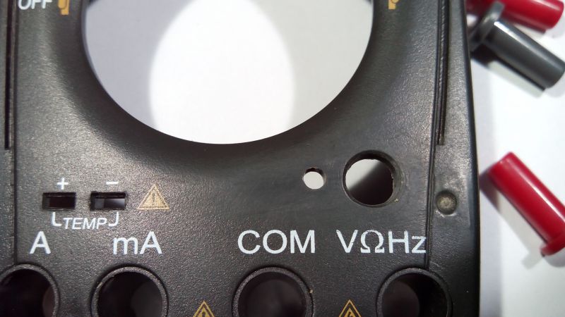

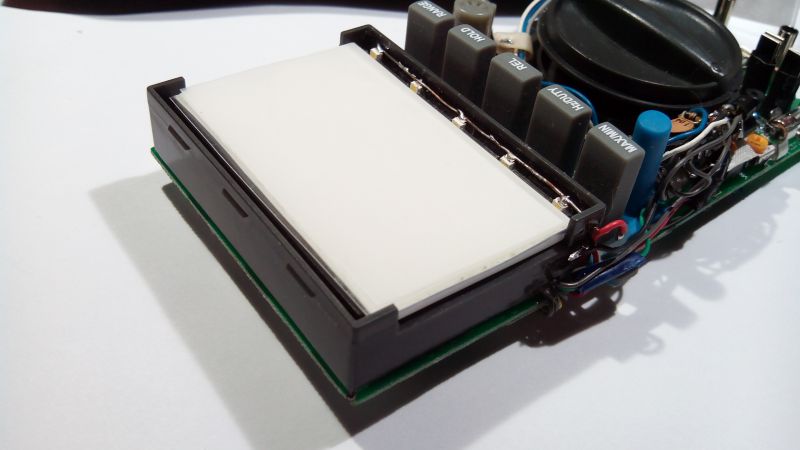

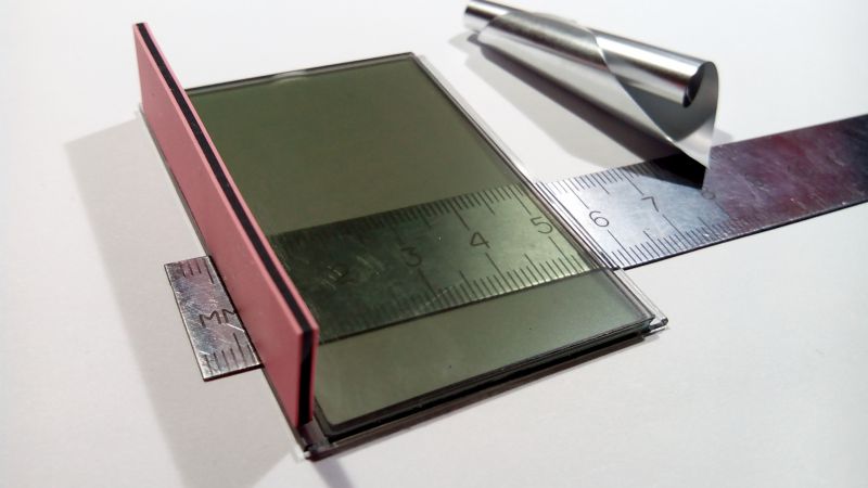

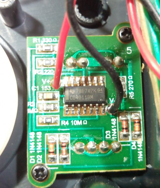

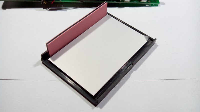

Детали внедрения подсветки в блок индикатора (LCD):

Все программы работающие с мультиметром VC99, проверялись на ОС Windows 7 64 (такая на ноутбуке стоит)
 Заголовок сообщения: Re: Модернизация мультиметра Vichy VC99
СообщениеДобавлено: Ср июн 10, 2015 08:20:35
Карма: 42
Рейтинг сообщений: 105
Зарегистрирован: Пн апр 08, 2013 03:07:04
Сообщений: 1813
Откуда: Свердловская область. г Нижняя Тура.
Разобрался как нормально пользоваться программой UltraDMM:
Постоянный ток:
Переменный ток:
Интересная программулина :)
