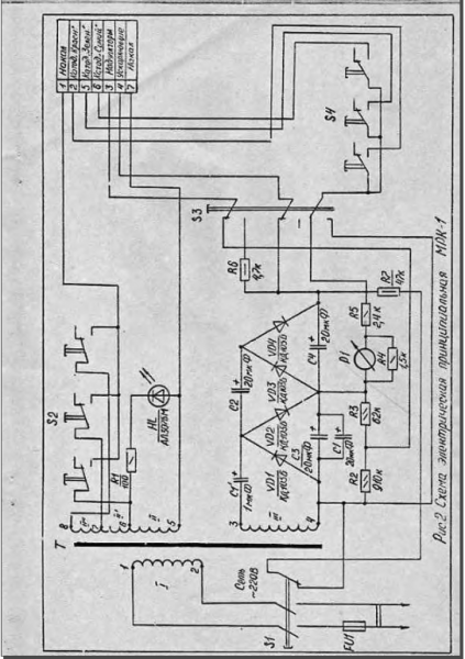

Я проверяю трубки с помощью МРК-1 без всяких точек на экране ведущих к прожогу.
При проверке б/у трубки 8ло7и ( на катоде +0в,на модуляторе +3в, на ускоряющем +350/450в) я получил ток катода 100мка при полном отклонении индикатора 1,25ма.
Кто-нибудь знает, какой ток катода должен быть у новой трубки?
Какой должен быть ток я не знаю, зато точно знаю, что плюса на модуляторе быть не должно никогда. Подавай плюс на модулятор, вы убиваете трубку.
А так, в целом, ток катода у подобных трубок обычно бывает меньше 100 мкА
