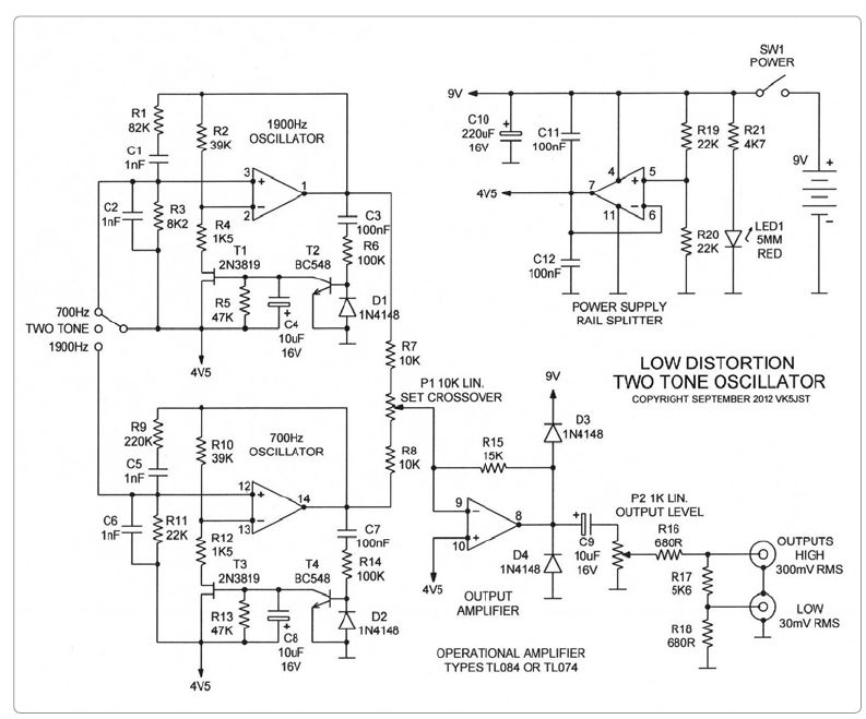

Формирователь меандра с сохранением амплитуды- два пик детектора для задания верхнего и нижнего уровня и компаратор. Выход компаратора привязан к уровням пик- детектора, т.е там не такой уж и простой каскад. Можно просто на двух ключах сделать, но на фронтах будут приключения.
Мне же желателен двухтональный генератор с небольшой расстройкой между частотами. Если возьму 4 канальный ALPS и добавлю во второй канал небольшой потенциометр расстройки, думаете получится что то путное? Блок схема типа как на приложенной схеме, но хочу иметь возможность перестройки по частоте, желательно с компа. Поэтому и потенциометр с моторчиком. Нашел схему моста Вина с управлением частотой на оптронах, но там с качеством спектра все не очень хорошо.
Да, это вряд ли самому удастся "изобрести". Я по простое своей думал примерно так. Берем выходной синус, пускаем на два одинаковых пик-детектора, отличающихся полярностью. Каждый из которых хотя бы просто из диода и ЭП, заряжающего некий конденсатор относительно большой емкости. В результате на этих конденсаторах получаем двуполярное постоянное напряжение, пропорциональное размаху сигнала. Далее ставим два усилителя тока (те же ЭП), и с их выходов тупо запитываем что-то типа 561ЛА7 или 561ТЛ2. На вход ей - ослабленный синус с выхода генератора - на выходе получаем меандр, примерно равный по амплитуде амплитуде синуса. С учетом того, что питать 561-ую серию можно максимум 15-ю вольтами, придется ограничиться именно таким размахом (на выходе генератора размах почти под 30В. Полсе микросхемы ставим еще простенький буферный каскад, чтобы не насиловать наш импровизированный источник ее питания при работе выхода на низкоомную нагрузку. Понятно, что это неоптимально, что длительность фронтов будет зависеть от амплитуды, но, в конце концов, калибратора осциллографов из такого делать и не требуется. А для НЧ применений фронтов, выдаваемых 561-ой серией даже при 3-5 В, более чем хватит.
Добавлено after 11 minutes 7 seconds:
Из личного опыта (собирал в юности генератор с мостом Вина, правда, не на операционнике, а на просто двухкаскадном усилителе) - схема эта очень критична к разбалансу моста. Который, конечно, может компенсироваться встроенной АРУ, но только вот качество сигнала при этом остается под вопросом. В случае перестраиваемого генератора нам нужно, чтобы обе секции нашего потенциометра перестраивались строго синхронно, что налагает на него весьма строгие требования. Вероятно, специализированые регуляторы такого типа для высококачественной аппаратуры и обладают должными параметрами, но вот с советскими блоками переменников всегда у меня всегда наблюдался сильный разбег, величина и знак которого зависел от положения ротора. Особенно в положениях, близким к крайним.
К тому же - очень не факт, что даже будучи минимальным, этот разбег не станет увеличиваться со временем - все-таки, трение, износ итд. Может быть, лучше пожертвовать плавностью и сделать переключение резисторов на реле, подобрав ряд, пропорциональный степени двойки? Их по крайней мере можно точно подобрать и от времени дрейфа не будет.

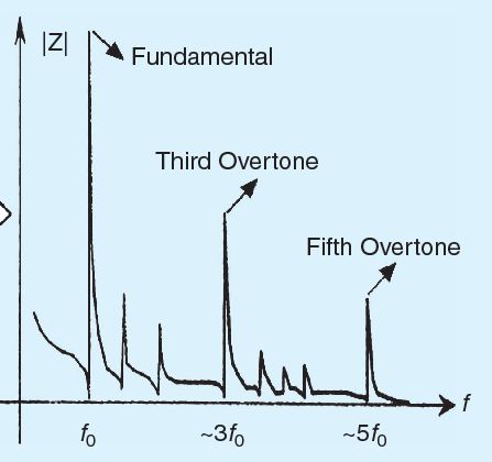

И покажите мне пожалуйста 24 битный ДДС да еще и без ошибок переполнения и округления цифрового набора данных. Я не даром пришел в чистую аналоговую реализацию, т.к цифровая давно сделана, только ловить в ней спуры- еще то удовольствие. Попробуйте отличить спуры неидеальности цифрового синтеза, ошибок ЦАП, ошибок АЦП, приколов с таковой частотой ЦАП и АЦП итд.
Поэтому и нужен чисто аналоговый источник сигнала. Сначала я пытался сделать генератор на разностной частоте двух кварцев, но там вылезли спуры от празитных механичесикх мод кристаллов, которые близки к основной рабочей частоте. Подбор кристаллов без таких мод- еще то занятие. Вот картинка для понимания более менее реального кристалла. Редко кто такое рисует, обычно все красиво, только основной резонанс. Вот толлько в реале все как на картинке. А на вот этих дополнительных ( не гармониковых) резонансах вылазят празитные сигналы, которые при динамике 120дб прекрасно видны в звуковом диапазоне после переноса на разностную частоту.

Ух ты! Практически музыкальная гармония. Там тоже третий и пятый овертон должен совпадать. :)
А кто говорил, что постройка прецизионного звукового генератора дело простое? С интересом наблюдаю что у ТС получится. А потом ещё и потестируем на нормальных приборах... ;)

Оветроны кварцев- известная вещь, только для НЧ генератора на биениях не подходят- чем выше номер овертона, тем меньше диапазон перестройки кварца. Моя же картинка относилась к наличию левых резонансов между овертонами. Но это еще не проблема, хуже, когда этот левый резонанс расположен близко от основной рабочей частоты в диапазоне перестройки кварца для получения звуковых частот. Получаем левый спур на спектре. Я уже столько кварцев nanoVNA перемерял, в поисках "чистых" кристаллов с большим диапазоном перестройки, и понял, что это нереально, если надо сделать несколько экземпляров генераторов на биениях.

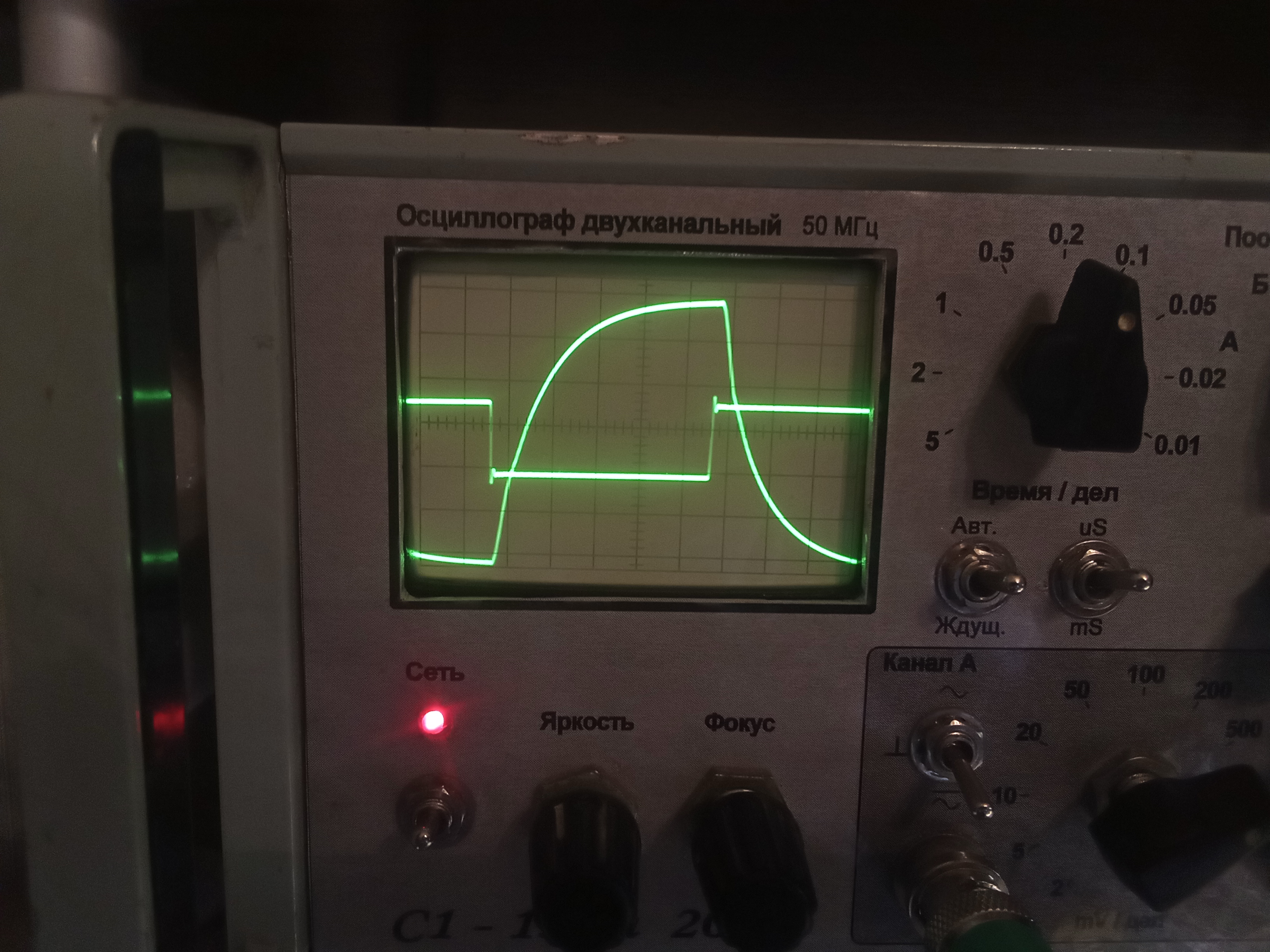

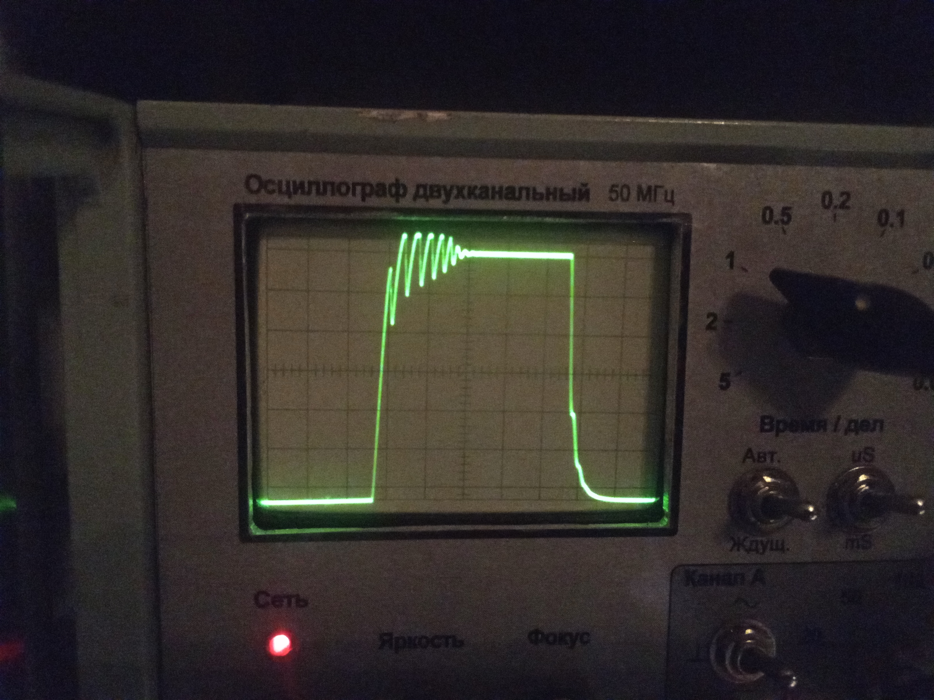

Итак, пока у меня некоторое затишье, так как заказанный корпус и трансформатор пока не прибыли.. Ради споривного интереса немного повозлся с выходным усилителем и обнаружил, что его АЧХ и ПХ очень далека от оптимума. При подаче на вход импульсов с крутыми фронтами на выходе было что-то более-менее приемлемое лишь до уровня, равного примерно половине номинального (30В размаха). Дальше - очень сильные осцилляции после каждого положительного перепада. Понятное дело, при усилении синуса до 100 Кгц все это, по большому счету, не столь и важно, но хотелось все-таки сделать лучше..
Вот такие были картинки в процессе наладки (импульсы частотой 100 Кгц, развертка 1 мкс/дел), и это далеко не самые плохие. :
В итоге, подобрав RC-цепочку R4C4 перед выходным ЭП, удалось получить вот что (сигналы на входе и на выходе):
То же самое при частоте 500 Кгц:
АЧХ полностью линейна примерно до 350 Кгц, далее плавный спад без всплесков.
