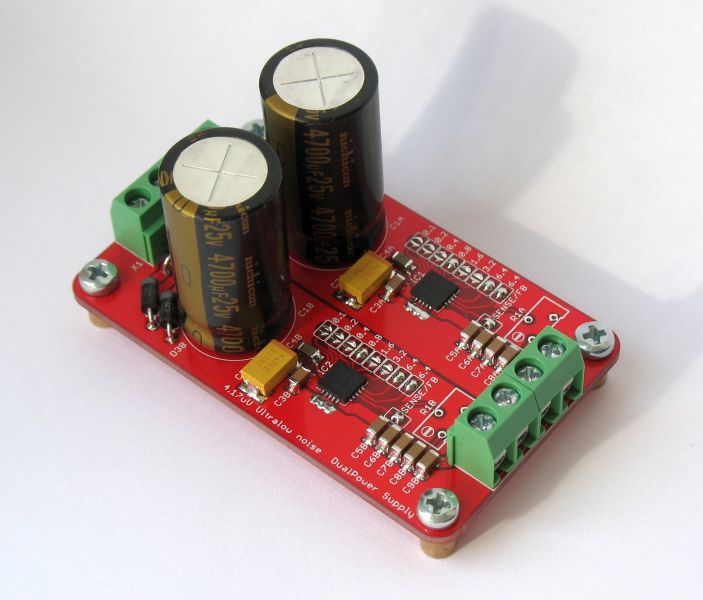

можно использовать такой БП

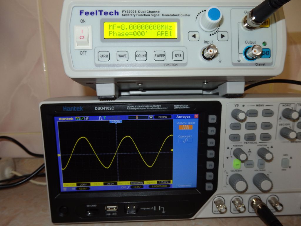

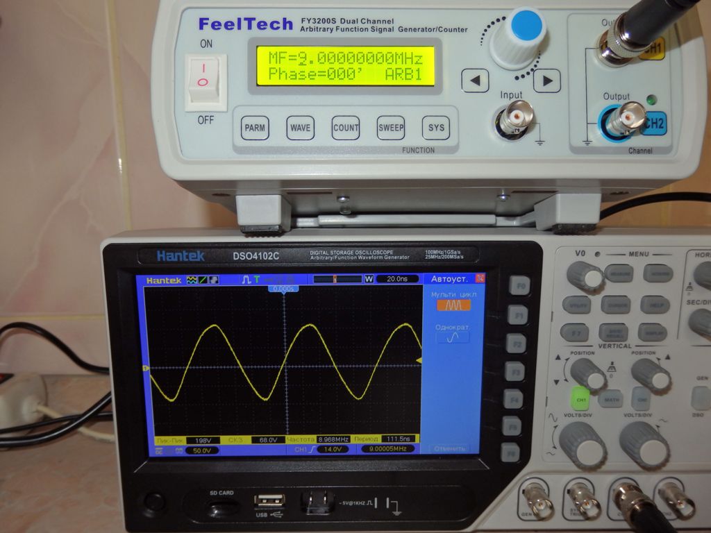

В полемике как-то усохла моя просьба про равномерность амплитуды в зависимости от частоты.
Интересно, у этого генератора ( FY6600) тоже полоса частот постоянной амплитуды не соответствует желаемой ( про максимальное напряжение на выходе лучше не заикаться даже) . У 5200 полоса пропускания выходного каскада в оригинале в 4 раза меньше желаемой. Выходное напряжение на 25МГц сильно падает.
Cobalt, если есть вольтметр нагрузите выход на 50 Ом, посмотрите, как меняется выход при установленных 3В на НЧ по частоте.

Генератор FeelTech FY3200S
Новый блок питания.
Лучше сигнал.
Надо было хотя бы поставит LM317/LM337 по стоимости почти такие же а шумят гораздо меньше...
я сейчас везде такой ставлю на TPS7A4701
 Заголовок сообщения: Re: Выбор генератора DDS: FY3200S, MHS5200A, FY2320, MHS2320
СообщениеДобавлено: Пт июн 08, 2018 11:36:31
Рейтинг сообщений: 5
Зарегистрирован: Пн янв 23, 2017 17:36:13
Сообщений: 79
Добавлено after 15 minutes 45 seconds:
Re: Выбор генератора DDS: FY3200S, MHS5200A, FY2320, MHS2320A???
Добавлено after 1 minute 32 seconds:
Это при 20v на выходе
При 7v стабильный синус без понижения вольтажа и деформации
P6080018.JPG [108.31 KiB]
P6080016.JPG [110.18 KiB]
P6080017.JPG [99.18 KiB]
P6080015.JPG [107.65 KiB]
P6080014.JPG [108.1 KiB]
