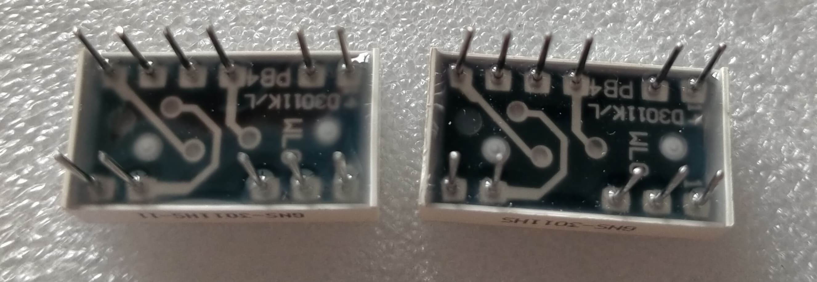

Добрый день коллеги!
В чип и дип появились новые GNS-3011HS-11 по 35 рублей. Сегодня приехала партия. Все соответствует. В очередной раз узнал, что
GNS-3011HS-11 от GNS-3011HS могут не отличаться. Как и наоборот.
Добавлено after 41 second:
В догонку
IMG_20250429_133813.jpg [180.61 KiB]
IMG_20250429_133749.jpg [159.13 KiB]

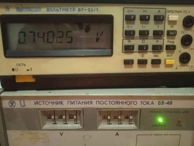

У меня подыхает стекляшка на В7-53 .. покопал инет, основная проблема, отсутсвие длинных дисплеев...

А чему там дохнуть то особо ? Может поляризационная плёнка на дисплее теряет свои свойства ?
так жидкие кристаллы же.
жидкость то ли сохнет, то ли вытекает, то ли электролиз, а может просто химраспад (с выпадением уже твердых кристаллов?).
многое из того, что в электронике имеет ограниченный срок службы - электролитические конденсаторы, аккумуляторы, так или иначе содержит жидкости. совпадение? не думаю.
...наверное.

Chekhov,
Это болезнь В7-53 .. у меня образовалось темное пятно, которое закрыло 1 цифру ...
вначале ьъбыло мелкое пятно.. потом снимал передню панель с дисплеем и как результат пятно разраслось...
Возможно это их первый дисплей и при разработке, что то не учли... А теперь иногда их делают )) в звмен умирающим даже полные доки есть))) в отличии от других дисплеев..
вот пятно на дисплее до разрастания
сделал дублера наstm32f401 + ili9431... но прибор выдает измерения 15 раз в 1 сек, а дисплей-дублер может отобразить только 9 измерений в 1сек ...
дальше разбираться не стал.. нужен дисплей крупнее, а там другой контроллер... смысла тратить время на этот дисплей нету.
писали в теме, что при значительном снижении контраста помогает замена поляризационной плёнки.
