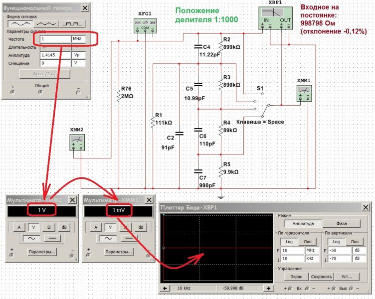

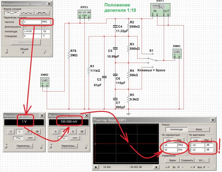

Просимулировал делитель У с внешним делителем 1:1 и 1:10 (9.1МОм), увеличив при этом в два раза номинал сопротивлений R2 с 448k до 910k, R3 с 448k до 910k, R4 с 44.8k до 91k, R76 с 510k до 1M, и подав на вход сигнал с функционального генератора
Для множителей (или как они там называются) "1" и "1000" сигналы осциллографа для меньшего и большего номинала сопротивления делителя при одинаковом значении V/Div отличаются по амплитуде примерно в два раза.
Для множителей "10" и "100" сигналы осциллографа для меньшего и большего номинала сопротивления делителя при одинаковом значении V/Div тотожны.
Как должно быть?
1. Сигналы осциллографа для меньшего и большего номинала сопротивления делителя при одинаковом значении V/Div должны отличаться?
1. Сигналы осциллографа для меньшего и большего номинала сопротивления делителя при одинаковом значении V/Div должны быть тотожны?

Ну что, работа проделана, ничего не скажешь. Я тут тоже немного покукарекал в мультисиме, убил два часа бесценного времени. Все номера деталей соответствуют исходной схеме.
На резистор R76 на картинке внимание не обращать, в схему ставить ровно 1 МОм.
Погрешность входного сопротивления на постоянном токе 0,12%, на переменном - ХЗ, не проверял.
Погрешность коэффициента деления в диапазоне от 0 Гц до 30 МГц не превышает 0,1%.
Положение делителя 1:1000
Все номиналы подбирать с предельно максимальной точностью. Пикушные кондёры - штатные крутить будет сложно, лучше найти помельче подстроечники - с диапазоном 4/12 пФ.
И ещё один момент - цепочку R12C11 я моделировать не стал, это уже по месту делать.

oldbulb, спасибо.
Т.е., в основном я сделал правильно, исключая R76, который все же "облагородил" до 910Ом, и R5, который не трогал вообще. В чем смысл плоттера Боде я, увы, у меня он просто рисует линию с заданным параметрам.
По ходу, пробовал, не трогая делитель, просто ставить последовательно входу У резистор, как обсуждалось раньше.
ИМХО, ничего оно не дало.
цепочку R12C11 ... по месту делать.
Что с этой цепочкой не так?
И еще, S1 на три позиции - это физически какие кнопки/кнопка? Я и так вертел, и эдак, никак въехать ну могу.

 Заголовок сообщения: Re: Как пользоваться осциллографом?
СообщениеДобавлено: Вс ноя 21, 2021 00:09:47
Карма: 18
Рейтинг сообщений: 434
Зарегистрирован: Пн июн 12, 2017 13:29:46
Сообщений: 1398
R76 вообще никак в схеме не участвует, насколько я понял этот корявый участок схемы. Он подключается вместо делителя, подтягивая затвор КП303 к земле. R12C11 мне просто неохота было моделировать, её вполне можно подогнать по месту, она к входному делителю никак не относится. Или вернее, не сильно на него влияет.
Плоттер Боде работает независимо от того, какой сигнал на схему подаётся. У него свой сигнал и он не показывает график в "живом" режиме. На моих картинках показана настройка плоттера на нужные параметры. Их всего четыре - начальная и конечная частота, нижняя и верхняя планка уровня.
Осциллограф для исследования делителя вообще не актуален, достаточно двух мультиметров - на входе и выходе.

R12C11 подогнать по месту
oldbulb, просто напишите, как "подогнать" :roll: ? Я ж в этой теме ни в зуб ногой :))) .
Касаемо плоттера Боде я внятного объяснения, как пользовать, не нашел, кроме тех самых четырех параметров. Спасибо вам за схему, потренируюсь на досуге, потрачу часок-другой ценного времени, хотя, планируешь покопаться полчаса, а затягивает на полдня...
Варкалось. Хливкие шорьки
Пырялись по нове,
И хрюкотали зелюки,
Как мюмзики в мове.
СообщениеДобавлено: Вс ноя 21, 2021 00:29:12
Карма: 18
Сообщений: 1398
webtime
Подогнать по требуемой АЧХ. Если АЧХ устраивает - можно не подгонять.
