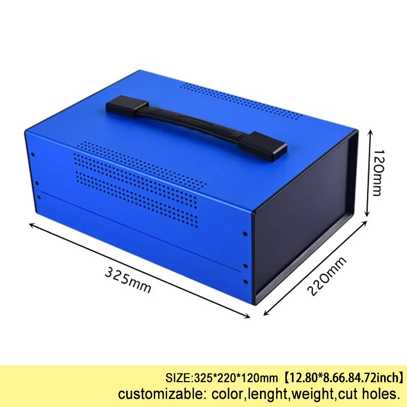

МК2011 писал(а):
Нафиг-нафиг такое "счастье".
Тогда что-то типа этого) https://ae04.alicdn.com/kf/Sbf246133523 ... 1de990.jpg
 Заголовок сообщения: Re: ИЗМЕРИТЕЛЬ RLC-2
СообщениеДобавлено: Вс дек 03, 2023 11:27:59
Зарегистрирован: Вт апр 12, 2011 10:50:22
Сообщений: 45
Откуда: Новосибирская обл.
А что за модель и производитель?
СообщениеДобавлено: Вс дек 03, 2023 11:57:09
Рейтинг сообщений: 25
Зарегистрирован: Вт июн 16, 2020 22:43:47
Сообщений: 1001
МК2011 писал(а):
что за
https://aliexpress.ru/item/1005005786273754.html?spm=a2g2w.detail.rcmdprod.5.1def4048UgiDH2&mixer_rcmd_bucket_id=aerabtestalgoRecommendAbV12_testNewRankingOnDeepLongSerps&ru_algo_pv_id=415f1e-476f2e-fcb24a-2387c7&scenario=pcDetailBottomMoreOtherSeller&sku_id=12000034350745415&traffic_source=recommendation&type_rcmd=affiliate
