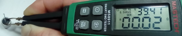

Если измерить ESR полимерного конденсатора 1500мкФ на других частотах,цифры на 100Гц странным образом совпадают с результатом Agilent U1733C.
100Гц.
1кГц<0,01Ом
Керамика-100мкФ
Чистый ESR-0,0002Ом
Меандр
F-350кГц
Uт-100мВ
Пинцет MAX 253 Ceramic
Поздравляю, ты перешел в следующую стадию олигофрении, дебильность переросла в имбецильность , так скоро и до идиота доберешься.
Я надеялся, что полько с переводными сайтами напряг, но и с русским языком проблемы. А в прочем и с арифметикой (начальная школа) не лады. Посмотри на таблицу погрешностей, которую привел ранее для этого пинцета и начальный диапазон измерения...
Таблицу Пер Ханссона я комментировать не могу, но судя по моим измерениям, у него большие проблемы с прибором.
Крупное фото этой емкости на предыдущей странице. Вот мои измерения: 1500 μF...
Как видно измерения Пер Ханссона сильно отличаются от моих.
P.S. И вообще всем, прекращайте воспринимать западные сайты, как источники непогрешимости и правильности. Мои прошивки для Ттестеров на EVblog Electronics Community Forum - скачали сотни раз, а вот с благодарностью сложнее, присылают только в личную почту. Русофобия не позволяет признавать в открытую превосходство и талант русских умельцев.

Если посмотреть по указанной тобой ссылке, то в таблице есть емкость 820 μF с ESR=12мОм и сравни со своим измерением.

К любому прибору, неотъемлемой частью, являются мозги измерителя. Последние явно отсутствуют у этого чела
MS5308 начал выпускаться более 10 лет назад, естественно его характеристики не сравнимы с современными приборами, но для сравнения эти же измерения на NJ100S. Для тех, у кого плохо с математикой подсчитал ESR = 2.43 мОм...
На вставке в центре, укрупненно, адаптер для измерения и сам конденсатор.

Не с первого раза удалось подобрать форму и усилие контактов для адаптера, показанного постом выше, для компенсации переходного сопротивления контактов щупов Кельвина. Щупы Кельвина не подходят для измерения SMD деталей, как и идущие с ним в комплекте SMD щупы. Погрешность измерения, связанную с переходным сопротивлением контактов, нужно переносить в вычитаемое значение, что и показано для MS5308. Речь идет о значении Rs=0.017 Ω.

Один из главных критериев истины при измерении параметра ESR-максимально близкий(в идеале совпадение)результат приборами,работающими на разных методах измерения.Естественно,эти приборы должны быть правильно откалиброваны согласно общеизвестных требований.
Полимерный конденсатор 820мкФ,измеренный двумя пинцетами.
Третий пинцет с разрешением 0,001Ом.

Приехали полимерные конденсаторы(Макс.ESR<0,003Ом).
Пинцет-измеритель экстремально низких ESR.
ESR-1,5мОм.
10кГц.
Начну снова разоблачение этого Fakeмана.
Стрелочник показывает какие то "Попугаи", которые он вообще не может показывать. Сотрите мои объяснения на предыдущей странице (касается тока через измерительные резисторы 0.0025 Ом) и другие мои предыдущие разъяснения.
Следующий Fake - какой то самопальный пинцет с неизвестными характеристиками, но зато известная емкость 330 μF. Для примера измерений взял другую емкость ( не ту которую измерял в предыдущем сообщении), но из той же партии.
Вот примеры измерения аналогичной емкости на поверенном MS5308 для частоты 10 и 100 кГц, и значения закороченных контактов для этих частот. Ошибка 350%
Для сравнения показания NJ100S...
Следующий Fake не могу комментирован, не зная частоту измерения, но ошибка превышает 100%
Вот пример измерения аналогичного конденсатора на частотах 10 и 100 кГц и фрагмент даташит на аналогичные конденсаторы.
Получается мелко, но минимальное значение ESR более или равно 8 мОм.
Если это вранье присутствует, значит оно кому то нужно...
