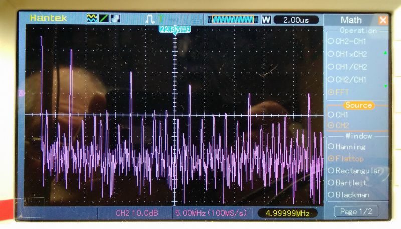

Загрузил картинки спектра меандра 5МГц, моего MHS-5200, как его видит Hantek DSO5102P
Интересно можно ли удалить частокол между основными частотами?

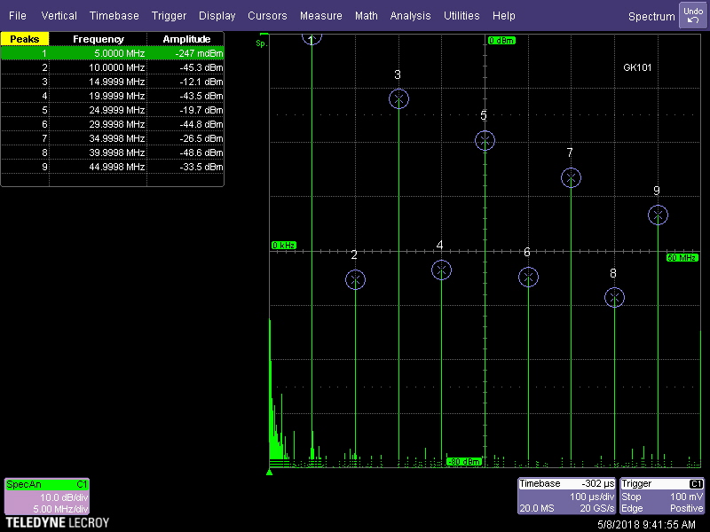

Вы выбрали очень мало отсчётов. Поднимайте частоту сэмплирования и увеличивайте время развёртки, тогда будете наблюдать картинку, которая более соответствует действительности.
Вот с такими же настройками (2к отсчётов, 100МС/с, 20мкс):
Немного улучшим, увеличив количество отсчётов и частоту (25к отсчётов, 250МС/с, 100мкс):
Ещё лучше, когда памяти хотя бы мег есть (1мег отсчётов, 1ГС/с, 1мс):
При 20 мегах уже нужно шкалу сжимать - шумовая полка за 80дб опускается (20мег, 20ГС/с, 1мс):
Кстати, касаемо "полки" на вашем прямоугольнике, вот так выглядит несогласованный выход, вызванный просто корявым китайским разъёмом на кабеле (голубая осциллограмма):
- в HANTEKе плохо представляю, как это делается ( кстати, и в других тоже :( .... ) . У вас картинки симпатичней. Я делал, как рекомендовал производитель: в "автомате " настраиваешь вх. сигнал, а далее переводишь в FFT; там получается все очень сжато, приходится в ручную растягивать и перемещать по Х.
Но я про колы между 1*F, 2*F, 3*F..... .
И почему у меня 2*F прет надо разбератся.

- если честно, то в этом вопросе я плаваю. На 1 МГц джиттер тоже есть. Я прошелся по частотам, перестраивая генератор , и нашел " хитрую , частоту , где джиттер отличается от по характеру.
В данном случае мы говорим не про настоящий джиттер, свойственный абсолютно всему цифровому, а про "джиттер квантования фазы", который может образоваться в случае, если не предприняты меры по его уменьшению ( спомощью тогож аккумулятора фазы). Обычный джиттер имеет нормальное распределение и при выставленном бесконечном послесвечении смотрится как утолщение спада (при синхронизации по фронту).
А вот "джиттер квантования фазы" будет выглядеть как 2 выделенных линии с разницей в период сэмплирования (4нс в вашем случае).
Судя по верхнему окну - это практически полная картинка БПФ. А что там за настройки на второй вкладке? Возможно что там можно индивидуальные настройки применить.
У вас как раз нет выраженных чётных гармоник - только нечётные. Всё потому, что частота сэмплирования ровно в 2 раза больше конечной частоты окна.

На следующей странице выбор масштаба ( параметры не меняются , цена деления меняется, центральная частота остается) и выбор дБ или разы.
То что у меня ( у Hantek) получается после включения режима fft, после я "У" растягиваю и получается то, что выше выставлено. Все остальные картинки выглядят хуже.

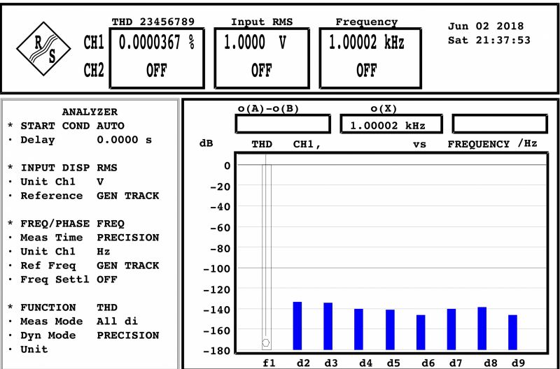

Купил недавно FY6600 на 60МГц, снял спектр синусоиды на 1КГц - весьма недурственно - THD 0,0056%
Даже отпало желание менять БП
Конечно это не 0,000035%, но для многих задач пойдет
Для 12-битного цапа теоретический предел сигнал/шум 73,2 Дб. Это примерно 0,025%.

Вы "погоду на марсе" "намерили", а не реальные значения.
Во-первых, звуковые карты в принципе не предназначены для измерений, с большой натяжкой их ещё можно для сравнения использовать и не более того. Особенно это касается измерений низких уровней.
Во-вторых,или вы лукавите, или ваша карточка полный фуфел и просто врёт "нипадецки". На вашей картинке я наблюдаю работу режектора на 2кГц с подавлением в районе 20-30 дб (возможно, обычный RC Т-фильтр) и ФНЧ на теж 2кГц с -3дб на октаву (тут, скорее всего в карточке срабатывает ограничение полосы, связанное с её неадекватностью при усилении). Потому и значения у вас такие "красивые" получаются.
Вы представляете как выглядит спектр такого генератора? Такими параметрами могут похвастаться только очень хорошие генераторы с минимум 20-ю битами.
Вот картинка измерения THD честного генератора со сверхмалыми искажениями. THD почти равен вашей фантазии:
А вот как выглядит честный спектр такого сигнала, а не раздутое подобие со звуковой карты:
Как видим, даже при увеличении разрешения, мы гармоники визуально в принципе на уровне шумов генератора (-140 дб) не наблюдаем:

Добавлено after 31 minute 30 seconds:
Re: Выбор генератора DDS: FY3200S, MHS5200A, FY2320, MHS2320A???
Вот честные результаты замера THD 14-ти битного DDS генератора:
А вот так выглядит спектр:
