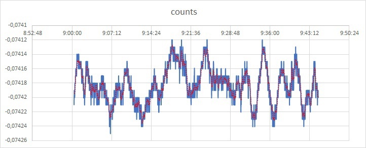

Ещё раз про В7-38...
На задней панели есть технологический разъём Ш3.
В связи с чем вопрос - кто нибудь пробовал снимать с него данные для дальнейшей обработки?
Да, есть небольшие наработки на 328й атмеге, программу писал в Arduino IDE. Я сделал эту систему, не зная про тему, которую упомянул Mickle, поэтому сделано всё довольно костыльно (программист из меня так себе), и способ замера отличается. Далее в теме упоминается прикручивание к системе МК, но я так понял, принцип всё так же отличается от моего.
Суть работы - первый таймер-счётчик атмеги используется, как вторая пересчётная дека.
В режиме внешнего тактирования, по приходу прерывания о начале измерительного интервала (RISING, по фронту), он начинает считать тактовые импульсы 200кГц. По окончании импульса счётного интервала (FALLING, по спаду), производится остановка счётчика, вычитание от посчитанного значения 20 тысяч (т.к. 100мс зарядки интегратора в длительность импульса всегда входят). Так получаются отсчёты.
По поводу согласования уровней. В текущей прототипной реализации, МК питается от внешнего 5в питания (от USB, подцепленного к свистку USB-TTL), землёй является шина -12В, соответственно, для конверсии уровней используются обычные делители напряжения 10к+4,7к.
Полярность определяется как-то так (я точно не помню при какой полярности какой импульс, поэтому могу попутать описания местами): при положительной полярности, после измерения на выходе "конец измерения" образуется иголка нулевого логического уровня, всё время сигнал положительный +2В. При отрицательной же, импульсы там по сути повторяют импульсы на "измерительном интервале" (по окончании измерения, на выходе нулевой уровень -12В). Таким образом, делается небольшая задержка на "устаканивание" и считывание уровня. Иголка в принципе идёт во время задержки, но на всякий случай, добавлен кондёр в 0,01мкф, который, в сочетании с резисторами согласования уровней, полностью её гасит.
Далее, определяем, где пихать запятую. К счётчику АВП подпаяны 4 провода, по ним устанавливается выбранный предел после измерения.
В коде я так и не понял, как бы "красиво" складывать биты, и поэтому поступил примитивно - switch() на все состояния АВП, подобранные вручную методом тыка. switch выбирает, на какое число умножить отсчёты - 0,1/0,01/0,001 и тд. Да знаю - очень "по-нубски".
Показания 1 в 1 совпадают с индицируемыми вольтметром - это следует из принципа счёта импульсов. Пытался сначала использовать кварц 16МГц как источник, запуская таймер на внутреннем тактировании - плавают последние разряды, забил.

Немного картинок:
1) Изначально обработка планировалась "где-нить на стороне", поэтому пока до сих пор висит такой разъём, на который всё выведено.
2) Прототип на макетке
3) Показание вольтметра...
4) ...И соответствующая ему величина, отправленная в последовательный порт с отладочной инфой
5) Плата текущей версии. Как видно, тут буквально ничего нет - все делители снизу в SMD. По идее, может и на 8 мегагерцах тактироваться, но я поставил кварц во время кое-каких неудачных опытов с программой, и для дополнительной совместимости - можно прошивать как обычную ардуино Uno через свисток USB-TTL.
6) График измерения Д818Е относительно выхода 9В самодельного ИОНа на REF102C. Данные передаются с платки на комп напрямую, форматирование прописано в программе МК.

И, раз уж тут поднималась тема нулевых показаний и входного тока - график сразу после включения (сначала включил платку интерфейса, потом вольтметр. Без наличия уровней и сигналов для счёта, флаги готовности не ставятся, и платка находится в эдаком "ждущем режиме", что удобно):
График такой странной волнистой формы из-за типа диаграммы в экселе. После "прогрева" значения выходят на что-нибудь в районе 5...40 знаков, когда как, и всегда в минус.
