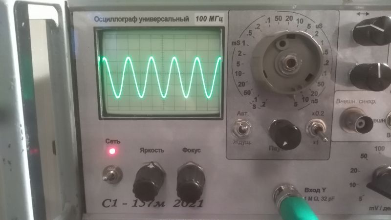

СообщениеДобавлено: Ср ноя 03, 2021 13:04:03
Карма: 31
Рейтинг сообщений: 1275
Зарегистрирован: Сб фев 24, 2018 10:11:28
Сообщений: 886
Рейтинг сообщения: 5
Удивительно, как люди легко отвергают весь опыт, накопленный далеко не самыми глупыми инженерами, трудившимися в области осциллографии десятилетиями. С сигналом в 100 мгц все будет в порядке, ничего ужасного не пооизойдет. Если, конечно, сам щуп и прибор нормальные.
Вот эти самые 100 мгц, поданные через высокоомный щуп
"Простые" конструкции - обычно лишь источник разочарований. (c) RU3AEP

 Заголовок сообщения: Re: Как пользоваться осциллографом?
СообщениеДобавлено: Ср ноя 03, 2021 22:04:53
Карма: 31
Сообщений: 886
"Правильный" и скомпенсированный щуп-делитель 10:1 имеет ровную АЧХ до сотен мегагерц. И является основным и наиболее распростаненных типов пробников при использовании осциллографов с полосой до 100-200 Мгц. Разумеется, он не лишен недостатков, которые проявляются тем выше, чем выше частота, но по совокупности стоимости, надежности, допустимого диапазона сигналов он не имеет конкурентов.
