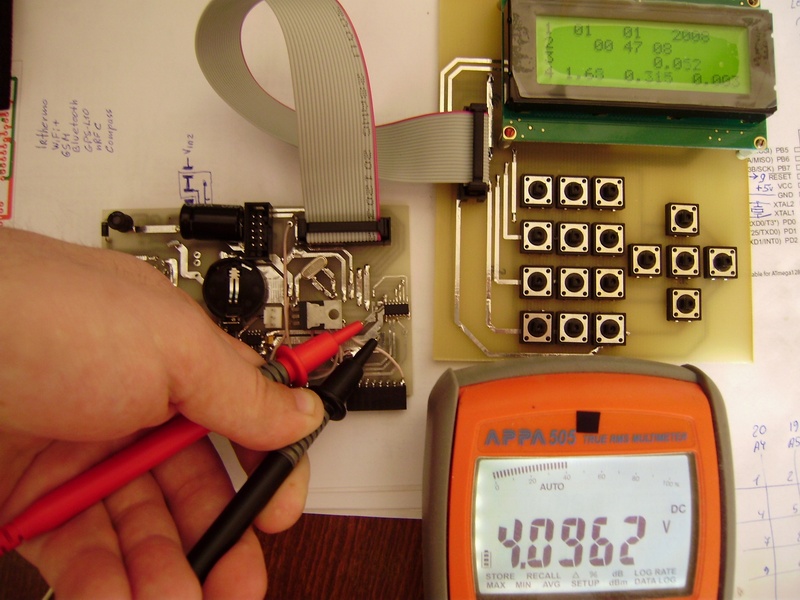

Кстате, помните Вашу фотографию?
А теперь мой ответ (напряжение на ИОН-е REF198E для 12-ти битного АЦП):
P6010097ss.JPG [156.6 KiB]
p6010096ss.JPG [91.92 KiB]

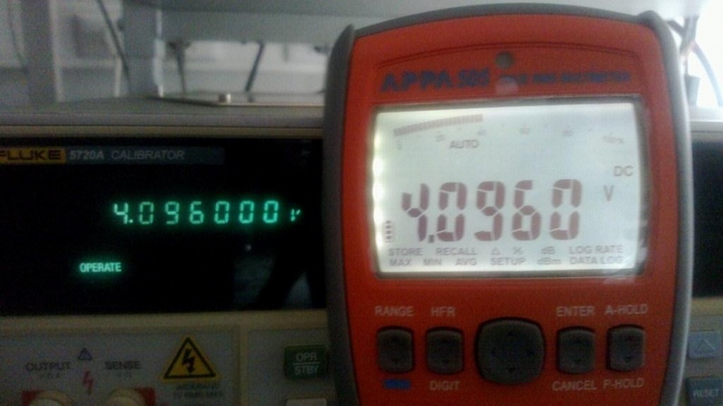

конечно :) с тех пор мы обзавелись еще двумя штуками калибраторов 5720А :)
АРРой довольны?

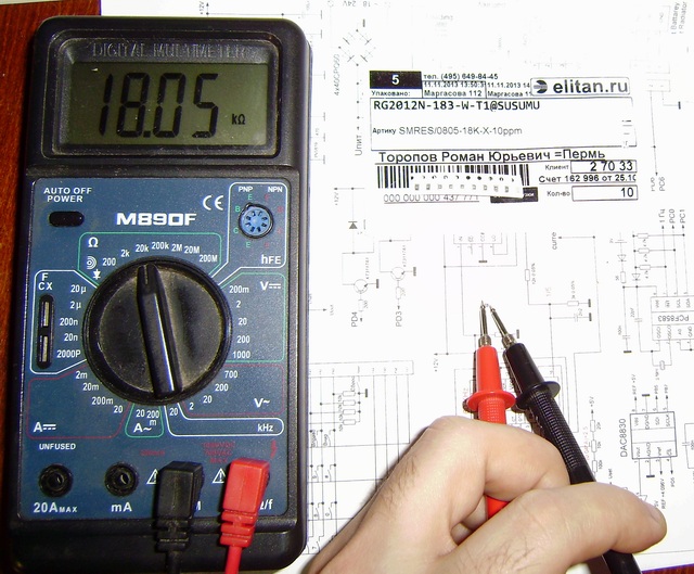

Для примера, разница с обычным прибором, с базовой погрешностью 0,5%
А теперь один резистор на 18,0 КОм, погрешностью 0,05% с t отклонением 10ррм
P1010011ss.JPG [106.7 KiB]
P1010010ss.JPG [131.95 KiB]
