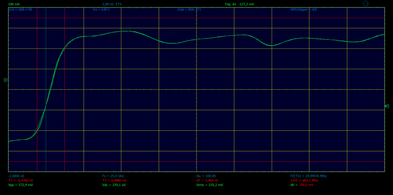

Кстати, вы пробовали подключать свой формирователь на 74АС напрямую ко входу 2465В, без пробника, в режиме 50-омного входа?
Т.е. заключить формирователь в маленькую коробочку (металлический корпус от делителя с готовым BNC-папой), и сразу на вход. Вообще без кабелей
именно так дословно и сделано.
подзванивает(хотя 74AC и в фирменных даташитах на графиках подзванивает), фронт около 3нс. амплитуда звона сильно зависит от емкости на выходе. Больше емкость - меньше звон (скажем подключал ко входу и туда же подтыкал пробник (еще 15пФ) и на второй канал осцилла, сразу звон поменьше.). Нет особой разницы в картинке от нагрузки, 50 Ом или 1МОм, т.к. емкость видимо решает. Возможно надо убирать выбросы диодами, еще не пробовал.
да кстати пробовал задействовать все 6 элементов параллельно (выходы через резисторы 300 Ом). Оказалось что фронты разных элементов на одном кристалле не совпадают на 1 нс, и 2465B это четко показывает в 2-х каналах, прямо видны 2 одинаковых сдвинутых на 1 нс фронта.
в случае 6 элементов нагрузка на элемент гораздо меньше, но фронты круче не стали, совсем!
Это не слишком бъется с обещаниями 1,7 нс кажется для 74АС, то ли потому что емкость 15+пФ, то ли корпус DIP, то ли микросхема Интеграл, а может все 3 фактора вместе. Но прямо сейчас у меня других 74AC14 нет. Надо пойти купить, в магазине есть TI SO-14.

Изображение - вот что показывает Оса на выходе формирователя частотомера, где стоит SN74AC00 с включенными полседовательно всеми четырьмя элеменами. Допускаю, что это не лучший вариант, так как скорее всего из-за задержек и пролаза сигнала между элеменами форма на выходе не самая лучшая, но для частотомера все это не имеет значения.
Измерение длительности фронта по стандартным (10-90) уровням:
Прибор говорит, что там 1.05 нс.
Теперь то же самое, но в подключенным щупом самодельного осцилла:
Фронт увеличился до 1.5 нс.

порешал проблемы. 1 нс получилось!
1. интеграл выкинул, поставил TI SN74AC14 - это и была главная проблема
2. поставил 2 элемента последовательно чтобы выходной элемент управлялся уже крутым фронтом (на вход первого элемента подается синус с генератора ВЧ)
3. 4 элемента осталось, 2 выхода включил на общий, 2 выхода - на питание, таким образом это как бы дополнительные ноги питания к кристаллу. сравнивал, дает эффект - выбросы меньше.
4. резистор 50 Ом с выхода убрал. на выходе бутерброд из керамики (1н 100н 10 мкФ)
общий сетап
картинка прямо с разъема, во втором канале =ходен. вход 50 Ом
картинка прямо с разъема, больше ничего не подключено, вход 50 Ом. довольно круто вышло!!!!
картинка прямо с разъема, вход 1 МОм
большое сравнение пробников придется переделывать (
А вообще так - серьезными вещами занимаемся - за 1 нс, пока тектроникс нарисовал фронт, солнечный свет из окна прошел 30 сантиметров....
