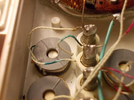

Здравствуйте! Вот буквально на днях, случайно, раздобыл Ц-20 в новом исполнении!
Произвёл ряд манипуляций и получилась такая картинка:
1. Переменное напряжение в сети 220 измерил точно (придел 600)
2. Постоянное напряжение от батарейки ААА измерил точно (придел 1,5 и 6 )
3. Ток при измерении показывает только на приделах 0,3; 3; 30 - далее все глухо
4. Сопротивление - при установки стрелки на нуль, потенциометр почти не работает, вроде как-то устанавливает, а потом главное ручку руками не трогать, (чуть-чуть нажмешь и настройка уходит). Все сопротивления как-то странно измеряются или вообще не измеряются...
Произвел замер некоторых значений, сверяясь со схемой и таблицей номиналов, и сразу бросилось в глаза:
1. Вместо резисторов какие то катушечки - что это такое?
2. По схеме между гнёздами 13 и 14 (ток 300 и 30) должно быть 15,3 Ом, а там Бесконечность... (мне кажется необходимо заменить резистор), вопрос а можно менять эти катушечки на постоянные резисторы?
3. Мне кажется что требуется замена регулировочного потенциометра, можно ли поставить современный потенциометр с близким номиналам?

У вас вот эти фразы:
4. Сопротивление - при установки стрелки на нуль, потенциометр почти не работает, вроде как-то устанавливает, а потом главное ручку руками не трогать, (чуть-чуть нажмешь и настройка уходит). Все сопротивления как-то странно измеряются или вообще не измеряются...[/quote]и
немножко "не бьют".. Или у вас между Г12 и Г14 положенные 16,3 ома есть?
А ЗАЧЕМ? Эти "катушечки" и есть резисторы, выполненные, скорее всего константаном- проводом с очень малым ТКС, если он обрывается, то, как правило- "с краю", и его вполне можно отремонтировать.
Это- РЕЗИСТОРЫ
Там резистор- элемент корпуса, ПРОВОЛОЧНЫЙ, заменить его, конечно, можно, но проще почистить пружинный подвижный контакт, и проверить соответствующий контакт переключателя.
Как всегда, для начинающих ремонтников, совет- НЕ НАДО ХВАТАТЬ ПАЯЛЬНИК И СКАКАТЬ ВЫПАИВАТЬ ЧТО-ТО из прибора!!!
Измерять сопротивления надо не только между соседними гнёздами, а и вообще между всеми- если бы у вас R10 был бы в обрыве, то у вас при измерении тока- либо был бы "зашкал", либо НОЛЬ на любом пределе.
Цепи измерения тока и сопротивления- взаимосвязаны
Цепочка резисторов на гнёздах измерения тока- "набор шунтов"

Между Г12 и Г14 замер не производил, по результатам отпишусь. Всё еще раз, более тщательно, проверю.
Не совсем понял, при чем тут R10? (Понял, я смотрю схему из оригинальной инструкции, там всё немного по другому! Ссылка http://www.docme.ru/doc/161570/ampervol._tommetr-c20)
А как почистить потенциометр? Там пружинка в корпусе вставлена и бегунок, он чистый, я его снимал, осмотрел, подогнул чуть-чуть и поставил на место! Ситуацию эти манипуляции не изменили.
Схем в "оригинальных инструкциях" - множество, этот тестер выпускался много лет, и, по- моему, кучей разных заводов, так, что там есть "непринципиальные схемные и конструктивные отличия"
Я пользовался вот этой схемой:
Изображение на которой сам дописал номиналы резисторов. Просто в вашей схеме- некоторые резисторы набраны из двух, общий номинал которых всё равно сохранился.
Так же у вас может быть различное количество проволочных резисторов (катушек) - причина- та же- "завод оставляет за собой право.... " :)))
Возможно, у вас ещё плохой контакт выводов с проволочной "дужкой".. :dont_know:

Ясно!
Буду проверять, я сейчас еще на работе, приеду домой и проверю!
Точно помню: 16,3 нет, там 100% обрыв.
Как произведу замеры, отпишусь!!!
А на фотографии, один в один мой Ц20! :))
