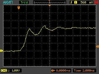

uralpt писал(а):
А если по-правдешнему -
объясните мне, чем презентуемый Вами Акип лучше Хантека?
1. качество сборки (нет плат обосранных канифолем и паек детскими ручками 200Вт паяльником);
2. при первом подключении, при зарядке аккумулятора внутри не горят ограничительные диоды (для большинства Хантек первое включение оказывается последним);
3. нет кривой АЧХ, которая уже при 50% от полной полосы падает на 2,8 дБ, а остальные 0,2дБ набегают на 100% полосы; что приводит к жутким картинкам переходной характеристики (это фронт генератора Г5-84)
4. любой 200 МГц Хантек на самом деле не тянет свыше 150МГц (проблемы в желании показаться гораздо лучше, чем есть на самом деле)
5. режим эквивалентной дискретизации не дает "ежика" на осциллограмме, поскольку АКИП-4125 имеет более стабильную схему синхронизации
это 100 МГц в эквивалентной дискретизации
у последних моделей Хантека (типа DSO-1202B и MSO-5202D) режима эквивалентной дискретизации вообще не работает :( , не смотря на то, что кнопка режима переключается :(
6. мультиметр не имеет странного режима переключения, когда часть пределов выбирается автоматом, а часть только вручную
7. имеет дополнительную функцию TrendPlot, которая позволяет строить временной график результата измерения параметра, заданного пользователем (аналогично как у скпометров Fluke) в качестве источника регистрации можно выбрать или измерения осциллографа или встроенного мультиметра;
8. имеет дополнительную функцию регистратора реального времени;
9. качество материалов значительно выше, даже взяв в руки АКИП-4125 видно, что собран более ответственно, чем АКИП-4113 от Хантека;
10. надежность гораздо выше.
11. наши инженеры уже задоблались исправлять глюки в софте Хантека , эту работу мы свернули, теперь пусть этим занимается ТС
uralpt писал(а):
Тут мыши доносят информацию (не верю, конечно, но мыши говорят, что сами видели :), что у некоторых моделей даже платы протравлены одинаково.
мыши что-то напутали, платы не могут быть протравлены одинаково , поскольку АКИП-4113 выпускался Хантеком, а АКИП-4125 Сиглентом; у эти осциллографов и конструкция и функционал разный
SHS00002.jpg [42.37 KiB]
