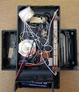

Зарегистрирован: Пн янв 09, 2012 11:41:52
Сообщений: 10
Откуда: Калуга
леня писал(а):
http://radiokot.ru/forum/viewtopic.php?f=17&t=24850&p=1154403#p1154403
Это тот что с вмятиной? Как ты сделал чтобы лампочка мигала? Сколько токопотребление? Есть чем проверить?
 Заголовок сообщения: Re: Дозиметр своими руками
СообщениеДобавлено: Вт фев 21, 2012 17:12:53
Сообщений: 10
Откуда: Калуга
А вот и моя самоделка.
Тест на СПД(1500мкР/ч) и КИ от дп-5 (9500мкР/ч)
(Делайте звук погромче)
http://www.youtube.com/watch?v=M3x_90jfEJo
IMG_1036.JPG [94.69 KiB]
