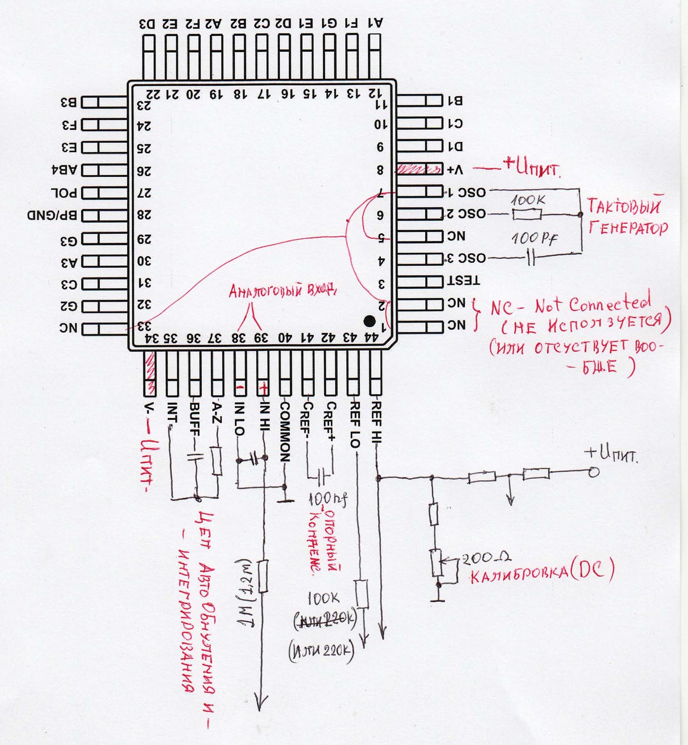

маленькая 8-ми ногая микросхема (2-ной ОУ - LM358) служит для реж. "Buzzer", но теперь о главном:
где находится 1 ножка (+Uпит.) не трудно найти: снимите батарейку и прозванивайте от "+" клема -- к ножкам МС, также найдёте и «-Uпит» ( переключатель поставить в любое полож. кроме “OFF”)
фотки на распиновку "капли" выкладываю - может не совсем совпадает с вашим, но немножко подскажу как ориентироватся: -я лично пользуюсь по 2-му чертежу - определяю функциональност выводов на конкретной плате:
на пример: сначала визуально отыскиваю тактовый генератор(RC цепочка) -40,39,38 выв. по 2-му (7,6,4 выв. по 1-му ), висше ных(соседная ножка) находится выв. "+Uпит".(8 выв.по 1-му или 1выв по 2-му), а потом ниже "пускаюсь" -отыскиваю обш. и аналоговый вход "+In" & "-In" - между ними всегда включен конденсатор( ок. 100нф) и "+In" с главным цепью связывается 1Мом-ним ( иногда 1.2Мом) резистором, а "-In" соединен с обшым.
или на оборот: сначала нахожу цеп авто-обнуления и интегратора (интегрирующий конденсатор тоже не трудно найти – по внешнему виду не похож на остальных кондеров – 35 выв. по 1-му или 27выв по 2-му). ниже рядом с ним находится выв. "–Uпит" и т.д.
если нет опорное напряжение тогда с осциллографом проверить тактовый генератор( до 48Кгц) и прямоугольные импульси на экран(ок. 50гц) (иногда пробитый ОУ (LM358) тоже может блокировать опор. напряжение )
вот вам ссылка " http://cxem.net/izmer/izmer48.php " который вам поможет немножко и пока всё - интернет-кафе закрывают - потом продолжим и вы тоже напишите резултати
