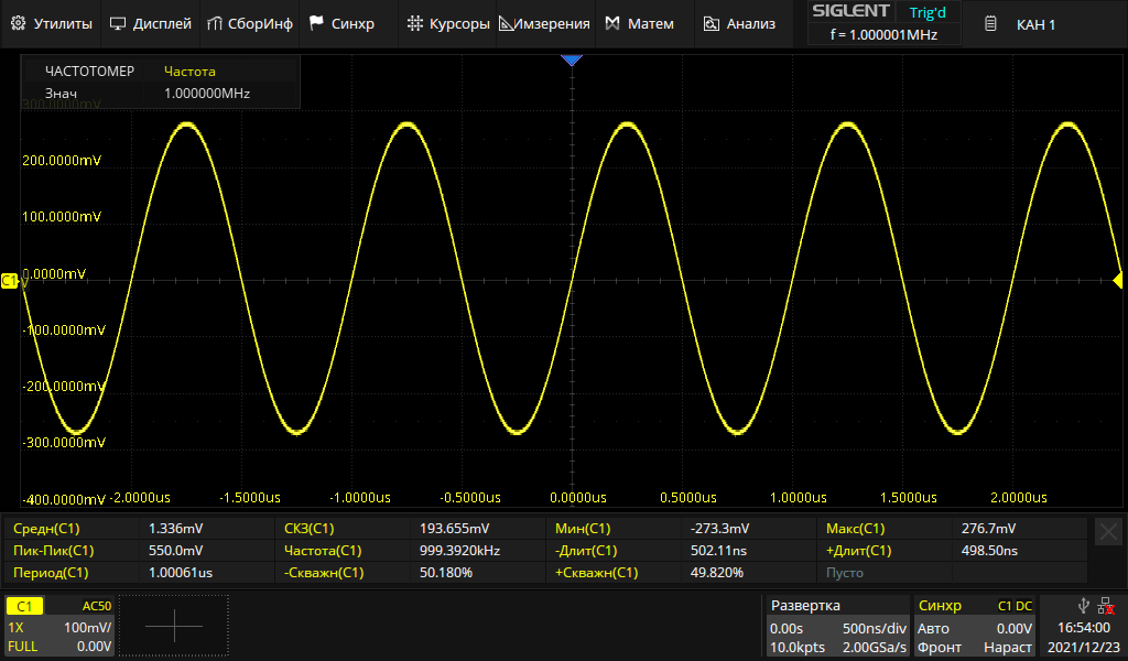

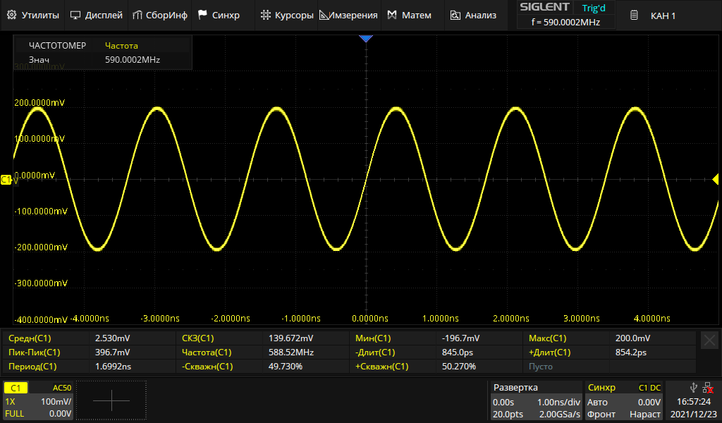

Получил сегодня SDS2104X.
Начал изучение, полоса по уровню 3 дБ получилась 590 МГц - весьма нравится.
Тестовый ВЧ сигнал с генератора R&S SML03 на 50 омный вход SDS2104X.
Фото для значения частот 1 и 590 МГц в приложении.

Какая-то очень красивая картинка для 100МГц скопа. Интерполяция так ровно вытягивает, хотя на период даже 4-х точек нет и частота совсем некратная сэмплированию. Смотрю, железо до 350МГц у них должно быть, а тут почти 600 вытягивает.
Подайте с генератора свип (с 10 до тех же 600МГц) в линейном режиме с шагом в 10МГц и временем между шанами 10мс - весь свип в 0.6 сек влезет. Ну и на медленной развертке с послесвечением сделайте скрин - интересно будет посмотреть на "АЧХ". Не помню, есть ли у SML выход с пилой или нет (как-ниь x-axis называется), если есть, то можно в XY снять "АЧХ".

Согласен с Вами. Сам был удивлен красоте картинки, поэтому и опубликовал результат.
Мой стареньктий LeCroy Wave Surfer 424 даже на 150 МГц выглядит существенно хуже по картинке того же сигнала.
Обратите внимание на название картинки с SDS - после нескольких "волшебных слов" осциллограф SDS2104X Plus представляется как SDS2504X Plus (то же самое в меню "System Status").
Ранее видел на Youtube ролик где для расширения полосы с 350 до 500 МГц требовалось удалять два конденсатора в каждом усилителе вертикального отклонения, однако данный результат показывает, что полосу 500 МГц можно получить и при software upgrade. Кстати, более опытные товарищи в ЛС подсказали, что данный результат обсуждался на eevblog и такая ширина полосы подтверждается с их стороны.
С аппаратом ничего специального не делал перед испытаниями - тем более опыта с ним только один день.
Конкретно было сделано следующее:
- отключен родной пробник и подключен 50 омный кабель от ВЧ генератора R&S SML03
- изменены параметры аналогового входа: 50 Ом / полная полоса пропускания / AC / усиление x1.
Сделал запрошенные измерения в режиме качания от 10 до 600 МГц / линейный / шаг 10 МГц / период 600 мс.
Видео и файлы по ссылке https://disk.yandex.ru/d/mBUDS5GmnZl_Hw
Пока в отличие от своего LeCroy не могу понять (если возможно) как измерить джиттер тактовых сигналов.
Все остальное весьма нравится.

конечно будет хуже
1. LeCroy Wave Surfer 424 выпускался 18 лет назад
2. частота дискретизации у него 1 ГГц, а не 2 ГГц, как у Siglent
3. интерполяция Sin(x)/x по умолчанию у Wave Surfer выключена, а у Siglent включена

Да кто-ж синусом- то испытывает?? Он тебе ещё и не того "нафантазирует"..
Тут не поспоришь :-) ... все верно
Так LeCroy Wave Surfer 424 тоже пишет - 2 Гвыборок/с
Благодарю. Включил на LeCroy интерполяцию sin(x)/x и стало много лучше.

Так интерполяция = фантазия, она только для повторяющихся синусоидальных сигналов..

Что, если попробовать треугольник подсунуть, по идее, он близок к синусу. И посмотреть, будет ли треугольник синусом или же будет пусть плохим, но треугольником. Или срезать у синуса самую маковку и посмотреть на двух каналах исходный и срезанный. Срезать диодами, подавая через резистор уровень, близкий к уровню открывания. При испытаниях частота не должна быть кратной семплингу, а ещё лучше, если она будет понемногу ехать.

точно :))
и однократный можно
