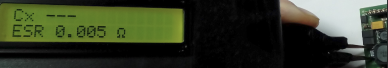

После профилактики,сделаем внутрисхемно рутинное измерение резистора 0,005 Ом.
Все пучком.

После профилактики
Тебе прошивку поменяли?? :))
Жмем сильнее одна цифра. Жмем меньше цифра больше. Видео более наглядно выглядело бы.... Ты же какой год рогами упираешься... Учеников-последователей ты тут надеюсь не найдешь!!!

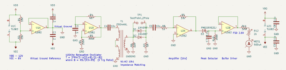

Те,кому интересна схема ESR метра Манфреда,продолжают экспериментировать,пытаясь модернизировать измеритель или улучшить некоторые характеристики.

TIGR, Круто!
12 В, 0,5 Ом - середина шкалы, куча деталей , но зато Манфред.

Хорошей информации много не бывает,любой практический опыт всегда приветствуется.Почему Манфред?Главная фича этой схемы-универсальность,позволяющая достичь нужного результата по всей совокупности основных характеристик измерителя ESR.На пустом месте ничего не возникает,в свое время была тема по измерителю Манфреда с множеством разных тестов и на базе которой и был разработан пинцет для экстремально низкого ESR.
https://www.radiokot.ru/forum/viewtopic ... 0&t=123591
Это довольно длительный процесс,требующий усовершенствования определенных вещей,касающихся измерения конденсаторов типа SP-Cap,внутрисхемных измерений и сравнения с другими измерителями.

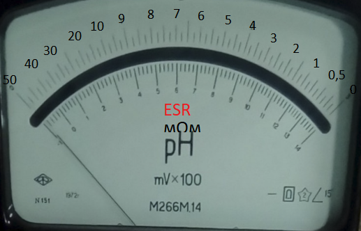

0,5 Ом половина шкалы даже по сегодняшним меркам достаточно "круто".
Динозавр писал(а):
12 В
Мой пинцет 30в.
Шкала китайского измерителя ESR .
После модернизации,версия пинцета с большим мкА.
Шкала 0-0,05Ом.
МкА-100мкА.
ОУ-MC1458P.
Резисторы R5,R6-0,005Ом.
Тр-р из донора.
Uп.-30в.
Uт.-10мВ.
Шкала.
Измерительный сигнал.
Универсальная тестовая плата.
0,5мОм.
1мОм.

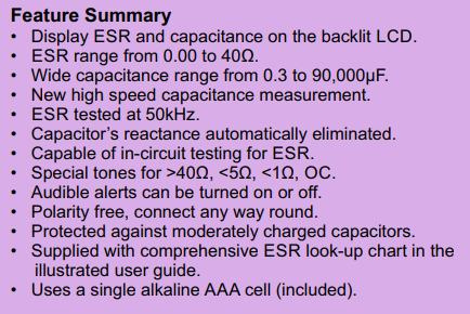

Универсальная тестовая плата.Резистор 0,01Ом.
Кстати,вышла последняя версия ESR 70 Gold.Много приятных бонусов по внутрисхемному измерению,диапазону,скорости измерения больших емкостей и питание/подсветка.
https://www.peakelec.co.uk/downloads/es ... eet-en.pdf

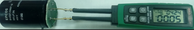

Новые полимерные чип конденсаторы Ultra Low ESR.
https://www.vishay.com/docs/40191/t59.pdf
Чисто случайно оказался на столе конденсатор EPCOS 680мкФ/400в.
Измерим ESR на нескольких частотах как в даташите разными приборами.
И еще раз доказывает свою полную безграмотность и наглую ложь.
Разберу на примерах на нормальном приборе.
Основная ошибка - показания на б/у конденсаторе, что видно по коротким выводам.
Для примера привожу сравнение двух конденсаторов. С короткими выводами б/у, снят с рабочего блока питания. С длинными выводами, купленный неделю назад. Показания совпадают с данными из даташит, для 10 кГц это показания Rs=ESR, а не Z, которое несколько больше.
Теперь сравните, с приведенными выше показаниями, занижение пинцета более 2 раз. Для стрелочного и того больше, не зная на какой частоте происходит измерение.
