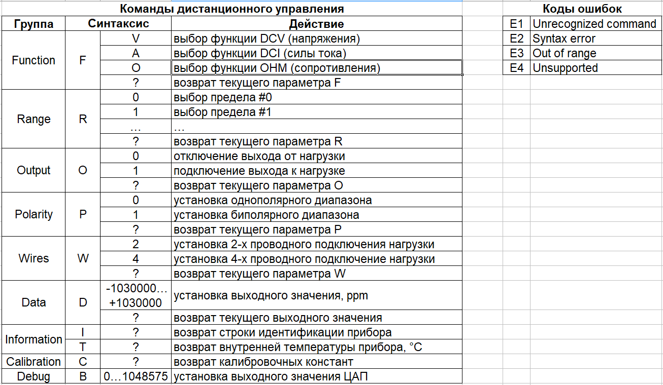

В прошивку добавлена функция дистанционного управления (ДУ) прибором, включающая установку параметров воспроизведения, а так же резервное сохранение калибровочных констант. Синтаксис и семантика команд ДУ намеренно сделаны очень простыми и лаконичными, чтобы легко управлять калибратором даже с терминала, не прибегая к программированию или вводу громоздких SCPI последовательностей.

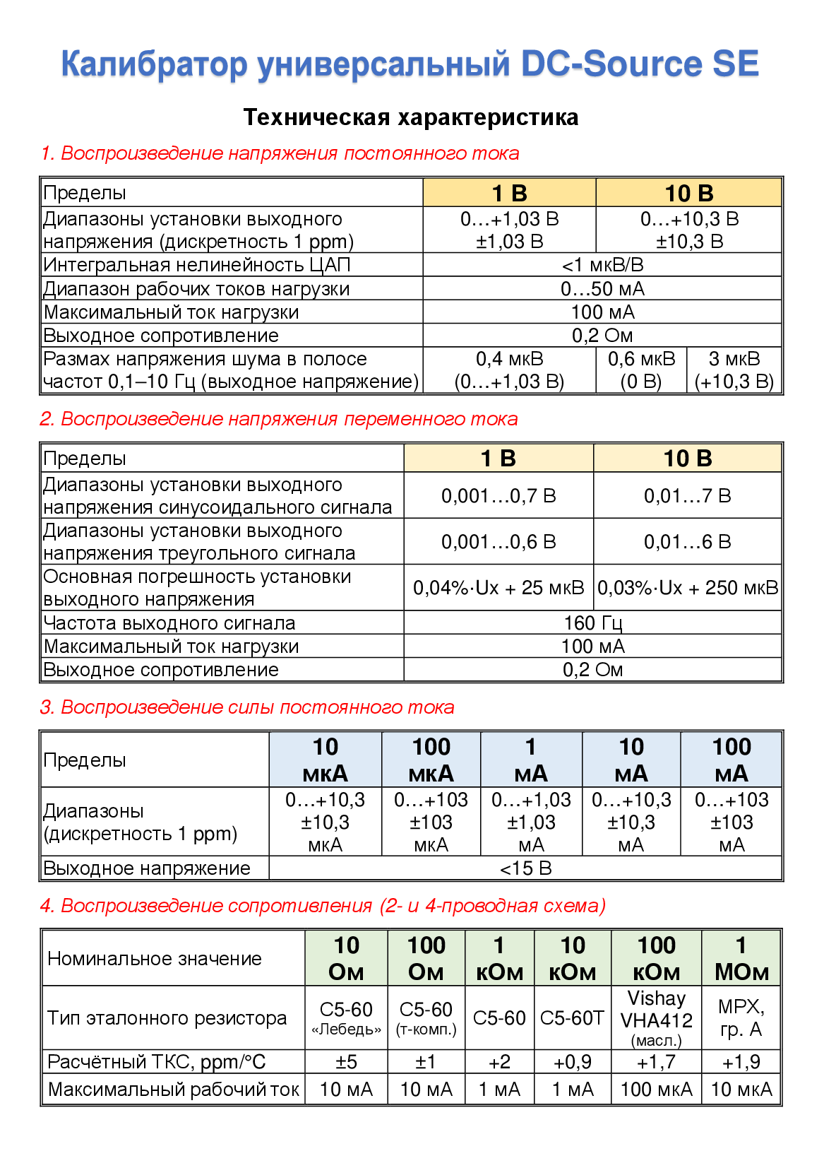

Миниатюрный программируемый DCV/DCI/OHM калибратор. Создавался для поддержки давно уже витающей идеи о запуске комплекта транспортируемых мер между участниками радиокота.
Основные функции
1) воспроизведение напряжения постоянного тока в 2-х диапазонах с верхними пределами 1,03 и 10,3 В и дискретностью 1 ppm;
2) воспроизведение силы постоянного тока в 4-х диапазонах с верхними пределами 10,3 мкА, 103 мкА, 1,03 мА, 10,3 мА и дискретностью 1 ppm;
3) воспроизведение активного сопротивления с 4-х точечной схемой подключения и номиналами 100 Ом, 1 кОм, 10 кОм и 100 кОм;
4) мера отношения (линейности) напряжения в диапазоне 0...+10,4 В с верифицированной приведённой интегральной нелинейностью не выше 1,5 ppm.

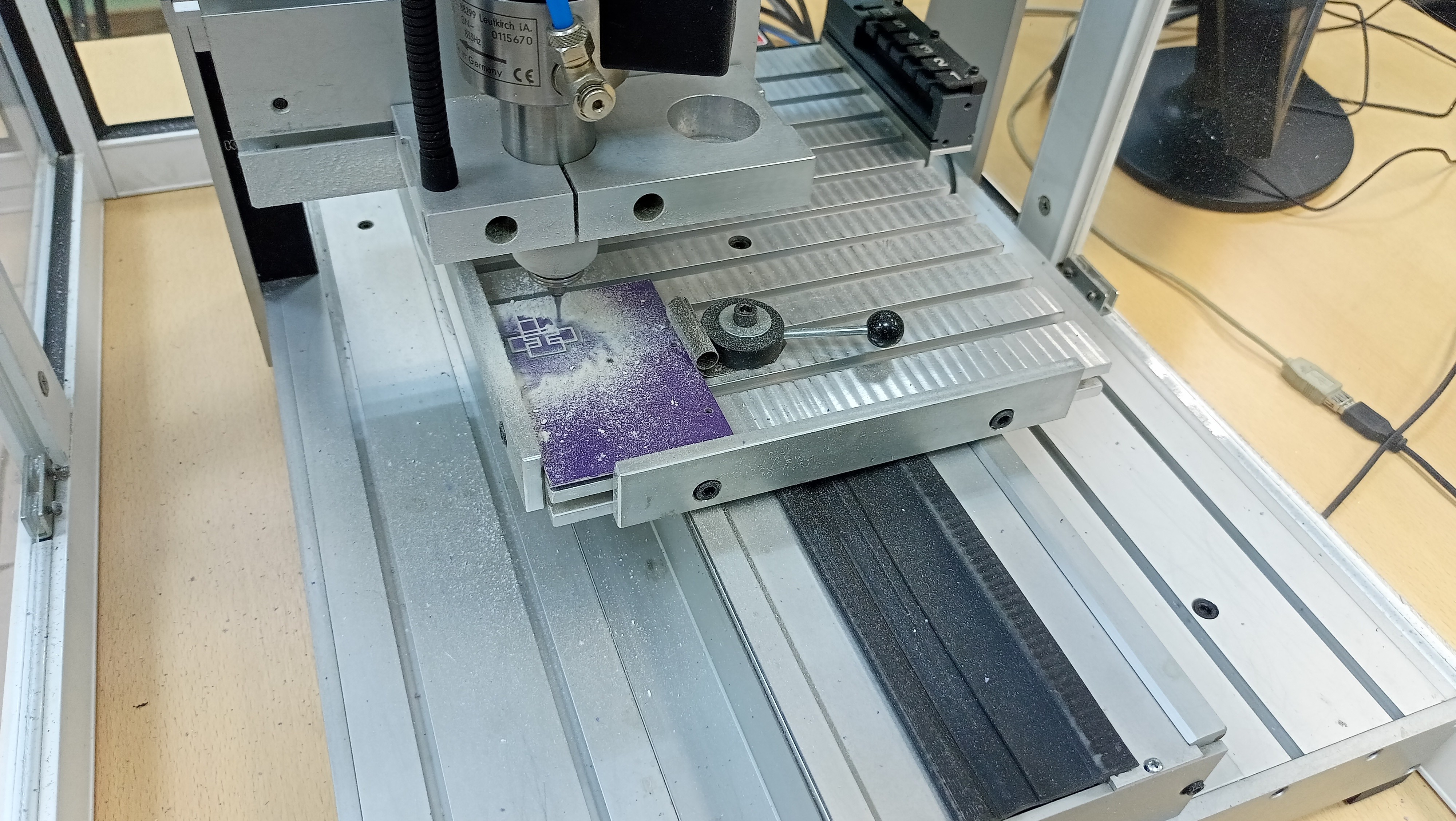

Все основные узлы скомпонованы на одной миниатюрной печатной плате, к которой подключаются вторичные обмотки трансформатора питания, энкодер с блоком из 4-х программных кнопок и светодиодом режима, 2-строчный OLED индикатор и синфазный дроссель с выходом на клеммный блок лицевой панели. Все аналоговые узлы гальванически развязаны от устройства управления на МК и USB интерфейса.

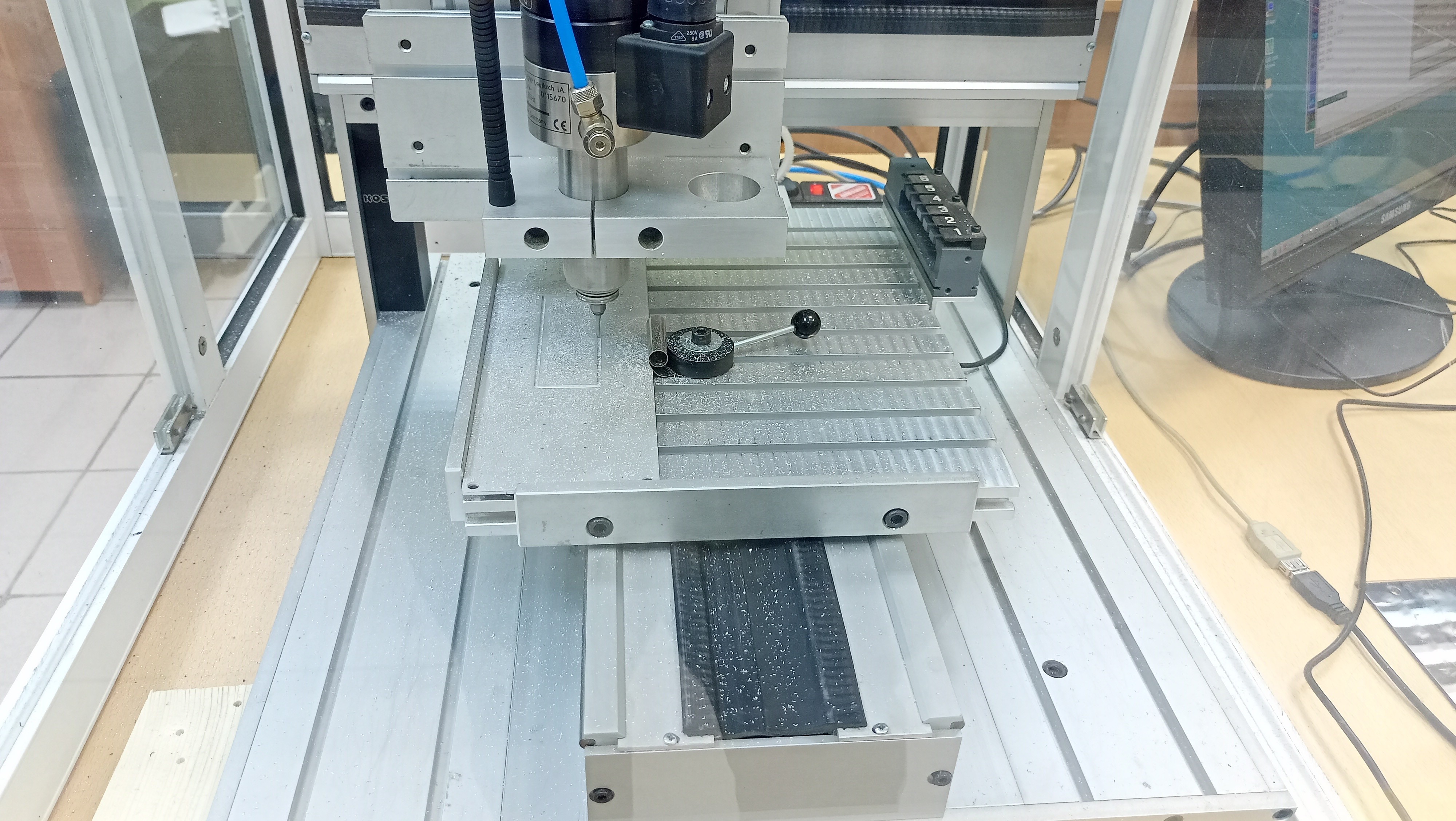

Плата размещена в серийном приборном корпусе из фасонного алюминиевого профиля. Габаритные размеры ШхГхВ 160х165х44 мм. Задняя стенка служит одновременно радиатором для стабилизаторов питания аналоговой части прибора.
Лицевая панель и задняя стенка фрезеровались из листовых заготовок толщиной 2-2,4 мм.
Так как программированием ЧПУ в семье занимаюсь не только я, бывали и такие казусы :)
Было изготовлено два экземпляра калибратора (основной и резервный) для оперативной замены в случае выявления неисправностей.
Таковые действительно обнаружились при независимом тестировании. Спасибо коллеге за помощь в локализации и устранении.

Размах напряжения шума в диапазоне 0,1-10 Гц определялся как обычно по ГОСТ 18986.23 и ГОСТ 11.004:
Внутреннее сопротивление и ограничение тока в режиме DCV:
Интегральная нелинейность в режиме прямого программирования ЦАП (без калибровочного уравнения) рассчитывалась по Solartron 7081 со специфицированной INL< 0,2 ppm (фактически 0,1 ppm):
Точечные и интервальные оценки температурных коэффициентов (пока без охлаждения):
Оценка влияния на выходные параметры выдержки при повышенной, пониженной и нормальной температурах:

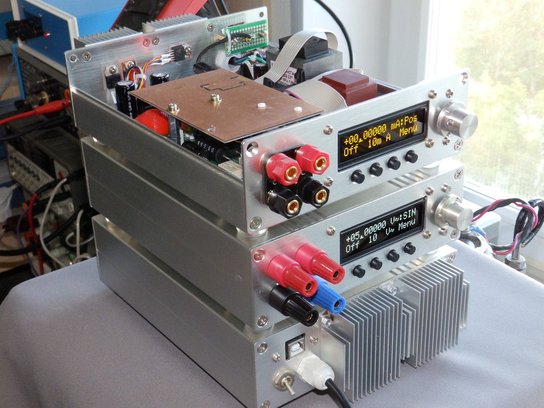

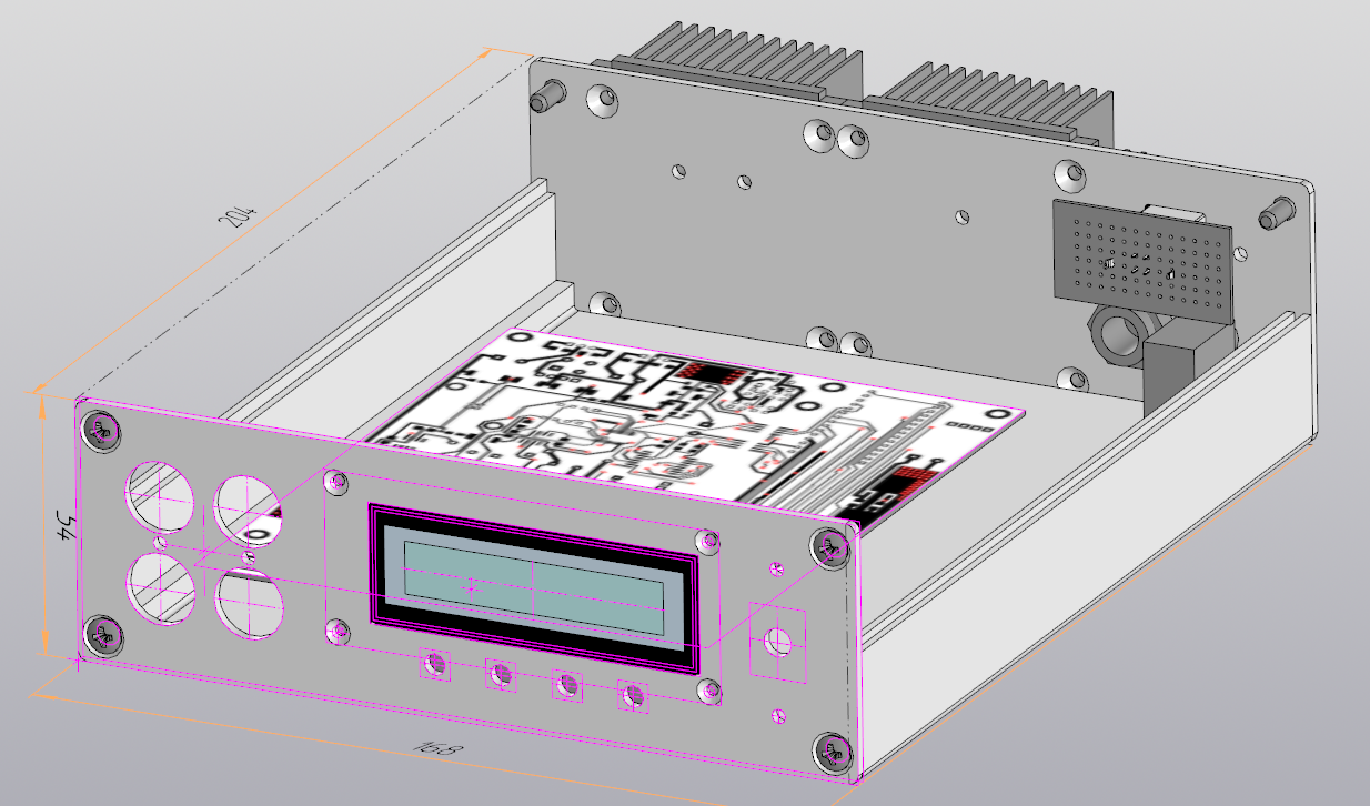

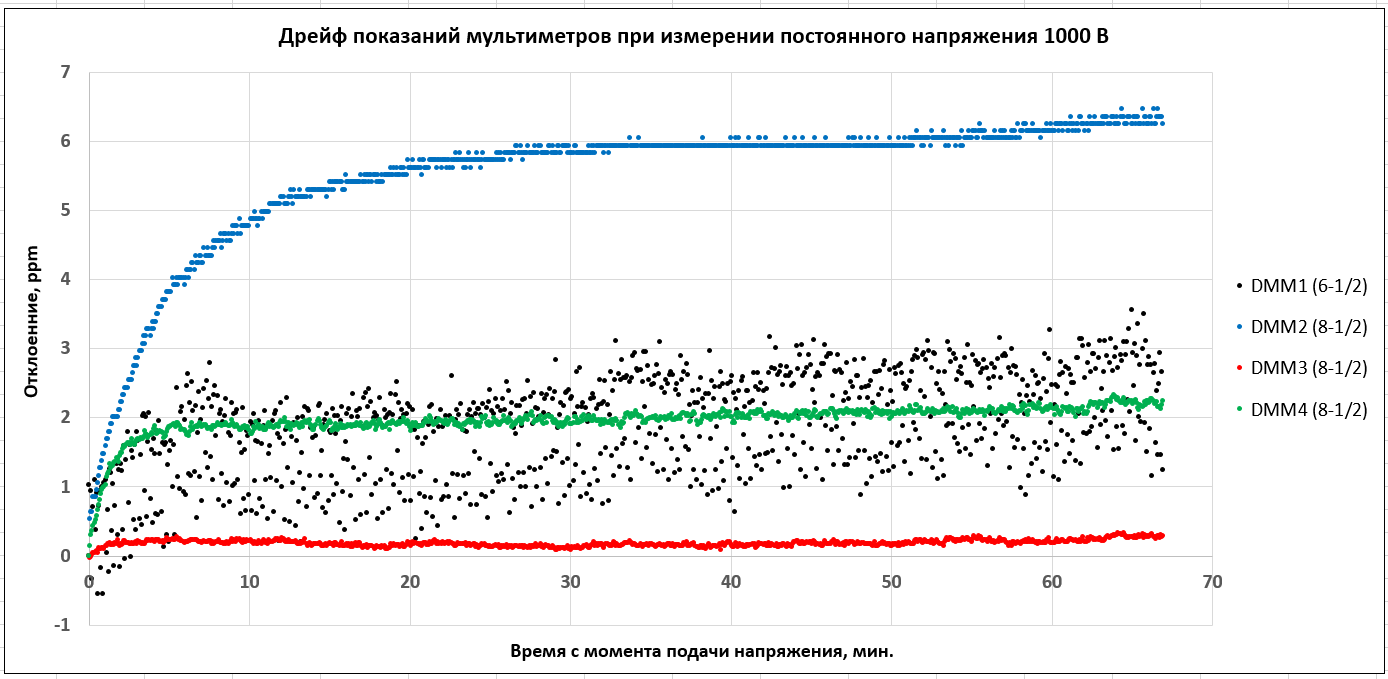

Чуть менее компактный ремейк вышеприведенной конструкции источника вполне вписался в остатки моего радиолюбительского уголка. Однако со временем стала ощущаться обратная сторона миниатюризации - ограниченное число пределов тока и напряжения, и в основном - в большую сторону.
Поскольку два унифицированных корпуса у меня как раз остались невостребованными, решил оформить в них масштабные усилители из подножных деталей, дабы расширить диапазон воспроизведения до 1000 В и 1000 мА. Получилось примерно так:

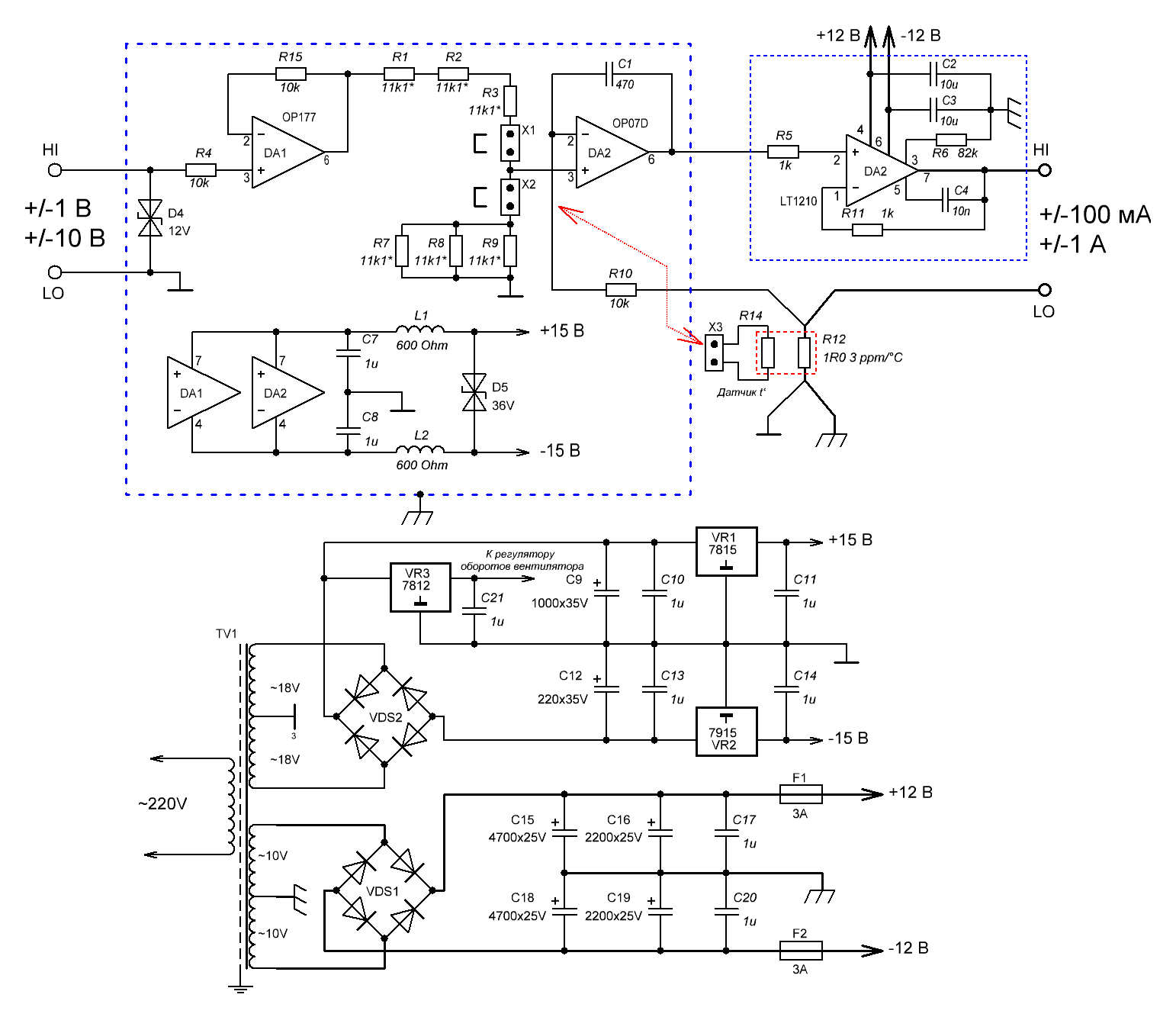

Сверху источник тока, управляемый напряжением. Крутизна 100 мА/В, т.о. формируются два дополнительных диапазона воспроизведения +-100мА и +-1000 мА.
В структуре баланса погрешности крутизны ИТУН наиболее существенный вклад привносит отклонение сопротивления шунта. В качестве последнего взяты старые добрые буржуйские безындукционные VISHAY-MANN с допуском 0,01% (что совершенно не важно), гарантированной долговременной стабильностью и ТКС<3 ppm/°C. Одно в них плохо - сопротивление 1 Ом, а значит и довольно высокая рассеиваемая мощность 1 Вт с соответствующим нагревом. Проблема дополнительной систематической погрешности из-за саморазогрева была решена введением медного датчика температуры, включенного в цепь нормирующего делителя напряжения. Расчёт сопротивления датчика выполнялся по результатам испытаний резисторов делителя и шунта на температурный коэффициент и коэффициент саморазогрева соответственно. Совпадение с экспериментом вполне удовлетворительное (по крайней мере в пределах возможностей 2-х 8,5-разрядных контрольных мультиметров).
Внизу под источником расположен высоковольтный усилитель, обеспечивающий два диапазоне воспроизведения 0...+100 В и 0...+1000 В. Его уже не раз обсуждали на форуме. Интересно было сравнить несколько мультиметров на предмет дрейфа показаний из-за саморазогрева входного делителя. Не без удивления обнаружил, что 6,5-разрядный настольный Picotest M3500A с плёночным делителем Caddock вполне может конкурировать с мультиметрами более высокой категории, в т.ч. с микропроволочным делителем на входе.

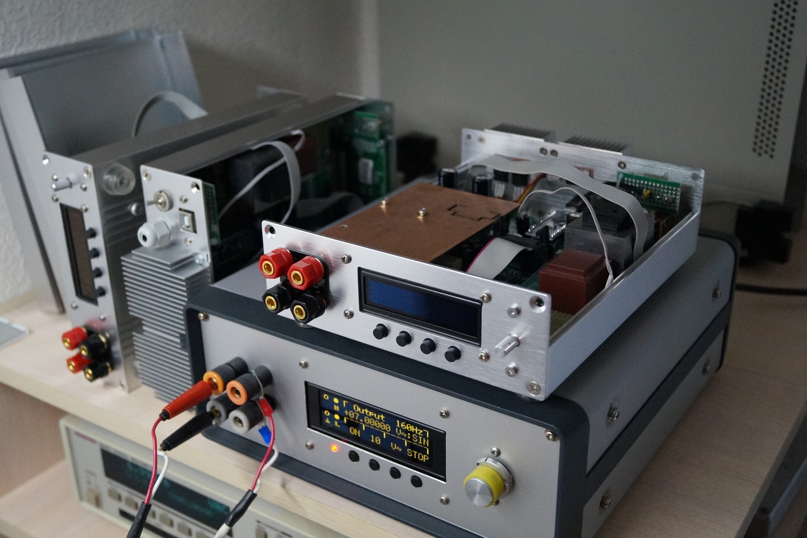

Всё не доходили руки (да и интерес давно не торт), но всё же описанный выше миниатюрный программируемый DCV/DCI/OHM калибратор доведён до DCV/ACV/DCI/OHM(2W/4W).
Опробовал компоновку в 2-х серийных корпусах (универсально-сборный SCHROFF и из экструдированного профиля). Маленький понравился больше, хотя и заморочек с его механообработкой тоже больше.
