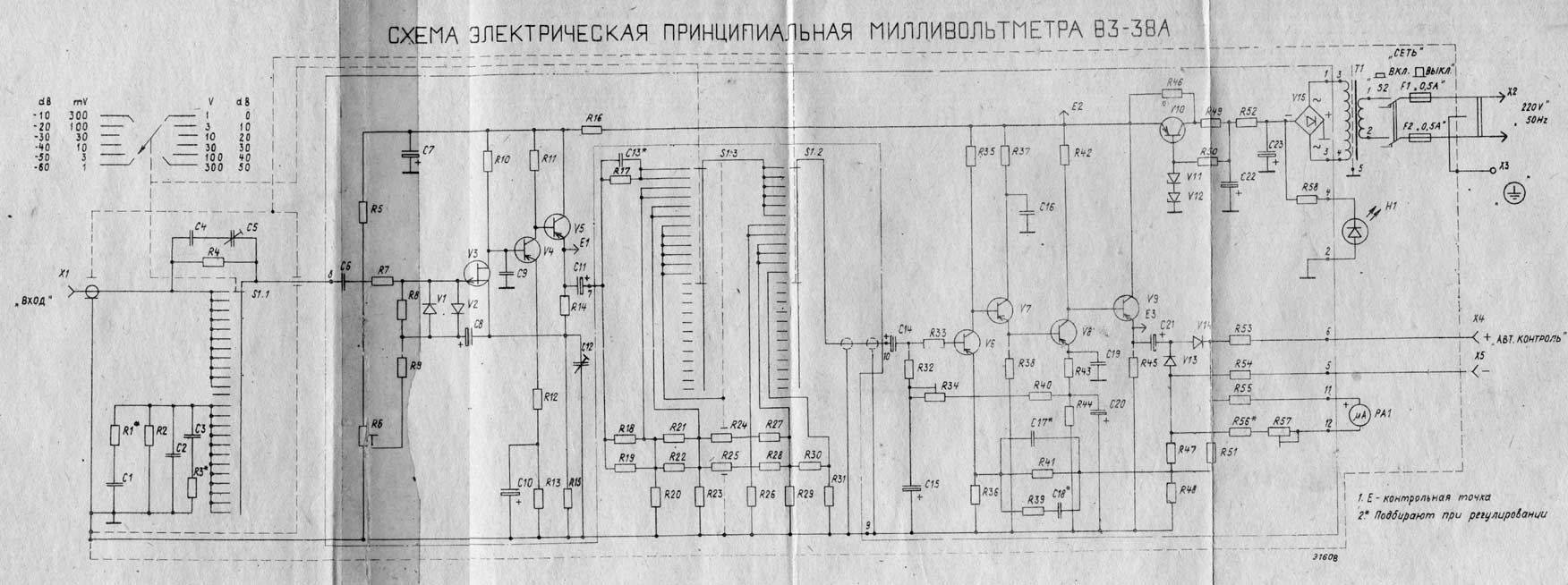

А неправильно хотя бы то, что, что в схеме нарисовано аж 24 ламели в первой галете, хотя переделов 12 - как вы это объясните?
Какой-то разрыв вероятно, происходит, но где, какой? Вот попробуйте объяснить это по этой схеме, а я послушаю.

галетник там наскока помню нестандартный сделан и из галет 24п3н переделан в 12п3н путем спарки соседних ламелей и заменой звездочки ползунки там широкие изначално обратите внимани перекрывает по шитрине 2 ламели
схему рисовали неакуратно возможно там ошибка попробуйте найти другую

Да, там 24 ламели, физически. Контакт скользит через одну, т.е. рабочие - каждая вторая. Они все дожньі бьіть запаралелленьі, где нужно.
Моет, у ТС банально не хватает одной перемьічки (непропай) между єтими ламелями (положений 1 - 0.3)? Т.е. штатно там разрьва нет (или он мгновенньій), а у ТС - есть разрьів в целую одну ламелю (незапаянную)?

Об чем и речь - схема совсем не такая.
И эта схема единственная, другой в инете именно на эту модель нет, искал долго.
Т.е. штатно там разрыва нет (или он мгновенньій), а у ТС - есть разрьів в целую одну ламелю (незапаянную)?

На всякий случай, вьіложу тут схему прибора:

Спасибо! Только я уже выкладывал такую же, и даже немного лучше :)
Схема, которая лучше

А вот на этих обеих схемах - что там за ламелька в первой (входной) галете,посередине,никуда не подключённая?
Не она ли виновница всех проблем?

да наверно она иесть пустая
