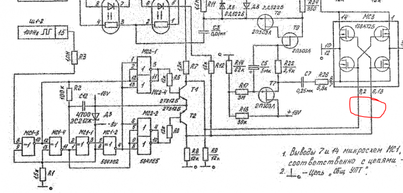

Решил написать еще несколько слов про усилитель этого "чудесного" прибора. Почему слово "чудесного" взято в кавычки - станет понятно чуть далее по этому посту и последующим (если конечно, мне будет не лень их написать и пройтись как по схемотехнике, в том числе и главного метрологического узла данного прибора - ЦАП. Так и по конструктивным особенностям).
Многие вещи, которые я описывал несколько ранее я просто не исследовал и боролся с последствиями, а не причинами. Почему так было - это отдельный вопрос, но основное, мне было скорее не интересно раскапывать данный прибор до сути.
Но пока вернемся к проблематике усилителя и что в нем хоть как-то можно улучшить:

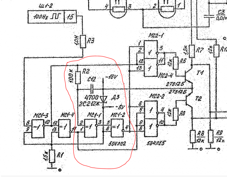

1. Описанный ранее паразитный выброс в сигнале управления.
Прежде всего схема формирования сигналов управления:
С выходов 10,11 МС1 поступают сигналы управления открытием/закрытием оптопар на формирователях на базе МС2, которая является логическим элементом "И-НЕ"
На МС1-1 и МС1-2 сделана схема формирующая "мертвое время" (обведено), чтобы оптопары и ключи работали без перекрытия.
И все выглядит логично и красиво, но лишь до той поры, пока мы не начнем считать задержки.
В реалиях же выходит так, сперва приходит сигнал управления на формирователи, а затем, с небольшой задержкой прилетает сигнал формирования мертвого времени.
Выход формирователя сперва устанавливается в "1", затем тут же гасится, после снятия импульса формирования мертвого времени, снова взводится в "1". на выходе формирователей получаем короткий паразитный импульс. Я не думаю, что разработчики не знали про эту проблему, скорее всего - просто забили. ОЭП-16 в силу своей тормознутости и так "проглотят" его и не заметят, ну а демодулятор - уж как-то и так будет работать.
Как бороться - внести небольшую задержку в сам сигнал управления, поступающий на входы формирователей на базе элементов "И-НЕ". самым простым способом это сделать:
Разрезать дорожки и включить резистор на 100-200кОм, который в купе с входной емкостью КМОП логики сформирует небольшую задержку и позволит избавиться от паразитного импульса на выходе.
2. Вторая проблема данного усилителя заключается в следующем:
Демодулятор, построенный на базе сборки МОП транзисторов 168КТ2Б в силу большой емкости затворов (измеренная около 30пФ) дает весьма большую инжекцию заряда.
В частности амплитуда импульса при переключении транзисторов составляет примерно 0.6В. При условии, что вход демодулятора подключен к "земле", а параметры входа примененного скопметра составляют 1МОм входного сопротивления и 300пФ входной емкости. На мой взгляд, это огромный выброс, особенно при условии, что усилитель переменного напряжения имеет Ку=40дБ. А весь усилитель должен хорошо отрабатывать входные напряжения уровня в 1мкВ.
Более того, как бы там ни было, но данные выбросы от инжекции так же наблюдаются и на выходе усилителя. Или же на входе вольтметра, так как источник напряжения включается в цепь ООС данного усилителя и эти выбросы прилетают на измеряемый объект. Какие погрешности это может создать на источниках с высоким внутренним сопротивлением, думаю можно примерно прикинуть.
Как бороться, увы - никак, без серьезной переделки усилителя. Ситуацию можно попробовать лишь немного улучшить, уменьшив амплитуду управляющего импульса в затворах 168КТ2, которая по умолчанию равна 18В (вопрос зачем так было сделано). Что несколько уменьшит инжекцию, но не более того.
В силу того, что резисторы R8, R9 физически установлены рядом с транзисторной сборкой, это легко сделать, разрезав дорожки идущие от транзисторов Т1,Т2 к 168КТ2 и установив в разрыв резисторы на 10кОм.
После данных доработок и с оптопарами H11F1 (без резисторов в обвязке, но пары H11F1 были подобраны по фотоЭДС с точностью до 0.2мкВ) в модуляторе усилитель начинает работать куда лучше (возможно даже лучше оригинального, полностью исправного :))) ) К слову, входной ток усилителя, после данных доработок удалось снизить до 5пА.

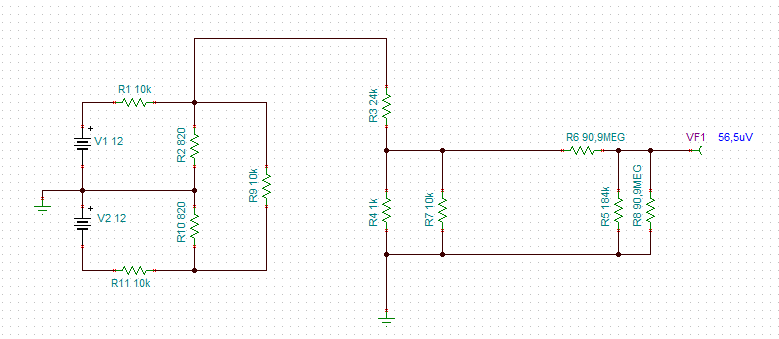

Решил забежать немного вперед и написать по поводу "магического" смещения усилителя в "+55uV"
Вот эквивалентная схема ЦАПа (сам ИДН и цепи на плате "Фильтра") прибора, при установленном выходном напряжении "0":
Тадам! симулятор показывает 56uV, реально измеренное значение на моем приборе 62uV. Поэтому возвращаясь к описанию В1-18 и словам про задание начального смещения усилителя в +55uV для корректной работы ЦАПа прибора стоит считать, как "установка нулевого смещения усилителя". Только так. Так же хочу отметить, что нулевое смещение усилителя лучше выставлять замкнув цепь обратной связи усилителя и повесив неинвертирующий вход (вход к которому подключен ЦАП) на землю.
P.S. все мои выкладками, это IMHO и не претендуют на абсолютную точность.
Добавлено after 1 hour 27 minutes 50 seconds:
Выше я описал откуда берется начальное положительное смещение в ~ +55uV и откуда такая цифра взялась.

Итак, питание для данного делителя формируется 2-я параметрическими стабилизаторами на базе стабилитронов 2С212Ж. Которые имеют температурную нестабильность в 0.1%, а так же дифференциальное сопротивление в 40Ом. И резисторов R1, R2 с номинальным сопротивлением 4,3кОм.
Если не рассматривать ТКО делителей и изменение выходного напряжения стабилизаторов от изменения напряжения в сети 220В (эти расчеты я оставлю для читающих, как факультатив).
То при изменении температуры на 1градус, напряжение начального смещения ЦАП, как и общее напряжение ЦАПа измениться на 0.55uV (выход прибора в режиме калибратора, или показания прибора в режиме вольтметра). А на 2градуса изменения температуры дрейф напряжения стабилизации стабилитронов даст погрешность прибора в 1.1uV, т.е. 1е.м.р. в режиме калибратора и 11е.м.р в режиме вольтметра в "виртуальном" 1В диапазоне.
Забавный момент, неужели в эту цепь было сложно поставить хотя бы 2С191Ф. Впрочем, почему было сделано именно так, мы уже никогда не узнаем.
