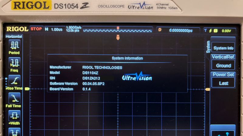

Дополню сообщение от Андрюха 007 картинками:
После обновления прошивки до версии v00.04.05.02.08 информация о версии при нажатии кнопок UTILITY -> SYSTEM -> SYSTEM INFO остаётся без изменений - 00.04.05.SP2

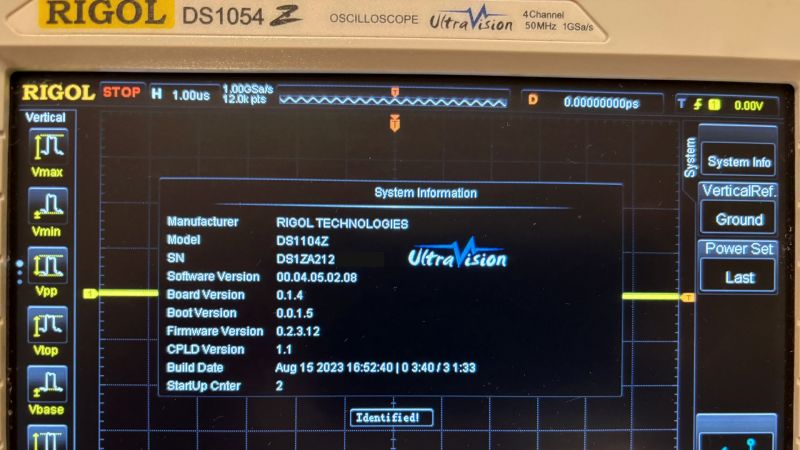

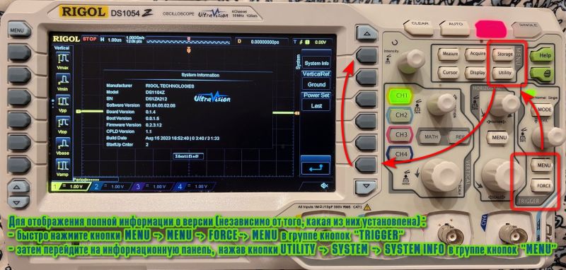

Чтобы отобразить полную информацию о версии (независимо от того, какая версия установлена):
- быстро нажмите кнопки MENU -> MENU -> FORCE -> MENU в группе кнопок «TRIGGER»
- затем перейдите на информационную панель, нажав кнопки UTILITY -> SYSTEM -> SYSTEM INFO в группе кнопок «MENU»:
