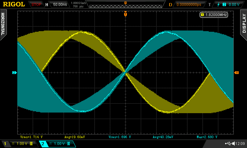

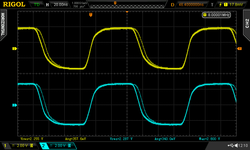

Получил сегодня генератор FY6600-60M.
Пару вопросов.
-Есть ли у него джиттер в один период клока?
При 250 мегасемплах - 4нс. JDS6600 на меандре работает без дрожания (считаю это большим преимуществом), если коэффициент заполнения 50%.
-Есть ли у него кратковременное нарушение фазы синхронизированного второго канала при ручной одновременной перестройке частоты.
FY3200S имел такую проблему, JDS6600 тоже имеет, но обещают исправить, без этой проблемы из бюджетников лишь MHS5200A.
Обнаружить легко включив бесконечное послесвечение осциллоскопа.
Например так...
Или так...
MHS5200A благополучно держит дедтайм, без пересечения импульсов.

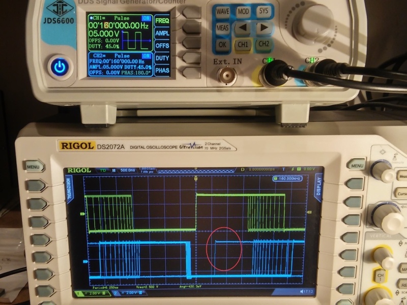

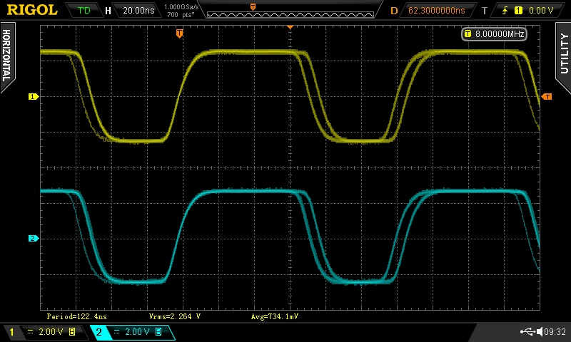

Джиттера не заметил,
А если заполнение сделать не 50%?
Вот осциллки с JDS6600, ПХ без выбросов.
duty cycle 50%
duty cycle не 50%
mhs5200 имеет джиттер 5ns всегда.
