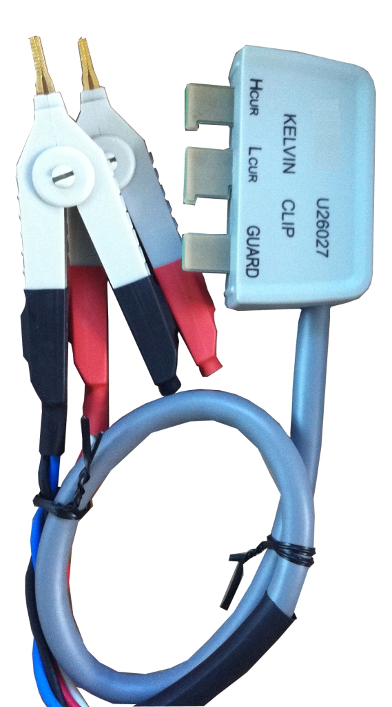

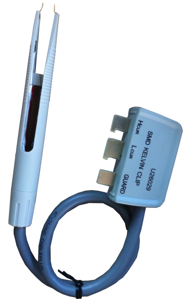

Здравствуйте Прист. Подскажите, будет ли обзор по АКИПу 6108 ? Можно ли выложить фото 4-хпроводного измерительного кабеля и щупа для SMD-компонентов?
 Заголовок сообщения: Re: Приборы АКИП, APPA, GW INSTEK - практика применения
СообщениеДобавлено: Ср май 22, 2013 18:49:12
Рейтинг сообщений: 252
Зарегистрирован: Вт май 18, 2010 20:53:45
Сообщений: 1574
писать обзоры - это дело рутинное и, честно говоря, рук наших спецов на реализацию всех проектов просто не хватает :)
можем подарить один прибор хорошему коту в руки, в обмен на обзор :idea:
в фото смысла нет - сейчас эти кабели для большинства измерителей RLC стандартизированы и их фото в интернете полным-полно. Приборная сторона - это три двухсторонних ножевых вывода +I; -I; +U; -U и экран. Второй конец - это или 4 крокодила или пинцет (на концах которого сходятся токовые и потенциальные выводы)

Меня интересует как он измеряет малые ёмкости от 1пФ, тем пинцетом, что идёт в комплекте. Пинцет экранирован? Если типа такого, то ничего хорошего в нём нет. http://www.ebay.com/itm/1pc-LCR-SMD-Tes ... 2ec823ea42
На Е7-22 таким пинцетом измерять малые ёмкости и сопротивления невозможно. На счёт подарить, если есть такая возможность, то я не откажусь. :)) Какой объём должен содержать обзор?
СообщениеДобавлено: Чт май 23, 2013 06:08:28
Сообщений: 1574
Меня интересует как он измеряет малые ёмкости от 1пФ, тем пинцетом, что идёт в комплекте. На Е7-22 таким пинцетом измерять малые ёмкости и сопротивления невозможно
на вашем фото пинцет двухпроводный, у нас 4-х проводный; это разные пинцеты
Е7-22 на выходе использует 2-х проводную схему измерения; это тоже несколько ухудшает результат
А качество самого пинцета какое? Кончики у пинцета как у АКИП 6107 или хуже?
Плохо, что нет фото. Выложили бы у себя на сайте и щупы, и пинцет.
Ведь прибор то фотографировали и краткий обзор делали.
СообщениеДобавлено: Чт май 23, 2013 09:24:56
Сообщений: 1574
2.jpg [241.47 KiB]
1.jpg [162.55 KiB]
