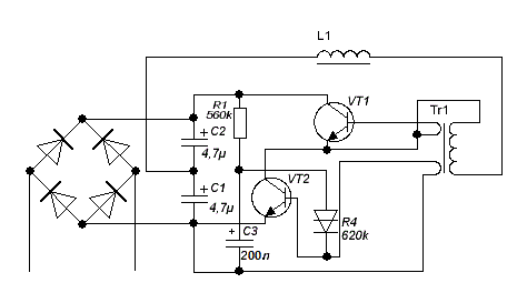

Сообщений: 12364
Слушай, гибройд, пока ты тут: Будет импульсник такой работать, если я на дроссель вторичку приделаю?!
Комментарий к файлу: Ну?!
Лампа1.0.GIF [5.04 KiB]
И ты врёшь!!! © Vladisman
 Заголовок сообщения: Re: Дозиметр своими руками
СообщениеДобавлено: Пт янв 20, 2012 00:39:55
Карма: 45
Рейтинг сообщений: 623
Зарегистрирован: Вс ноя 14, 2010 19:24:26
Сообщений: 8007
Откуда: Лукалэнд
Если ты про балласт лампы (судя бегло по схеме - это он вроде и есть) - так делают, наматывают на свободное место на дросселе вторичку. Но много там не намотаешь, да и первичка слабая. Ну и сам сердечник мелкий. Лучше прикурочить транс от блока ATX (большой который).
Кстати, без нагрузки на вторичке такая схема не стартанёт. И по КЗ во вторичке вынесет транзисторы полумоста. Лучше делать обратную связь по напряжению, а не как тут, по току.
