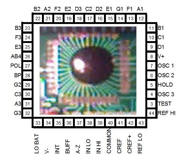

Мультиметр DT832, почти во схем режимах горит 1, в других потухший экран. Как я смог разглядеть, резистор с подписью RX на 100 Ом, а номиналом на 2 Ома, перепаял, не помогло, остальные целые. Дальше не знаю как проверить, подскажите пожалуйста.

Павел!
1. проверите переключатель - может плохой контакт с дорожками
2. проверите опорное напряжение - между +Uпит. и обш.(COM-гнездо или 30 и 32 выводи АЦП) должно быть до 3В(2,94...2,98)
3. проверите тактовый генератор (38,39 и 40 выводи АЦП) и также наличие упр. импульсов на экран
4. проверите СМД резисторы на обрыв - визуально они могут выглянут целим (делители и цеп связи с АЦП - особенно 31,35 и 36 выводами)
5. если RX = 100 Ом и показывал на 2 Ома ( как вы пишите) - может переключатель в тот момент стоял в полож. амперметра ( или милиамперметра) и шунтировал его ---- проверите
к сожалению так виртуально больше ничего не могу сказать - если бы пациент лежал у меня на столе, было бы другое....
УДАЧИ!!!

gio70!
Опять к вам за советом.
Померил напряжение питания как вы говорили, на ножках "капли", 3 Вольт там нету, к сожалению я не знаю где там 1 ножка, но всё равно, напряжение на разных ножках от 4 до 6 вольт, при том что крона 8 вольт
И какое назначение маленькой 8-ми ногой микросхемки (на ней написано 10358 7U73)?
