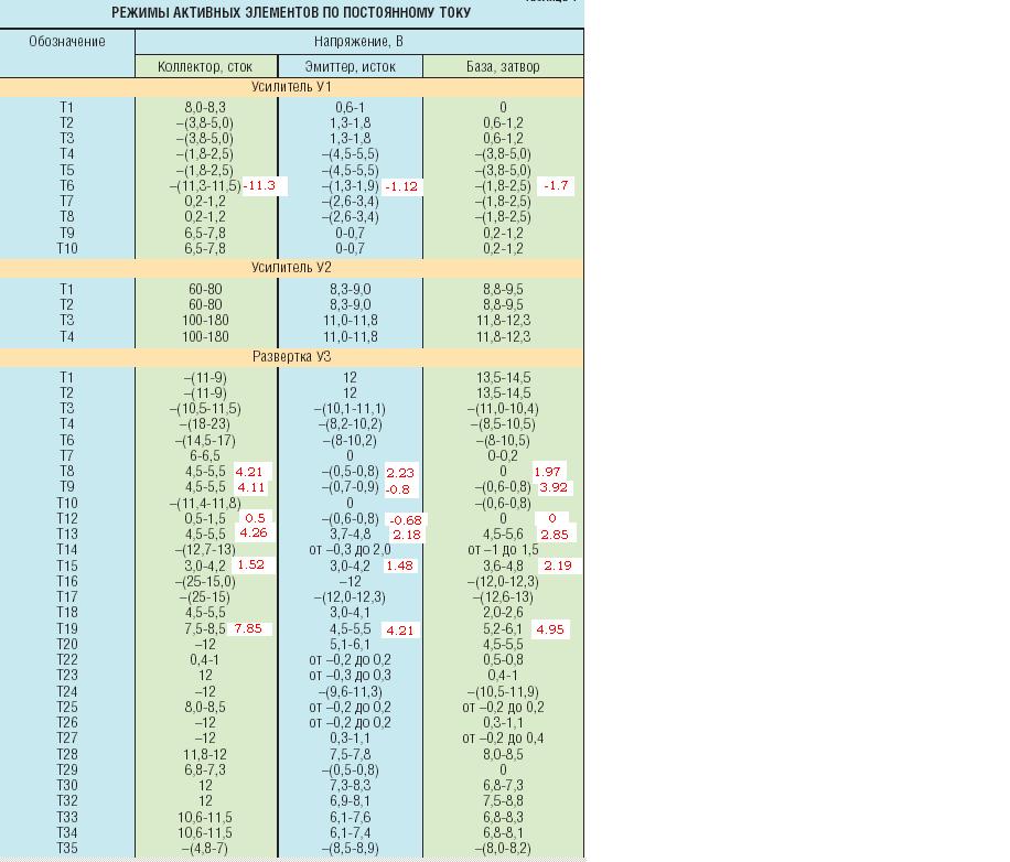

Проверил напряжения питания все в норме, но электролиты все равно поменял.Прикрепляю схему и вопрос нужно проверить режимы выделенных транзисторов красным и сравнить с таблицей ? Второго осциллографа нету , есть тестеры цифровой 2шт. и аналоговый (старый стрелочный ).

Вот померил напряжения в блоке уз, там почти не одно напряжение не попадает в табличные данные, может я что то не так меняю? проверил диод д6 рабочий , что еще проверять ?проверил прохождение сигнала от платы у1 до уз (на схеме отметил зеленым).

Ищите где нить второй осцилл и смотрите сигнал. Иначе можно вслепую тыкаться до бесконечности :(

Т15 замени
