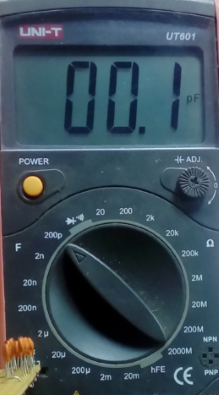

Да, принять 16 pF за 0.002 nF (в удаленном сообщении TIGRа) это уже системная ошибка, как и все показания, типа 0.002 мОм...
Для примера покажу измерения малых емкостей на UT61E. Не применять штатный переходник, а использовать короткие провода.
Фиксируем расстояние между "крокодилами" равным расстоянию между выводами измеряемых конденсаторов.
Кнопкой REL выставляем 0.000 nF. Далее показаны сами измерения и общий вид положения измерительных проводов...
Изображение Изображение Изображение Изображение Изображение Изображение Изображение Изображение

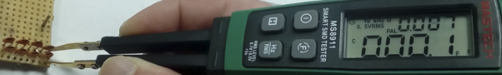

Тестирование макс.разрешающей способности пинцета MS8911(0,1пФ).8х1пФ. :))

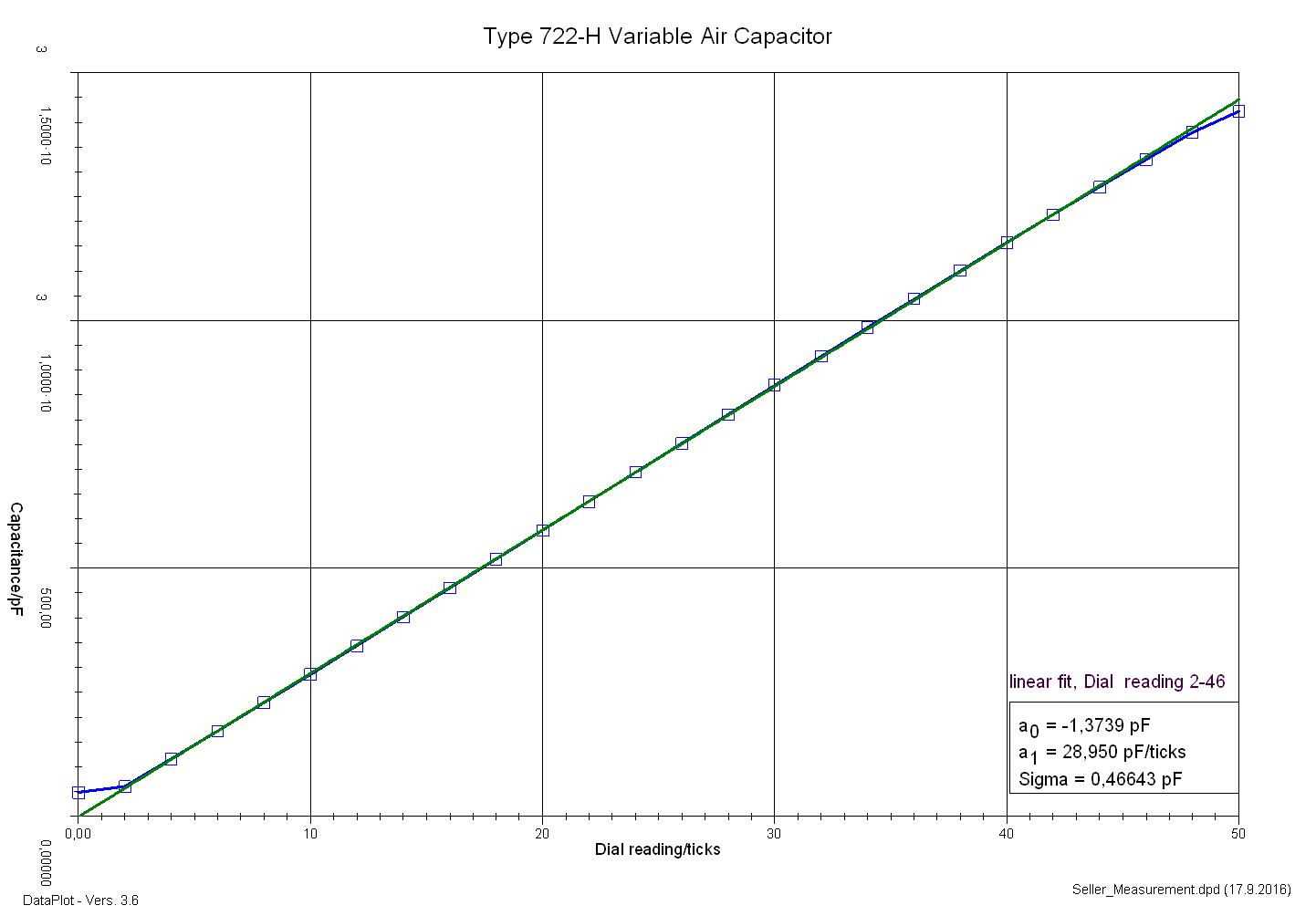

А от емкостей разьема не так избавляться надо- это легко делается при использовании переменного конденсатора с отсчетным устройством. Вот как пример
https://www.amplifier.cd/Test_Equipment ... 722-H.html в конце страницы там где конденсатор перекалибровывали. Линеаризованная зависимость емкости от отсчета давала саму кривую калибровки, а полочка в начале- емкость разьемов.
Т.е можно сравнительно спокойно работать с фемтофарадами, используя компенсацию или калибровать сдвиг нуля у моста. Кстати, неплохой пример метрологии емкостных измерений, не хватает только "крестов" ошибок на графике.

Для сортировки такой мелочи по отсека использую вот такой адаптер. Предварительно развожу измерительные контакты по размеру конденсаторов. Некоторая погрешность обуславливается близким положением рук. Наводки, несмотря на экранирование входного разъема, никто не отменял.
Несколько фото из этой сортировки. На последнем попался конденсатор большой емкости, правым переключателем перевел измеритель в диапазон от 100 pF до 20 μF. Показано красной стрелкой...
Для примера, измерения на этом пределе...
