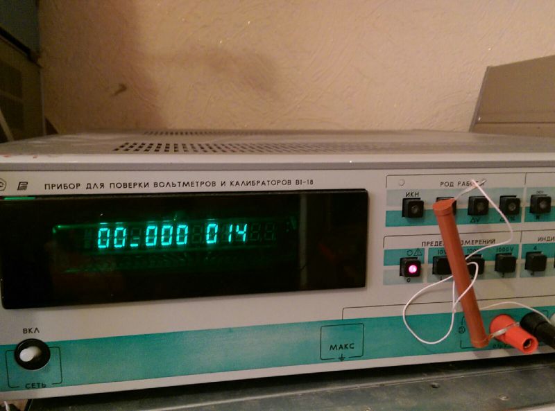

Апдейт по входным токам:
резистор:
Что было сделано:
Заменены все провода в ПВХ изоляции в блоке АВП и на на плате усилителя на МГТФ, все цепи были замыты изопропилом ОСЧ.
Входной ток... когда увидел - не поверил, но тем не менее.
На резисторе С2-29 1МОм все стоит по "0". Потому пришлось искать более высокоомный резистор.

P.S. для измерения входных токов резисторы типа МРХ (проволочные) не совсем подходят.

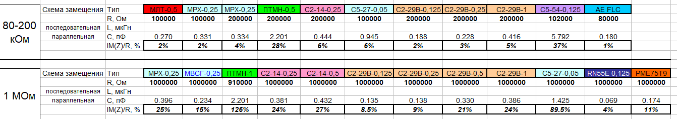

Хотелось бы чуть подробнее узнать, какие недостатки выявлены у МРХ в связи с измерением тока смещения.
Ещё не могу не отметить, что композиционные резисторы чувствительны к градиентам температуры и создают немалую термоЭДС. КЭВ, КЛМ, КЛВ на 100 и 1000 МОм, которые я только что опробовал, от небольшого колебания воздуха давали десятки мкВ смещения. А уж если коснуться пальцем, надёжных результатов вообще не дождаться.

Mickle, я забыл добавить, что недостаток есть именно в случае В1-18, у него на входе чоппер и без какого либо фильтра, а МРХ имеют немалую индуктивность.
В случае В1-18 есть огромная разница между 1МОм МРХ и 1МОм С2-29. К сожалению, 1МОм С2-29 не хватило для измерения входного тока - младший разряд "0"

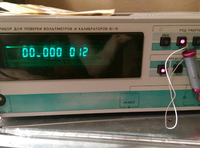

Насчет же КЭВ - тут уже из-за неимения ничего другого и скорее попытка очень приблизительно оценить входной ток. При оценке давал время "отстоятся" около одного часа.

Очень интересно, каков механизм влияния на модулятор паразитных параметров резистора. По крайней мере на 100 кГц и МРХ, и мощный С2-29В 1 МОм неотличимы - оба имеют ёмкостной характер реактивности.

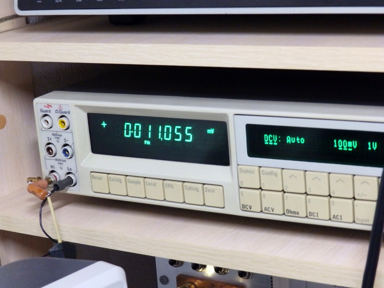

Модулятор Datron-на, работающий на частоте 19 Гц тоже не "чувствует" различия между МРХ и С2-29В 10 МОм:

Mickle, Вообще странно, перепроверил несколько раз, так и не смог добиться тех эффектов, что видел с резисторами МРХ. Сейчас до 10МОм - показания по "0", на резисторе 10МОм младший разряд прыгает между "0" и "1"
Как пример, входной ток с резистором С5-50 на 100МОм:

P.S. У Datron такой большой входной ток? :shock: :o

Да вроде не очень большой. 11 мкВ / 10 МОм = 1 пА.
Неправильно прочитал с дисплея, не там запятую воспринял.
Хороший входной ток :) :beer:
