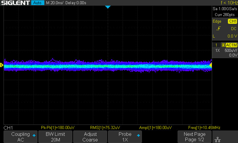

Я лично использую дифф. усилитель x100 40dB.
Но и без усилителя, замкнув пружинку о гвоздь, получаю вот такую картину

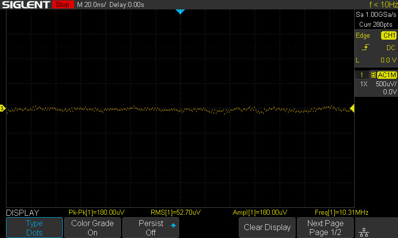

или вот ваши точки, не пойму только зачем в них смотреть.

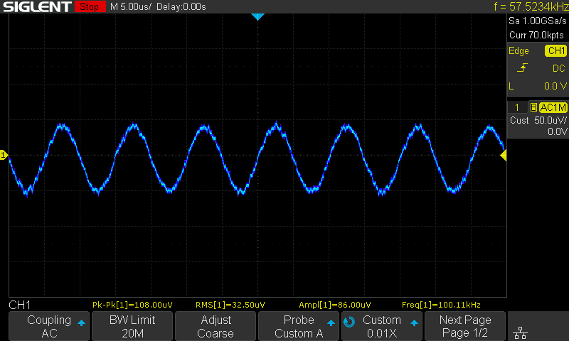

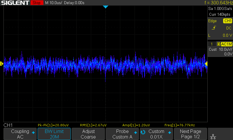

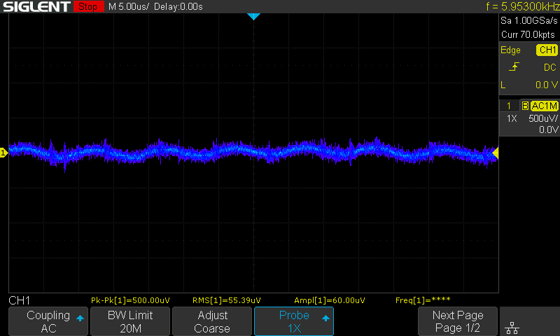

Тогда надо сделать дифф усилитель.
Замкнутый с ним на концах метровый кабель
Вот такой слабый зашумленный сигнал без усилителя.
С дифусилителем выглядит так.
Усилитель делал на SSM2019. усиление выбрал x100 40dB. В. осциллографе установки x0.01 Плата в металлическом коробке. Питание аккумуляторное. Можно от двух крон. новомодными кронами на литии с встроенным преобразователем наверно не стоит. Кабель витая пара в экране (микрофонный). Выводы буквально по 15мм после экрана. До питания проводники можно без экрана, просто свитые.
Схема с вегалаб.

Замкнутый метровый кабель с шумом 20 uV впечатлил.
Как вообще так получается, почему шумов так мало ловит,
но при этом чувствительный, в отличии от осциллографа?
