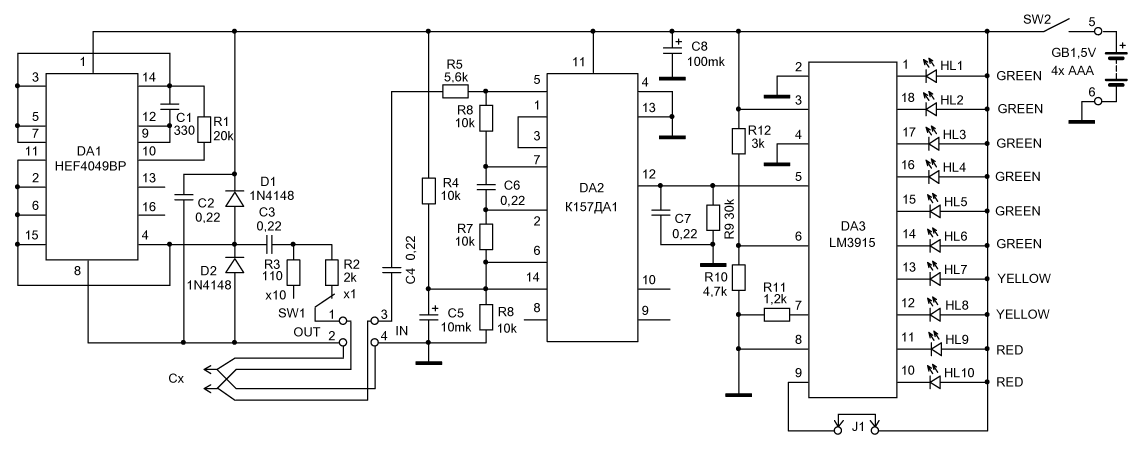

И все-таки про мастеркитовскую схему что скажете? Она тоже не сильно сложная, и достаточно дешевая, порядка 200 рублей (если не в наборе покупать).
http://masterkit.ru/info/magshow.php?num=49 <-ссылка
Оговорился, ессно :) мультиметр.

Я её не собирал, но по отзывам, вроде нормальная схема, только желательно довести её до "кондиции"... .
СообщениеДобавлено: Чт янв 28, 2010 10:36:14
Зарегистрирован: Пт янв 01, 2010 07:49:31
Сообщений: 111
Откуда: Барнаул-Новокузнецк
А что в ней не так сразу?
теплый ламповый кот
СообщениеДобавлено: Чт янв 28, 2010 10:46:24
Карма: 120
Рейтинг сообщений: 1088
Сообщений: 22837
Вот ответ человека с портала "Датагорцев" по этому прибору:
"Когда-то был такой мастеркитовский, всё хорошо кроме одного - из-за неудачно разведенной "земли" на плате не "ловил" ESR ниже определенного порога (два последних светодиода) - забивала наведенная помеха. После доведения до ума печатной платы точность определения возросла в 5 раз, достигла разумной практичной величины и стала даже выше порога индикации - на качественных конденсаторах гас последний светодиод.
У мастеркитовского приборчика обнаружился приятный плюс: если параллельно ногам измеряемого кондера было повесить осциллограф - можно увидеть размах недодавленного кондером меандра, а по его форме и форме фронтов - примерно оценить качество и в высокочастотной части рабочего спектра, а заодно и увидеть, что кондер в целом "как живой", но ему "немного осталось" или просто имеет безумную индуктивность и его в импульсные цепи нельзя.
Вобщем, приборчик хороший, с учетом вышесказанного."
http://forum.datagor.ru/index.php?showtopic=1312&st=20
СообщениеДобавлено: Чт янв 28, 2010 10:50:04
Карма: 120
Сообщений: 22837
А здесь уже доработка этого приборчика... .
Всё с этого же сайта.
"По доработке Мастеркита. Я отснял на фото свой приборчик, выкладываю как обещал. Обьясню (на фото это неочевидно): суть доработки сводилать к разделению шин питания с целью: уменьшить уровень наводимых и генерируемых помех. Так как собственное внутреннее сопротивление питающей его 4хААА батареи высокое (неидеальный источник) то во-первых, конденсатор в цепи питания увеличен по максимуму (какой влез, кажется 330мк х 6,3В низкоимпедансной серии + танталовый оранжевый 10мк х 16В "капля" ); кроме того, параллельно МС вольтметра К157ДА1 прямо на дорожки припаян керамически миниатюрный 0,22мк / 63В. Так как логическая ИС является по сути генератором и, следовательно, сильным источником помех, то питающая цепь генератора отделена от общей цепи дросселем, который образовал П-образный фильтр, с одной стороны вышеупомянутый кондер, с другой - максимально близко к корпусу расположенный высококачественный импульсный конденсатор не менее рекомендованной для такого типа МС емкости, у меня под рукой оказался танталовый К53-1 330мк / 10В + впараллель 0,1...0,22мк керамики (для ВЧ). Диод D1 со стороны пайки, это перенесенный со штатного места к генератору за его фильтр питания, где ему и место.
Все помехи в приборе контроллировались осциллографом на рабочем режиме прибора (подключил конденсатор, прибор работал в режиме замера). Возможно (не помню). Таким образом, земляная дорожка генератора приходит на общую точку "схождения всех земель". Для данного прибора это однозначно должны быть клеммы щупов (правило №1 "экран землится на приемнике" и правило №2 "все земли в устройстве сходятся в одну точку"). Также важно выполнить щупы именно так, как написано в инструкции, витыми парами (у меня длина щупов 40см, провод МГТФ 0,12, экран надет от какого-то РК-75, всё затянуто в термоусадочную трубку); правильное изготовление щупов обеспечивает минимальные паразитные наводки.
Помехи по землям и питанию после принятия таких мер удалось уменьшить на порядок, настолько и возросла разрешающая способность измерительной части."

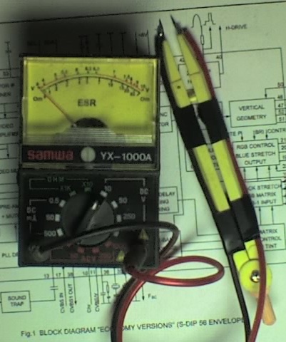

СообщениеДобавлено: Чт янв 28, 2010 11:28:24
Карма: 120
Сообщений: 22837
Кстати, вот конструкция пинцета из пластмассового циркуля... . :)
С радиоспецфорума.
ESR.jpg [63.44 KiB]

СообщениеДобавлено: Чт янв 28, 2010 12:01:13
Сообщений: 111
не-не-не, я про ту, что используется с пинцетом спрашивал :) про эту я уже изучил.

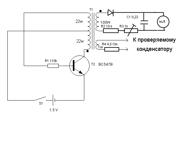

СообщениеДобавлено: Чт янв 28, 2010 12:45:28
Карма: 120
Сообщений: 22837
Это здесь - http://forum.radiospec.ru/index.php?sho ... entry40182
image001.gif [5.85 KiB]
СообщениеДобавлено: Чт янв 28, 2010 12:54:54
Сообщений: 111
А фотку катушки можете выложить, что должно получиться? Я с катушками вообще пока не силен. А доработка сильно понравилась.
теплый ламповый кот
