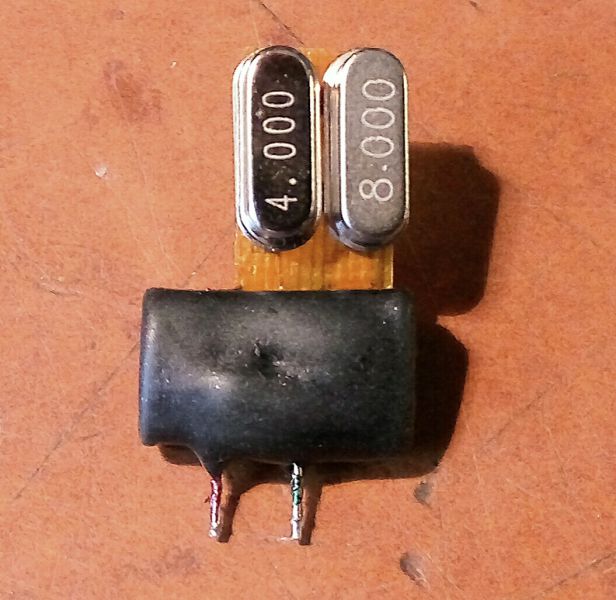

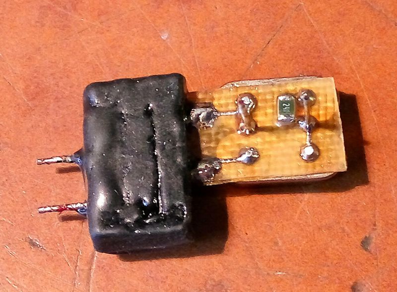

Ну вот добрались руки немного и до внутренностей. :))
Проблему с переключением кварцев решил по своему: по совету Murdok кварц по умолчанию поставил 8 МГц
Размеры герконового реле меня не устроили. Я взял за основу геркон (самый маленький, что нашел) 10x1.8 мм
и намотал на нём обмоточку в 30 Ом. Надо было больше мотать (чтобы меньше кушал), но не хватило терпения на эти муки. Щас понял, что мотать катушки и трансформаторы, особенно мелкие, это не моё. Пардон, отступил... Так вот, установил диод и залил это всё безобразие термоклеем. В результате получил полноценное реле, которое срабатывает от 0,8-1в и кушает 26-30мА. И размер не велик.
На фото резистор 240 Ом был заменён на 470 Ом. Сами знаете почему...
При последовательном включении со светодиодом питание составило как раз 3в.
Пока так. Дальше мыслю об автоматическом переключении кварцев при установке режимов измерения.
Всем удачи!
P.S. У всех тестер уходит в спящий режим независимо измеряете им, или нет??? Меня такой расклад очень напрягает. Провожу измерения, а он предупреждает меня, что сейчас выключусь. Это совсем не хорошо.
То, что это отключается я знаю, но как по мне он не должен переходить в спящий режим пока я провожу измерения... Херня какая-то.

По переключения кварцев - гляньте даташит на АЦП по части сигналов задающих режим, была у меня мысль заняться их "аналитикой" и мб возможно испульзуя их для управления транзистором реализовать включение кварца в нужных режимах. Тем более что переключение требуется всего в 2 режимах. Но это как повезет... Если нет, то только МК...
Да сброс таймера сна происходит далеко не во всех режимах, кажеться при измерении напряжения и температуры изменения показаний его не сбрасывают, но в целом это логично т.к. показания в этих режимах сами постоянно меняются (колемание милливольт, темпиратуры) и если бы этого не сделали, то отключение бы не работало в этих режимах. Хотя я бы с радостью вообще избавился от автовыключения, только пока не придумал как)

Как раз так и есть, только МК. Я посмотрел даташит на FS и не нашел состояния входов (нужных) которые бы не повторялись... :(
Вот и подумываю об МК. На нем же и организую отключение подсветки при уходе в спящий режим. Собственно как и саму подсветку.
Если конечно найду человека, который реализует это...
Так отключается же вроде!? :shock: Или я не о том думаю?

Подсветка и реле при переходе в спящий не отключается, а жрут они раз в 200 больше самого АЦП.
Вот и я о томже. Автоматизация видимо только через МК...
ДА. Ещё свисток при 8 МГц соответственно стал тише. Теперь надо что-то делать.
