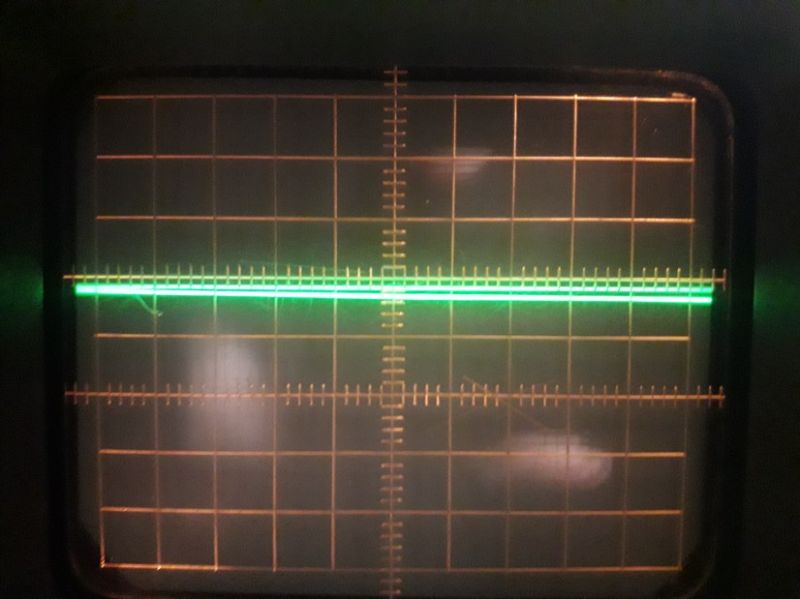

Вроде удалось чуть улучшить линейность луча. Оказывается тут не просто регулируешь фокус и астигматизм произвольно друг от друга, они взаимозависимы. Луч можно сфокусировать в разных положениях ручки "Фокус" вращением "Астигм.". При этом луч будет разной формы. Это я не учел - по привычке от С1-101 настраивал фокус как отдельную регулировку. В мануале написано лишь "Через 2-3 мин после включения прибора следует отрегулировать яркость и фокусировку линий разверток с помощью ручек "Яркость", "Фокус", "Астигм."".
Другой вопрос возник теперь - параллельность лучей как-то регулируется? В мануале единственное есть некая регулировка геометрических искажений резистором R293, но она производится с подаче сигнала 100Гц на один из каналов. Также есть установка параллельно шкале поворотом трубки.

Ну так чуток поверни трубку

Это понятно, я выставлю один из лучей параллельно шкале. А вот между собой как?
Пробовал это

Попробовал, это регулировка типа подушкообразности вместе с фокусом. Регулирует все изображение. Желаемого эффекта не дает. Также я повернул трубку, первый луч стал параллельно сетке, но все равно, между собой лучи не очень параллельны ...
ps. Также обратил внимание, что луч второго канала сильнее искажается в верхней точке экрана (наклоняется слева на право) и в нижней точке (справа налево). Первый луч так не искажается.

Доброго времени суток всем. На счет искривлений линий, идея промелькнула - а не намагниченность ли это деталей в приборе?
Ложка к обеду дорога, но может кому то поможет.
На электронно-лучевые трубки(разные) заметно влияет даже поле стоящей в метре от них звуковой колонки S90 с ее большим басовым
динамиком. Так что источником поля,искажающего картинку,может быть и что-нибудь внешнее.
Можно попробовать добыть из старого цветного телика петлю размагничивания и часть схемы к ней относящуюся и попробовать надеть
ее на корпус осциллографа,после чего включить несколько раз.

Так ещё сильнее намагнитится. Надо включить вдали, приблизить, совершить пассы, медленно и плавно отдалить и тогда выключить. Или делать схему плавного включения и выключения петли.
в телевизорах, на эти дела применяют терморезисторы. При вкл. аппарата, по петле - идет большой ток. Разогревает т.резистор, тот нагревается и уходит в бесконечность по сопротивлению.
Есть терморезисторы для размагничивания кинескопа 2-полюсные, есть 3-полюсные. В 3полюсных - используется нагреватель.
