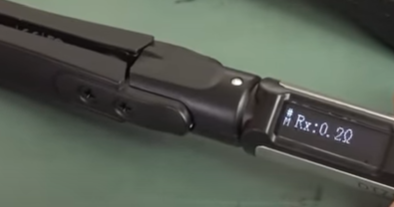

Есть сравнение с канадским пинцетом 10кГц.
https://www.youtube.com/watch?v=-f_h0ogRTjY
Два интересных момента на видео.Сопротивление пинцетов при закороченных щупах. :)
Китаец,10кГц.
Mastech MS8911.
