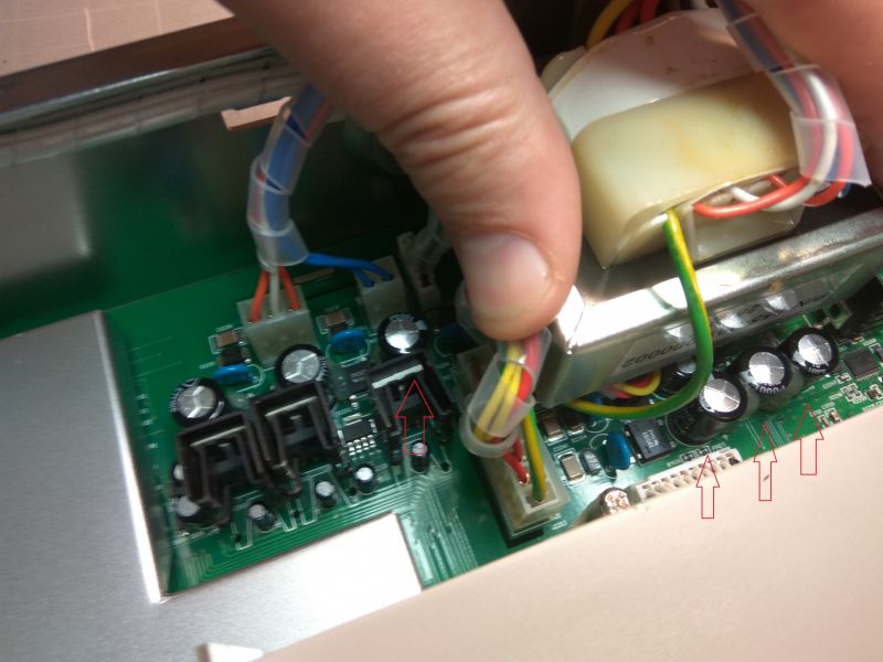

Уважаемый Mickle! Вы упоминали: "На радиолюбительских форумах обсуждали в основном детские болячки мультиметра (типа деградации и преждевременного выхода из строя электролитов в БП, ошибки +599 и проблем в firmware)..." У меня как раз два мультиметра с такой ошибкой. При включении пищат. Подскажите где найти эту информацию??? никак ее не могу найти.
Огромное спасибо заранее.!

Спасибо за ответ! Вскрытие показало вздувшиеся конденсаторы по питанию! ответ тоже нашел только на китайском форуме http://bbs.38hot.net/thread-22637-1-1.html

Mickle прошу вашей помощи! Из тех двух М3500А после замены конденсаторов вылезли еще проблемы. Один потребовал еще замены LP3964EMP, после замены измерял напряжение только выше 10В. Оказалось сгоревший резистор R306 (1кОм). После замены R306 работа прибора востановилась.
А вот со вторым ни как не могу совладать.((( У него на выходе измерительных клемм присутствует напряжение 4.56 (питание с LP3964EMP) и это напряжение показывает мультиметр. Если дать на вход напряжение ниже например 2В то он примерно его и показывает. В результате диагностики было выявлено что при выпаяных резистроах R306,R322, R321 - напряжение на входе остается. на схеме измерителя естественно пропадает. Подскажите от куда оно может лезть?? Проследить не получается.

Как вы уже поняли, в мультиметре после цепей защиты, но перед буферным DCV усилителем стоит развесистый мультиплексор с ключами на дискретных FET. Некоторые из этих ключей будут работать только при исправном ОУ драйвера эквипотенциальной защиты. Так что первым делом нужно проверить совпадение напряжения на входе и выходе этого ОУ. А дальше срисовывать схему, параллельно проверяя FET ключи. Начать можно с 2-х FET, которые коммутируют на ноль холодный конец высоковольтного делителя напряжения Caddock.
